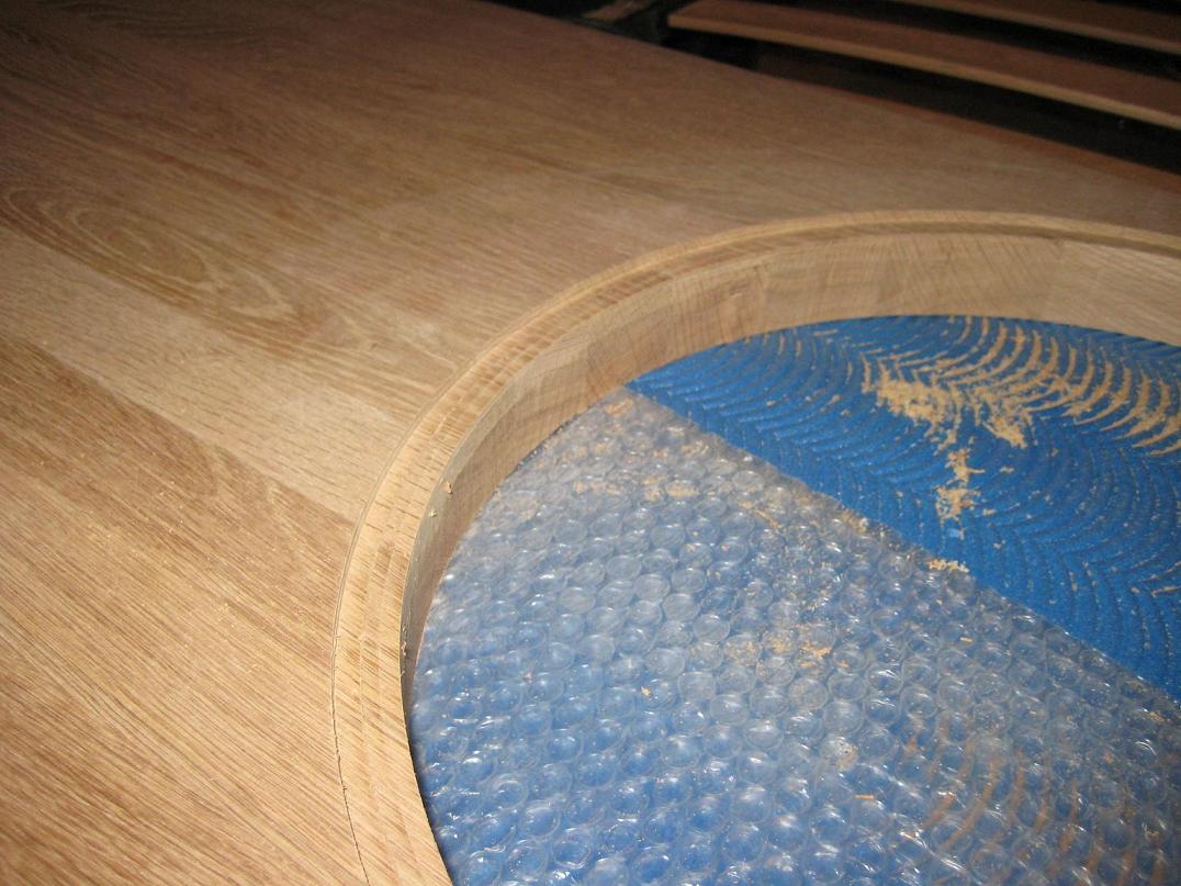

Потихоньку продвигаюсь со столешницей..
продырявил дыры под кран и кнопку имельчителя.
зашпаклевал выбоины (поленился инкрустировать).
зашкурил шлифмашинкой шкурками 80,120,180,240,320. получилась обалденная гладкая поверхность. но гладкая она только на ощупь.( на фото видно то что меня настораживает.
замаскировал от масла места будующей вклейки мойки и варки. там придется домасливать потом. тоже вопрос как неединовременно нанесенное масло будет выглядеть. вокруг дыр под смеситель видны темные пятна - это масло протекло пока покрывал с другой стороны. двумя слоями с лица пока не замаскировалось.
чтото гложут меня сомнения.. непокрытая древесина караул как не любит воду - вот из этих прожилок, что на фото, моментально встает ворс и поверхность становится ка щетка. справится ли это покрытие.. и вообще.. дуб ли это. мож какаянибудь лиственница?
с отставанием покрываю пробный кусок еще один. у меня был кусочек покрыт двумя слоями - я его шлифанул (пробовал шпаклевку) чуть-чуть и такое ощущение что покрытие это полностью снял.
инструкции крайне скудные на банке. не сказано, нужно ли шлифовать, полировать между слоями, или нет..
"непокрытая древесина караул как не любит воду - вот из этих прожилок, что на фото, моментально встает ворс и поверхность становится ка щетка. справится ли это покрытие.. и вообще.. дуб ли это. мож какаянибудь лиственница?"
Нет. Это настоящий дуб. Да, он при воде как щетка.

Инструкция, которую я дала написана шведами из Икеи к маслу для дубовой столешнице (на заводе уже пропитанной один раз примерно на 5 мм вглубь). Если капнуть водой на нее то остаются пятна, и также ворсится. Масло Бехандла из Икеи тоже.
Смотрится красиво Если б столешницу делала я, то шлифовала бы после каждого слоя и мазала, шлифовала и мазала, пока не добилась бы полной гладкости (то есть ворс больше не поднимало бы последующее покрытие). С перерывами не менее нескольких дней, если не недель, чтобы масло основательно закрепилось в дереве.
Что касается древесной структуры, которая, как я понимаю, Вас смущает, то масло - не лак и залить её собой полностью не сможет. То есть (если я не ошибаюсь, конечно) поверхности, как у лакированной древесины, с помощью масла не получить - дерево останется деревом. Так что с этим либо придётся мириться, либо искать лак на масляной основе (только он, видимо, ляжет на промасленную древесину) и экспериментировать, пытаясь получить каток на столешнице
VAT А сейчас не держит? После нескольких слоёв масла? То есть после масла всё гладко было, а полили водой - и ворс поднялся, так? По-моему, это должно означать, что масла не достаточно.
Если ворс поднимается от воды то точно не промазано достаточно.
Я думаю моя инструкция - то что надо. По крайней мере шведы делают так именно с дубовыми столешницами.
