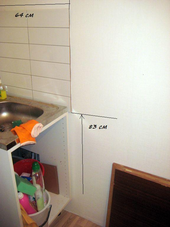

Положили фартук до замеров кухни. Я налажала с размерами, и в итоге имеем две лажи.
Лажа номер 1. Глубина фартука не 60, а 64 см (это кафельщик слажал). (На фото сейчас временная тумба стоит и она не вплотную к стене к дальней стене.) Замерщик предложил купить столешницу - 80 и спилить. Типа не сильно дороже. Тут скорее всего соглашусь на такое решение.
Лажа номер 2. Фартук (о ужас!!!) На высоте от пола 83 см. Это я дура!!! Поэтому к боковой стенке не подвести столешницу под плитку. Здесь не знаю, что и делать. Беда.
Смотрим фото.
Замерщик предложил докладывать плитку до пола. У нас только обрезки и класть некому.
Пожалуйста, прошу откликнутьсяо собенно Вас, уважаемые мебельщики.

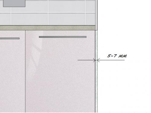

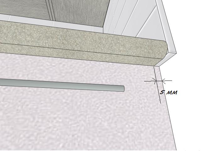

Чтобы не было щели между стеной и шкафами, можно ли технически сделать так. Шкафчики загнать под плитку за счет регулировки ножек и подогнав размер цоколя (выпилив его нестандартным) и поставить вплотную к стене. Столешницу сдвинуть на 5 мм.

**Вы чего хотите? У вас абсолютно правильно сделано. Так и надо, чтобы плитка заходила вниз под столешницу, и вверху под навесной шкаф. Смените лучше того, кто вам иное советует.**
Плитка имеет толщину с клеем 5-7мм. Фартук начинается на уровне 83 см от пола. Это не позволяет завести столешницу под плитку и придвинуть шкафы к стене. Там щель образуется.

Никто столешницу под плитку не заводит...она НА плитку всегда ложится, щель будет ПОД столешницей, и что? она не видна ни коим образом. Если вы за бок переживаете, то тут надо было конечно плитку до пола, буквально один ряд, там где у вас ящики заканчиваются.Второй Вариант проще - ставите сбоку накладую панель и все дела. При этом если будет мешать 4см плитки, можно либо плитку подрезать в месте стыковки накладной панели, либо в панели паз вырезать под плитку.
Я бы плитку подрезал.
Но самый красивый вариант - доложить один ряд плитки. Купите, если нету, и сами положите это просто один ряд всего.

Фартучек сделали правильно. Можно даже плинтус не ставить, стена имеет визуальное продолжение.

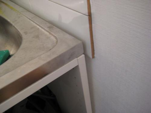

Она про боковую щель, то есть мебель у нее заканчивается и получается сбоку щель.
Себе специально плитку выкладывал с выступом за мебель сантиметров на 5. Шкафы внизу вплотную к плитке (так чтобы двери/ящики только открывались), столешницу тоже вплотную к плитке. Щель получается не больше, чем щель между фасадами соседних секций (при условии ровных стен).
Доложить вниз можно спокойно подрезками. Вам надо 8 кусочков, итого - от 4 целых плиток края. Если совсем туго, ставьте вертикально.
Обычно специально не доводят столы до стенки, а только до фартука. Просто бывает что на другой стороне надо установить стиральную машину. соответственно надо тащить канализацию, а она ниже ножек бывает редко. Правда можно заделать в стену. Аналогично с газом бывает.
Кладется уголок(плинтус) на силиконе в угол фартук\стол.

Я вам говорю, не делают так. Шкафы встают НА ПЛИТКУ. Щель возникает и видна только СБОКУ!
Если вам нужно ее заркыть именно СБОКУ, то я уже писал вам варианты. И не надо заниматься колхозом.

Дизайн плитки на шкафы визуально выглядит обрубленным, если нет плинтуса. Если у вас что-то не совсем ровное, может образоваться щель между столешницей и фартуком, опять же закрывается плинтусом.

Татьянка, фальшпанель на боковину в любом случае нужна.
Иначе не будет полного открывания дверцы, если конечно она не открывается в другую сторону.

А мой вариант из 2-го поста технически возможен?
Возможен, если очень хочется.

Обрезков то наскребем. Но, если честно, то не очень нравится вариант с плиткой (приложила фото). Лишним выглядит.
Вижу два варианта: либо с фальшпанелью, либо вариант из моего поста 2.
Про него, кстати, мне так никто аргументированно и не объяснил, каким образом он говорит о моей "больной голове" Это некрасиво или технически сложно?
Татьянка написал :
Делайте с фальшпанелью и не забивайте себе голову.
Ваш вариант и сложнее, и колхознее. Будет черт чего. Зачем изобретать велосипед?

А мне почему-то показалось, что проблема в щели (на толщину плитки с клеем) между коробом и стеной . И в чем проблема то, правильно указал Мишутк, не хватит высоты, выфрезеруют паз по всей длине боковой стенки до нужной высоты.
Практически все, как нарисовано в сообщении №54 топикстартера.
Сколько народ накропал из-за щелочки ниже пояса!!!
А ведь еще предстоит обсудить зазор между навесным шкафом и стеной, ведь боковина упрется в плитку! Щель на уровне глаз. Ужос!
Что если плитку прямо на стене подрезать балгаркой? Только нижние две плитки. Обрезки сбить. Завести туда столешницу под плитку и шкафы вплотную встанут. Реально? Чем опасен такой вариант?

Для этого должен быть строго в горизонте пол, плитка и много еще условий это раз, во вторых архи желательно за духовкой, если она снизу, чтобы была плитка, а не голая стена это два.
Положить столешницу на плитку гораздо проще во всех смыслах, чем воткнуться под плитку. Слишком много надо заранее предусмотреть, и очень все точно сделать.

Почему нет ? Срезать болгаркой нижний край-один из вероятных вариантов
От болгарки глазурь покрошится, край будет неаккуратный. Зачем?
Вопрос исполнителю.Плохой инструмент и косые руки могут накосячить.Спец может сделать этот рез лицевым, хотя это не требуется.
Ключевое слово "спец". Вы думаете автор-барышня спец по работе с болгаркой? Блин, я мало знаю людей, которые плиткорезом то нормально могут плитку отрезать - а с болгаркой вот только вас с вашими фото знаю...все остальное что видел - это тихий ужжжас.
sergik0 написал :
Это вы про летающую ванну от Voldemar36? Предполагаю что длинные пропилы ровно сделаешь, только на столе, а фигурная резка делается по полекалу-очень много пропилов перпендикулярно фигуре, аля работа снайпера и пыли много.
А на стене болгаркой - ну ей богу уродство.

Я же не сама болгаркой работать буду. Имелось в виду, реально ли это сделать вообще!
