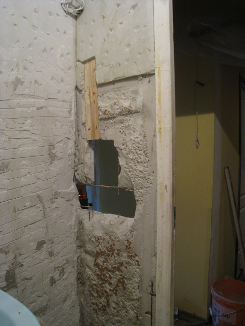

Здравствуйте, Уважаемые мастера. У меня есть несколько вопросов, непосредственно связанных со штробами в стенах, а именно с их заделкой. Большая просьба не посылать меня с моими вопросами (поиском искал, кое что нашёл, но ясности мало).
Стены о которых речь кирпичные, оштукатурены. Сделаны штробы в стенах, в них разведена канализация водопровод (армированный ПП), проводка.
  1. Чем лучше заделать штробы в санузлах с проложенным в них водопроводом и канализацией?
  2. Чем лучше заделывать штробы на стенах с проложеной в них проводкой?
  3. Допустимо ли штробить проём в несущей стене под ревизионный люк (слаботочка)? Как люк зафиксировать этом проёме?
  4. Если при штроблении тонкой ненесущей стены (четверть кирпича) её пробили перфоратором, то как её подлечить?
    Заранее спасибо тем кто поможет советом.

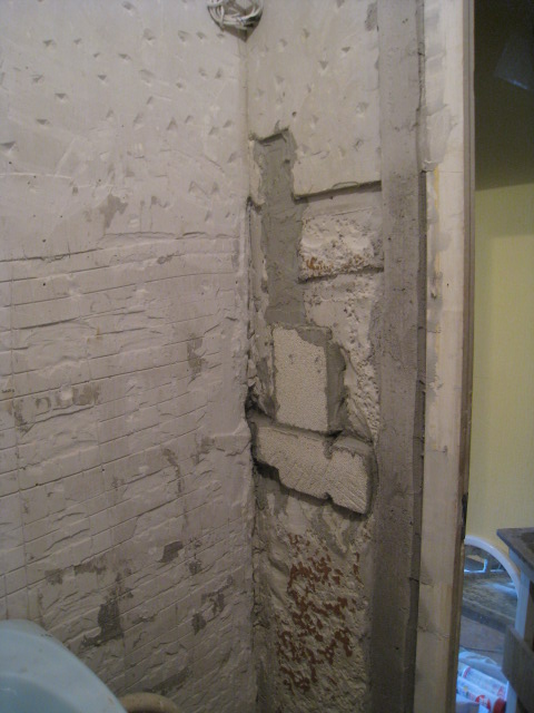

Andryha написал :
  1. Если при штроблении тонкой ненесущей стены (четверть кирпича) её пробили перфоратором, то как её подлечить?
Можно вклеить кусок пеноблока.В нем снова проштробить.

mihamaster написал :
-просто оштукатурить с обоих сторон

Andryha написал :
..чем угодно можно подлечить ..лишь бы в растворе вяжущее было
