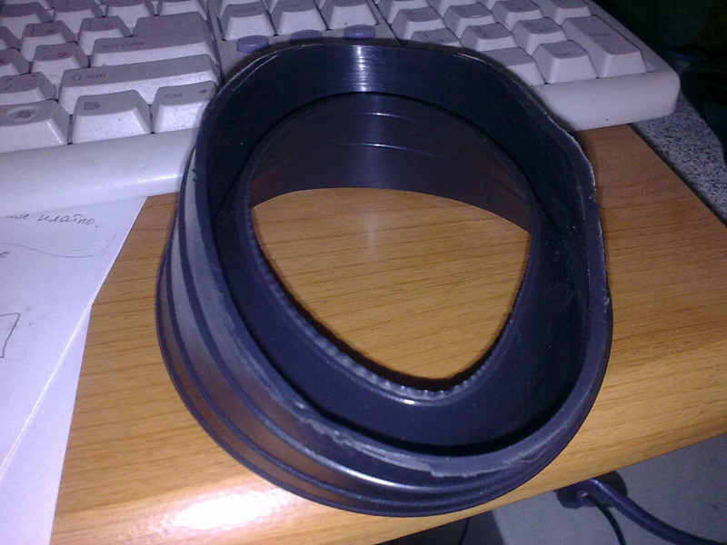

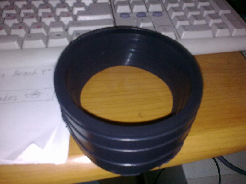

Чего то я туплю,нашел вот такую переходную манжету,и не пойму,какой стороной её устанавливать.
Логика подсказывает,что её нужно натянуть на серую трубу (проблематично, диаметр у трубы большой) а в получившийся воротник вставить выпуск унитаза,или натянуть на фаянсовый выпуск унитаза и уже потом вставлять в серую трубу со штатным уплотнением?
У меня воротниковая манжета всавлена уже была внутрь серой трубы.
Потом вставил туда выпуск унитаза.
Измерьте внешний диаметр манжеты и внутренний диаметр трубы и сравните
Ну вроде вот так ,штатную удаляем новую с воротником вставляем.
Вот что получилось,правильно?
Ну вроде похоже на мой вариант.

Кхем.. Попробуйте получившееся одеть на выпуск унитаза. Если одевается с трудом-то это и есть искомый переходник

Makarone написал :
Ну вроде лезет,плотненько так.
