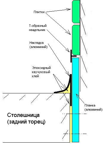

Подскажите, чем лучше приклеить (с одновременной герметизацией шва) алюминиевую угловую накладку по задней и боковым сторонам кухонной столешницы (см. рис)? От соединения требуется прочность, водостойкость, устойчивость к образованию грибка. Силиконовые герметики, в силу их низкого качества и неустойчивости к грибку, -- не подойдут.
Есть мысль использовать эпоксикаучуковый клей "Эпокси-Титан" производства "Анлес"... Что скажете?

Про него я знаю, мне он не нравится. Поэтому я решил делать иначе. Причина в том, что мойка находится в углу кухни - вплотную к краям столешницы (т.к. мебельщики немного накосячили при врезке мойки в столешницу!), а угловой стык у такого пластикового плинтуса - самое незащищенное место. Из-за этого обязательно будут протечки за край столешницы.
Вот, дополнил рисунок. Алюминиевая планка (полоса) шурупами жестко соединена с торцом столешницы и прижимает собою алюминиевую угловую накладку, которая промазывается клеем (???) и создает герметичный бортик высотой 3-4см на задней и боковых сторонах столешницы, жестко связанный с ней. Получается этакий комбинированный бортик. Вся эта конструкция стыкуется под плитку и щель на стыке с плиткой закрывается Т-образным алюминиевым нащельником с силиконом.
Поэтому, если даже столешница будет немного сдвигаться (что иногда случается), герметичность такого комбинированного бортика не нарушится.
Ну так она же соединена шурупами, чего Вам бояться? Важно заполнить все щели элластичным герметиком, прилипнет к столешнице он в любом случае достаточно, учитывая, что нагрузку ему нести не придется. У меня самым обычным силиконом обработана щель между мойкой и столешницей - всё замчательно прилипло и прекрасно держится уже много лет. Учитывая, что там и щели особой нет, просто промазано вокруг мойки по столешнице, чтобы грязь не забивалась.
