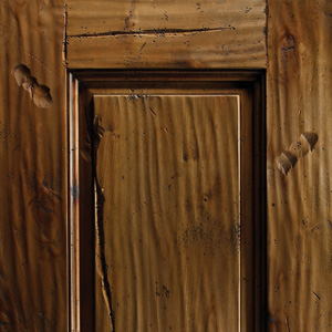

Я вот теперь призадумалась - в этих столбах вертикальные трещины по все длине, чем бы их замазать? Обычная шпатлевка себя не оправдает, вывалится на следующий год...
Ната Эр написал :
Лучше обшить(вагонка,иммитация бруса,блок-хаус).
Поздравляю Вас, Ната, с первым успехом. Уверен, скоро последуют и другие. А как Вы, кстати, планируете эти столбы установить? В землю будете вкапывать? Устанавливать на имеющийся фундамент? Если прямо в землю, то надо будет продумать, как защитить их от быстрого разрушения.

Вместо металлической щётки порекомендовал бы попробовать щёткой-крацовкой поставленной на болгарку. Болгарка может быть самой простой, важно чтобы крацовка была сбалансирована (не била) и диаметром соответствовала (на 125ой болгарке не больше 80мм в диаметре, оптимально 65-70). В зависимости от желаемой степени текстурирования и твёрдости дерева выбрать щётку по жёсткости проволоки... Попробуйте!

А для чего же я его строгала?!
Константин М написал :
Вкапывать в землю. Мне сказали, что надо смазать или тиккуриллой (пропиткой), или Сенежем, или просто отработанным машинным маслом. Например, от газонокосилки.

Спасибо за такой серьезный совет, только у меня нет ни болгарки, ни щетки-крацовки. Боюсь, для разовой работы это будут слишком серьезные расходы. Кстати, а что такое болгарка? Что-то вроде электропилы?
Регистрация: 16.06.2008 Москва Сообщений: 309
Ната Эр написал :
А я думаю, что эти трещины наоборот придают определенное настроение дачным постройкам и их не нужно заделывать -- обработать Пинотексом. Только вот однажны съэкономимли и обработали то ли акватексом то ли чем-то таким (но не Пинотексом) -- результат нулевой -- дерево потемнело. Поэтому теперь буду именно Пинотексом обрабатывать.
Согласен. А если еще обработать поверхность рубанком с рустикальными ножами - вообще здорово получится.
Ната, к сожалению, все эти сенежи-тиккурилы не смогут защитить дерево, находящееся в земле, от быстрого разрушения. Они скорее предназначены для досок забора, которые намокли-высохли. А для постоянно влажной среды они не предназначены. Сгниют быстро ваши столбы. Лучше сделайте так.
Купите в садово-хозяйственном магазине садовый бур. Это примерно 400 р. Этим буром пробурите в земле отверстия на глубину ~ 0.5-0.8 м. В эти отверстия установите металлическую квадратную трубу на 100 мм или уголок на 75-100 мм. так , чтобы она (он) выступала над землей см на 40. В эту трубу, аккуратно подрезав по месту, вгоните свои столбы, а саму трубу забетонируйте. Если используете уголок, то достаточно просверлить в нем пару отверстий, и прикрутить столюы к ним болтами. Всё! После этого ваша конструкция будет стоять чуть меньше, чем пирамида Хеопса.
