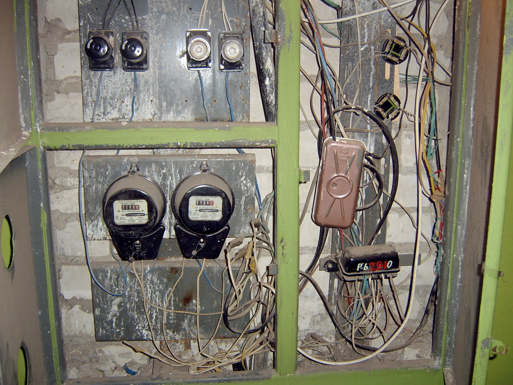

Переделываю проводку в квартире.
Электрическая разводка в квартире без заземления, этаж 2-й.
Хотел организовать заземление от щита на этаже, но считок оказался незануленным.
Посоветуйте варианты, организацию собственного заземления пока не рассматриваю.
Кинуть заземляющий провод на "0" в щитке (+узо) ?

Пока заочно могу посоветовать, что не повредит существующей безопасности, где-то после вводного автомата ставте электромеханическое УЗО 30 мА 63А, тяните трех проводку, в этажном щите желто-зеленый провод, с помощю электрика, подключите к PEN, а в розетках и к светильникам не подключайте, заизолируйте. Этим Вы обеспечите дифферинциальную защиту и повысите пожарную безопасность всей квартиры!
Фото щита если можно, а УЗО в любом случае ставте.
Да, состояние щитка отнюдь не "электроплитное". Тянуть трёхпроводку (надежда на реконструкцию). третий провод на корпус щитка, в розетках не подключать, УЗО обязательно не выше 30мА. На ввод не более С25 (провода к счётчику заменить, скрутки (свои) заменить на орехи!).
Ставте, с помощю электрика, вместо двух пробок DIN рейку, на нее двухполюсный автомат не более 16А с характеристикой В, обозначается как 2Р В16. УЗО в щите после автомата ставить стремно, чтоб не сперли, разве что поставить замок.
Желательно с помощю электрика найти 4 провода, это 2 линии идущие от пробок вверх, внутри квартиры. Там поставить щиток в котором установить УЗО ≥25А 30 мА. Если в 2-х линиях идущих с этажного щита в перемешку розетки со светом то на этом можно и ограничится.
Если одна линия на розетки, а другая на свет то после УЗО поставте на линию света автомат 6А с характеристикой В, то есть В6. Ну и трех поводку медную как я описал выше, 2,5 мм2 на розетки и 1,5 мм2 на свет.

Все просто: щиток обязан быть занулен. Если это не так, то надо не цитатки вставлять, а занулять щиток. Вплоть до того, что писать "куда следует" кляузу, мол щиток бьется током - даже если сейчас ЕЩЕ на самом деле не бьется - может начать в любой момент.
Ну подключать, понятное дело, надо не куда попало на корпус, а на шину PEN:
Причем, разделение должно производиться на шине, надежно соединенной с PEN-проводником и имеющей сечение, адекватное сечению PEN-проводника. Часто в щитках PEN-проводник уже крепится к детали рамы щитка (стальной полосе), имеющей достаточное сечение. PE и N должны подключаться к шине раздела под разные контактные зажимы (винты) (п.1.7.135 ПУЭ-7), чтобы соединение РЕ не пострадало при возможном отгорании N из-за протекания тока нагрузки или при отключении N при ремонте, реконструкции и т.п. Нельзя использовать в качестве шины раздела PEN для подключения PE и N-проводников тонкостенные или не имеющие гарантированно надежного контакта с PEN-проводником части щитка.
2Alex_KM Есть на форуме, вверху, тема с пометкой "Важно": . И есть в ней пост , здается мне, это Ваш случай, потому как щиток симпатий не вызывает.
