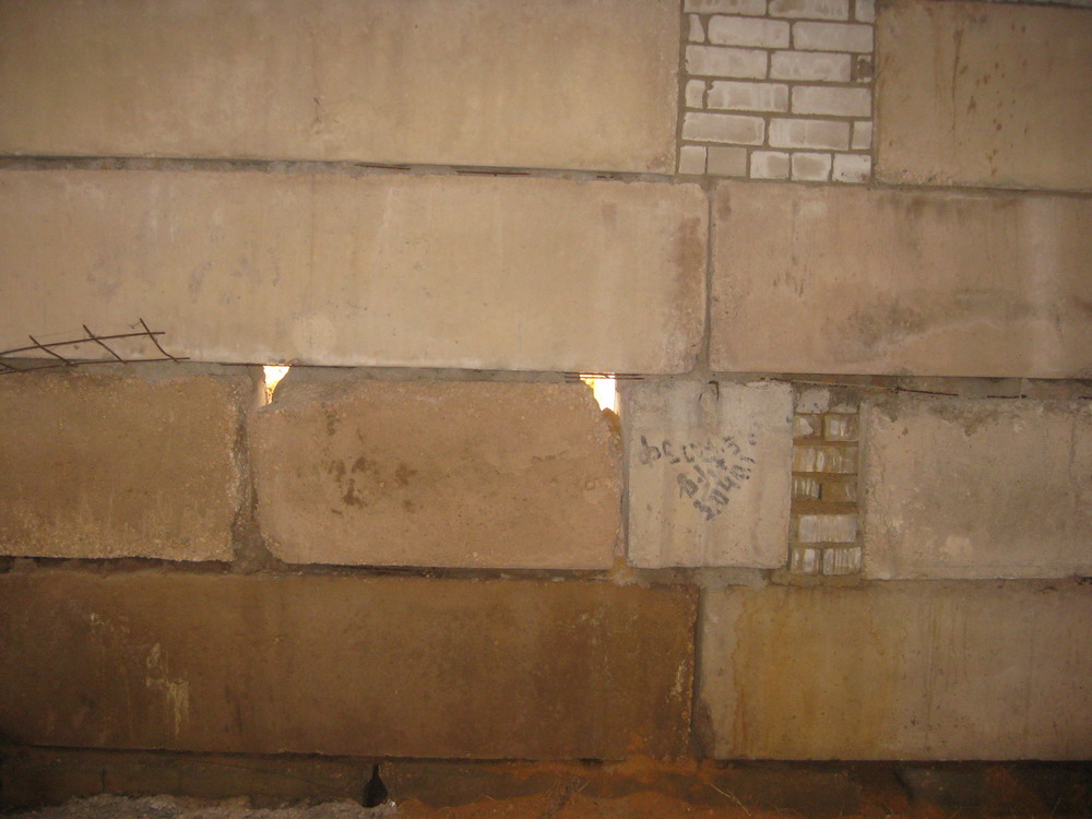

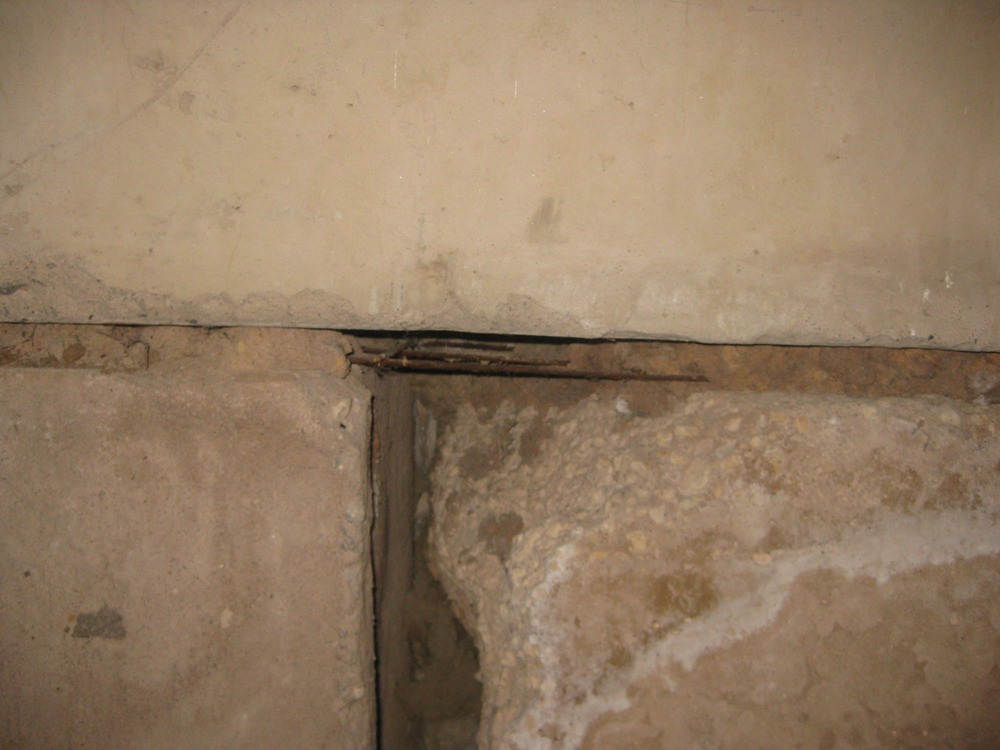

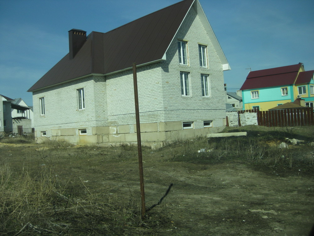

Для гидроизоляции по периметру всего дома откопал фундамент цоколя. Думал что все криво но что бы так не ожидал. Щели на просвет. В некоторые можно кирпич просунуть а некоторые узкие. Большие думаю что можно заделать раствором. А что делать с узкими.Туда раствор не пойдет.
Зря раскопал.
До середины ФБС а это 50 см я не достану. Что если снаружи раствор после внутрь пена монтажная а с внутри Cerezitом Типа прослойками.

Оставьте идею замонолитить на потом...Сейчас замажте снаружи все дыры,щели,зазоры и готовьтесь делать гидроизоляцию...Я так понимаю,битумом будете мазать... Надо успеть дать цементной замазке схватиться и подсохнуть,что бы благополучно и без промедлений хороший слой битума нанести(может два раза придется)... А то что внутри еще успеете сделать после кровли... А накрытый битумом раствор за счет внутренних зазоров додышит до 21 дня... Пусть дольше дышит... А Вы пока на пазухах сосредоточитесь и на утеплении... А после можно спокойно кровлей заниматься.А в подвал вернетесь "долгими зимними вечерами"...

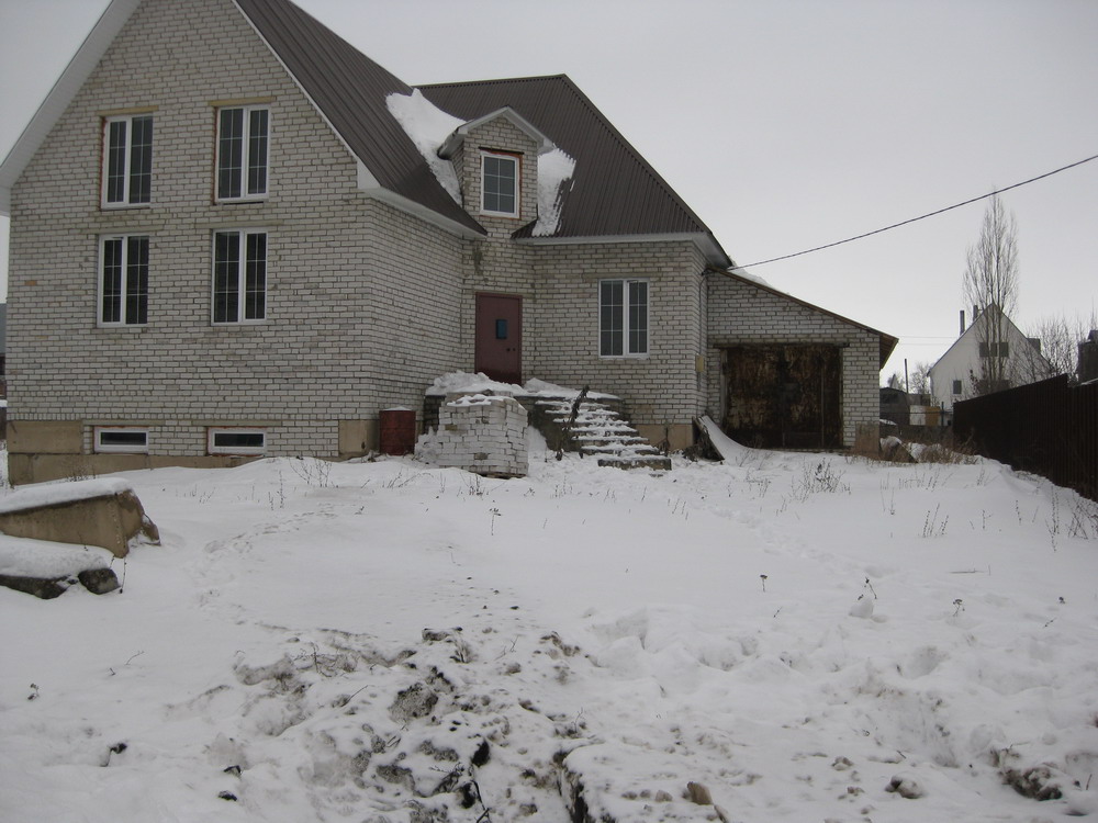

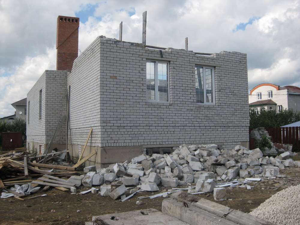

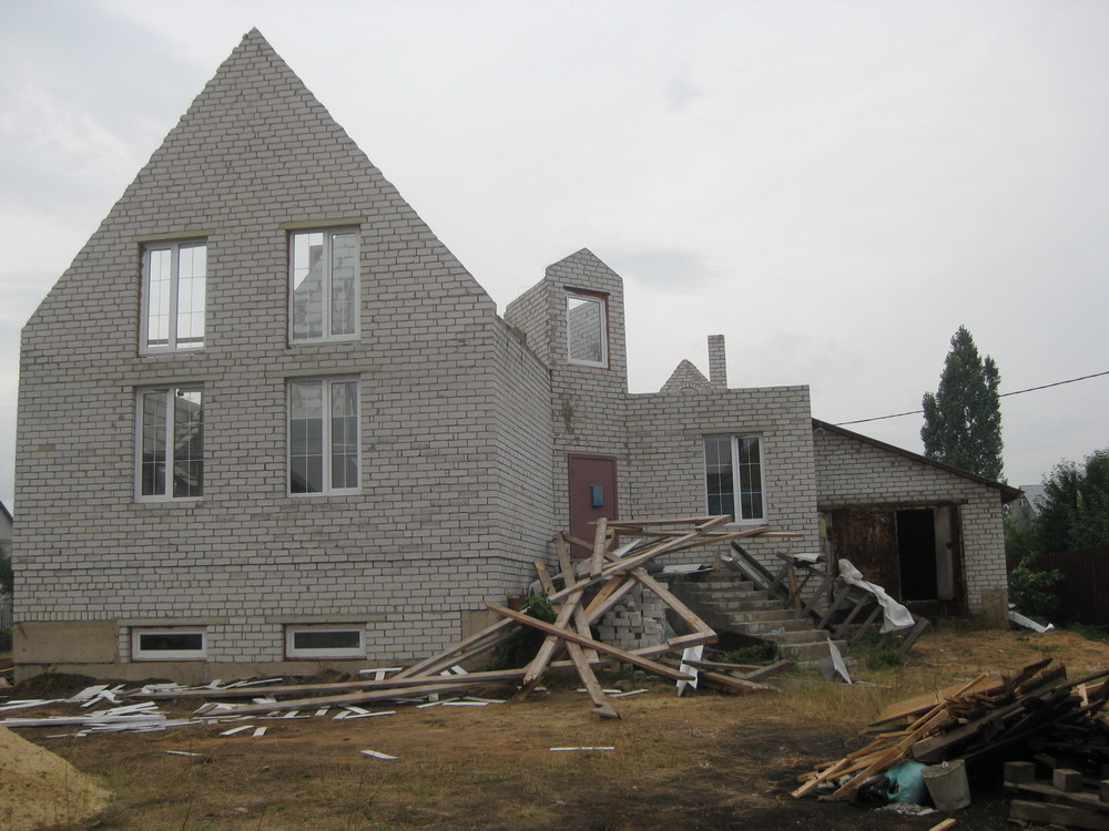

Знаете что.. полдома вы уже снесли, сносите и остальное! Имело бы смысл говорить об исправлении конструктивных дефектов и производственного брака , если бы дом был в целости , как на первой фотографии, а на последнем фото он как после бомбежки.
Значит фотографии все-таки правильно расположены и воспринимать их следует слева-направо?!
А я посчитал, что крайняя левая фотография - это уже финальный вариант! Lipzona, неужели дом разбираете?

Купил дом чтобы его разобрать! Полный трандец!
Я когда в ОКСе работал, был такой же случай. Наш гендиректор купил дом (бывший хозяин сидел), а когда его чуть-чуть затронули для перепланировки, то оказалось, что проще разобрать, чем усилять. Сложено было на песке
Автору: а ведь, действительно, сейчас уже лучше разобрать, материалы (кирпичи, ФБСки) почистить, и заново построить с грамотным подходом. Только Вам потребуется хороший конструктор для этого ЛЕГО и, желательно, архитектор.
Странный метод лечения! Я так понял, что там есть небольшой уклон. А грунт небось,песок? Даже без гидроизоляции этот дом простоял бы лет 50 без вопросов(ИМХО), но безвременная смерть от руки вандала оборвала жизнь в самом начале....Впрочем,денег у Вас много, а рядом есть ещё дома и наверняка стоят без гидроизоляции....До зимы успеете и их "подлечить"....

Глиняный "замок" - этого маловато, да и стариной попахивает. Кстати, если речь идет о глине, то нужна жирная глина, что у нас в области - редкость. В основном - суглинки, а не глина; суглинки достаточно хорошо пропускают воду. Лучше уж надеяться на современную химию или листовые гидроизоляторы (как у вас - Технониколь).
2Lipzona, а с нижней торцевой стороны стен подсоса воды не будет? А то в этом случае оборачивание фундамента гидроизолятором, причем недешевым - это деньги на ветер...
Что бы немного развеять мифы что крышу и 2 фронтона можно было не разбирать прикладываю пару фоток.
фото 1: Это 1 этажный дом с холодным чердаком
фото 2: Крыша в зимой
фото 3: Это наверное должно было быть мансардой

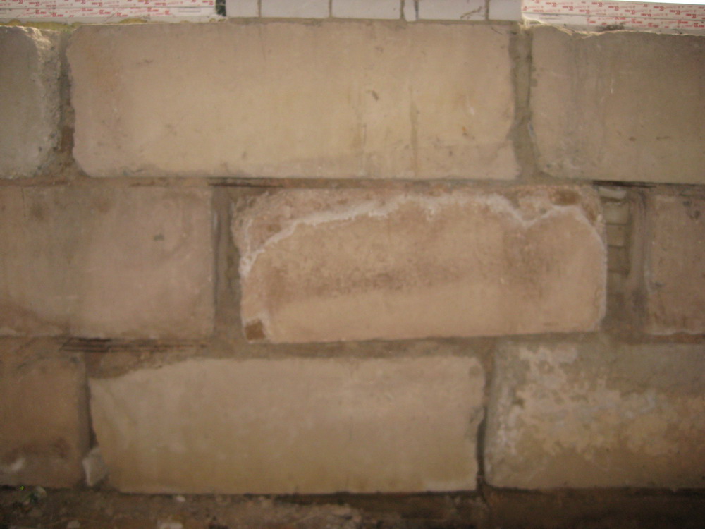

фото 4: Я не профессионал но это полная халтура

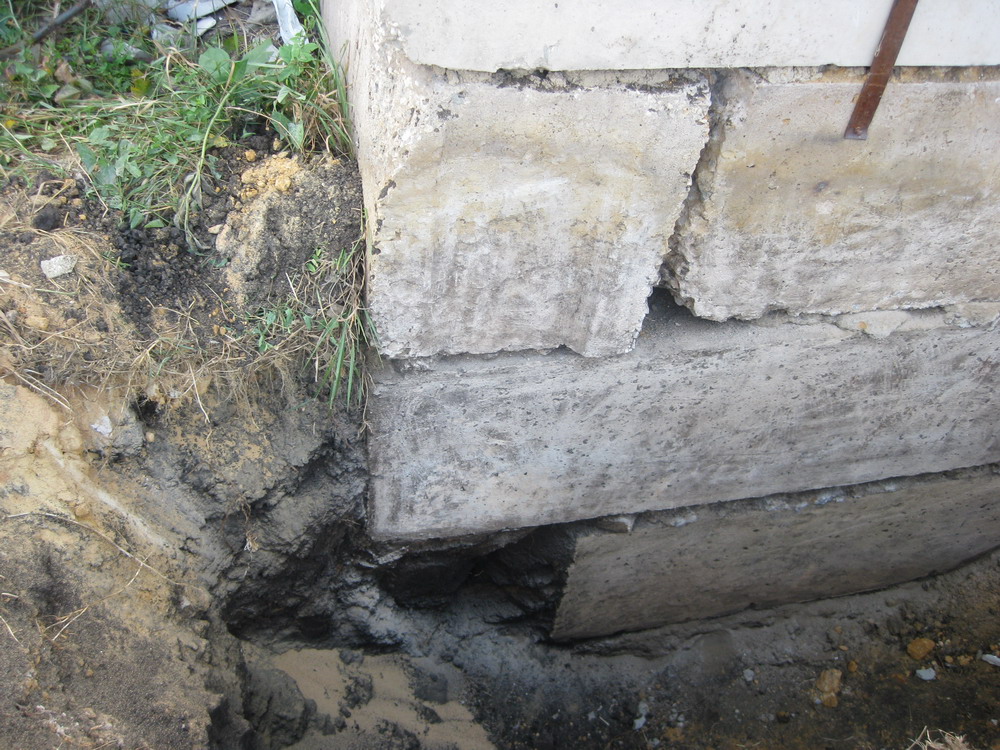

фото 5: Гараж состоял из 31 ФБС блока!!!

Во-первых непонятно, что за вода- верховодка или грунтовая. Исходя из этого и надо делать дренажную систему. 2Lipzona Поищите поиском по дренажу фундамента. Даже наклейка Технониколя- как-то не очень нравится. Не обижайтесь. Это- на 5-6лет. Сейчас так не делают.

А что можно сделать? Внутри планирую стелать гидроизоляцию пола, его пола пока нет просто земля. А что делать с торца блоков я не знаю.
Lipzona написал :
А ничего и не сделаете. Заливайте стяжку с Пенетроном Адмикс. А дальше будет видно. Будут мокнуть, будем дальше пенетронить в нужных местах, нужными составами....

Но стяжка с пенетрирующей добавкой - это не полное решение проблемы, ведь останутся другие "ворота" для подсоса воды - нижние торцы стен, обращенные в землю и поэтому уже недоступные для обработки.
jek написал :
Знаю. ПисАл об этом уже два раза: пост №11 и 30. -
Будем надеятся на лучшее. Если это не поможет (а автор сносить фундамент не хочет -) будем делать инъекционную гидроизоляцию. Пока сделать ничего нельзя, т.к. неизвестен источник и место поступления воды.

2Lipzona По фоткам:
А, что тут не так?
Нормальная ситуация- ПСУЛа нет под коньком. Её никто не кладёт сразу, а потом конёк откручивают и кладут. Спецлента, расширяется при распаковке, не препятствует вентиляции. Работа+лента- 5т.р.
Наверное просто чердак. Мансарда так не делается и видимо не планировалась. Но можно было всё исправить- не вопрос!
Есть халтура. Но вопрос- что там наверху? Судя по конструкции- просто чердачное перекрытие (это следует из фотки 3, поэтому так сделали это перекрытие).
Ну пусть будет ДАЖЕ междуэтажное перекрытие. Не проблема! Вообще просто ниши перфом выдалбливаются и балки укладываются как положено, обернув гидроизоляцией и оставив открытыми торцы. Вашим таджикам на день работы. -
Сетку оцинкованную и штукатурку. Или кирпичом обложить. Нет проблемы вообще, а есть очень прочный и надёжный гараж!
Если Вам всё не нравится- нафига Вы его покупали? Не проще ли было построить всё заново и как хочется???? -
п.с. Стока денег можно было сэкономить, если не разбирать! Наверное Ваш прораб очень хитрый? (Ой, я имел ввиду- умный... -)
