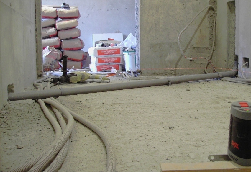

...С длинной трубой 3.6 метров разобрался, уклон получился 1.8-2 см на 1метр длины. Вроде по всем докам должно хватить.
На кухне решил сделать скрытую подводку воды и канальи, отсюда несколько вопросов по неопытности
1.Но сколько должен выступать отвод к сифону, относительно поверхности стены? (фото)
2.Перед тем как заделывать штробу нужно ли трубу канализ., чем либо обернуть?
А в районе фасонины?
4.По штробе, бетон подгрыз на 8-8,8см. Стоит ли заделывать штробу рем.составом для бетона, ну так чтоб понадежнее? На сколько критична такая штроба, высотой от пола 70см, нижняя арматура цела, не подрезал. Но парочку мм по 8 диаметром срезал, на фотке видно кусочек. Стена вроде как толстая, 300мм, за ней лестница. С той стороны никто дополнительно не поддолбит
В санузле стяжка будет порядка 9-10см, небольшой трап (как аварийный уход воды), вроде должен влезть, а требуется ли создавать уклон стяжке (полу)? при таком,аварийном использовании.. И не пересыхает ли сифон? Запаха не будет? А то может, ну его?
Стояк перебрал, старый был обернут пергаментом, необходимо ли это оборачивание восстановить, прежде чем заделать цементом(пескобетоном)?
Раковина в ванной на удалении 75см от стояка, отвод предусмотрел отдельный, необходимо ли здесь выдерживать параметр уклона, и вести трубу с уклоном 2-3см на метр? или можно примерно как на фото(фото постановочное, только чтобы угол обозначить )?
И с высотой вывода под сифон так и не определился раковину никак не выберу.. Принципиально ли это для кух.моек? Может есть какой-то универсальный европейский стандарт? 530мм от стяжки(пола) или какой другой?

аварийный трап - это хорошо, уклон нужен минимальный - 0,005. От пересыхания нужен трап с "сухим затвором" , или, на крайняк, масла немного налей

2нет
3 нет
4 не критично
5 трап начинает работать ан полный проток при подпоре над ним 3см. желателен такой порог в туалете-ванной где трап установлен.-если расчитываете а него как на аварийный.
7 не совсем понятно как Вы собрались заделывать стояк пескобетоном- но для шумоизоляции нгужна стекловата -минвата.
8 можно и так.
Дык я его перебрал, выдолбил окно (или как оно называется) отпилил со стороны соседа, опустил ввод+новая фасонина. Пескобетоном до уровня трубы 110мм,что вниз идет заделал, а вот выше, где у меня теперь тройник 110+2*45, чем заделать?
т.е. вместо обычного, НА КУХНЮ установить отвод на 90гр под метал.сифон HTSW? Спасибо! А то я бы сейчас установил, обычный Подкажите,плз, выход (размер) у него какой должен быть? Труба у меня 50мм, а патрубки такие бывают 50 на 50 (арт.Ostendorf 18350) и 50 на 40 (арт.18250). Какой для сифона нужен? Под раковину в ванную, тоже такой же нужен?
усифона арт7985 выход полтора дюйма. 40 мм::
для раковин применять 50 40 манжет в него нужен специальный.не забудте -50-40-32. сифоны ванной 32 мм больщинсто.

по вашим вопросам последнего поста. 45- высоко. для канализации- измельчитель не поставите. низ кухонного шкафа под мойку от плитки или др покрытия будет в 12 или 17 см- в зависимсти от плинтуса под кухней.30 см- оптимальнее. посмотрите на чертеж этого сифона- в инете , думаю, можно найти.
ля выводов воды- удобно от 50 до 60. прикинте- высота мойки 85см ;от столешницы- глубина мойки около 20 см. получается до 60 -удобно. трубкисмесителей - обрезаютс я. розетки я бы поставил в ящик с мойкой- неудобно их под плинтусом иметь. стандартная розетка- занимает 81 мм и если сделать в 5 см над чистым полом- можно попасть в дно шкафа так как у большинства кухонь плинтус-100 мм.

У вас труба проходит в полу зачем вам делать подём в стене, сделайе выход из пола головой пару сантиметров выше плитки, смещённым в право или лево от центра мойки на15-20см и не доходя до стены 10см. После установки кухни в днище сверлица отверстие на 50мм над выходом и подключаете какой угодно сифон, измельчитель, у вас нет ограничений.

Тем и хорош выод канализации из пола что независимо от глубины мойки наличия или отсутствия измельчителя,ПММ или других нюансов вплод до смены места мойки в пределах длинны кухонных шкафчиков проблем с подключением к канализации нет.
