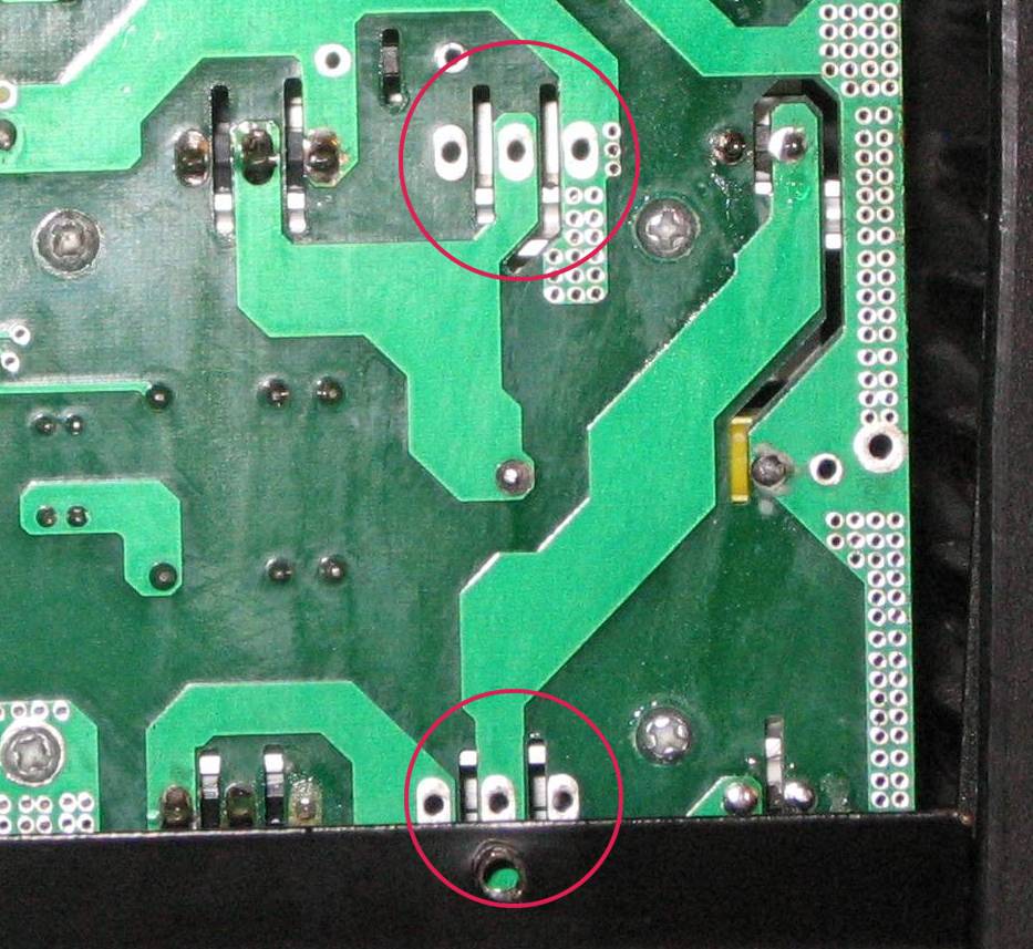

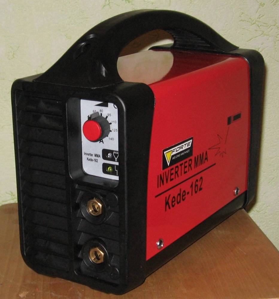

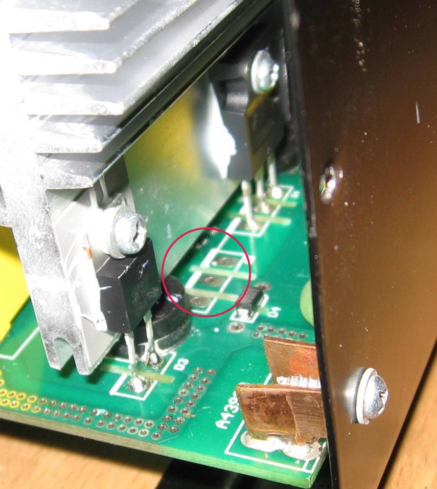

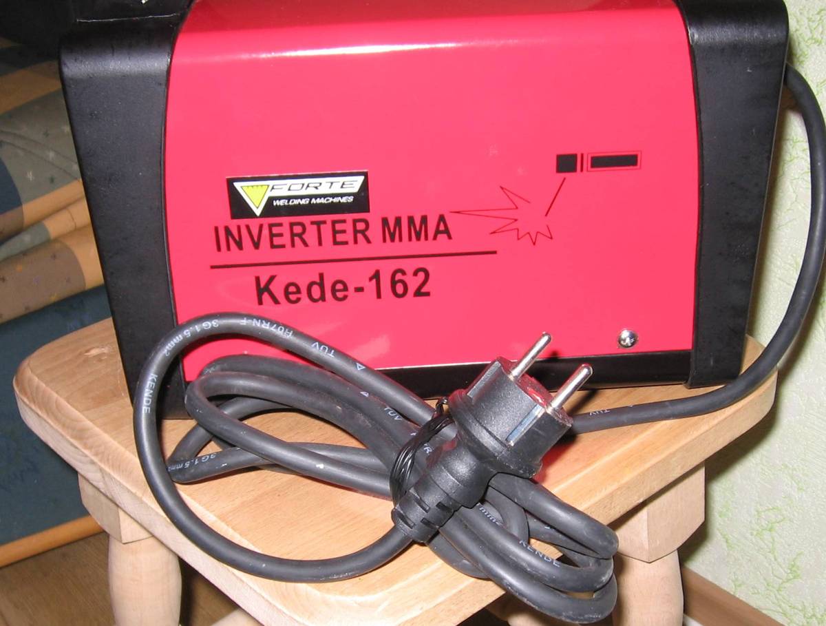

Для эпизодических сварочных работ был приобритён вот такой аппарат.
Как я понимаю это клон из ряда Blueweld Prestige 164 и ему подобных.
Рядом стоял такой же под именем Kaiser 162 Жёлтый токо.
Стоимость составляет 1500 гривен, в пересчёте на день покупки порядка 190 долларов.
Так что особого качества пайки внутри видеть и не ожидал, что и подтвердилось.

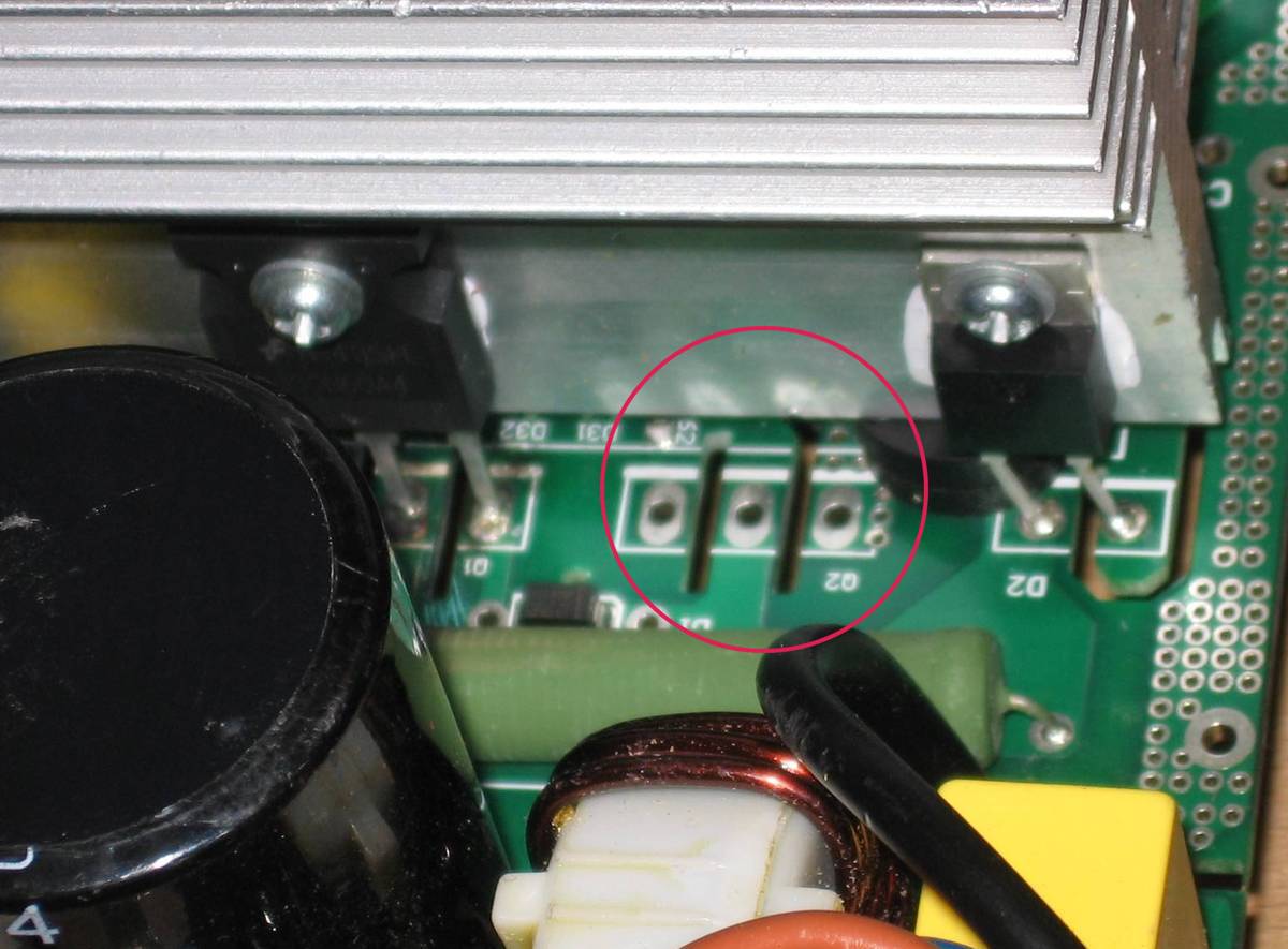

Вопрос в следующем: на фото красным помечены пустые места под распайку элементов.
Можно ли поднять мощьность аппарата, распаяв туда что положено?
Есть такая же модель с индексом 172 с большим сварочным током, так может она токо етими детальками и отличается? Да ценой.

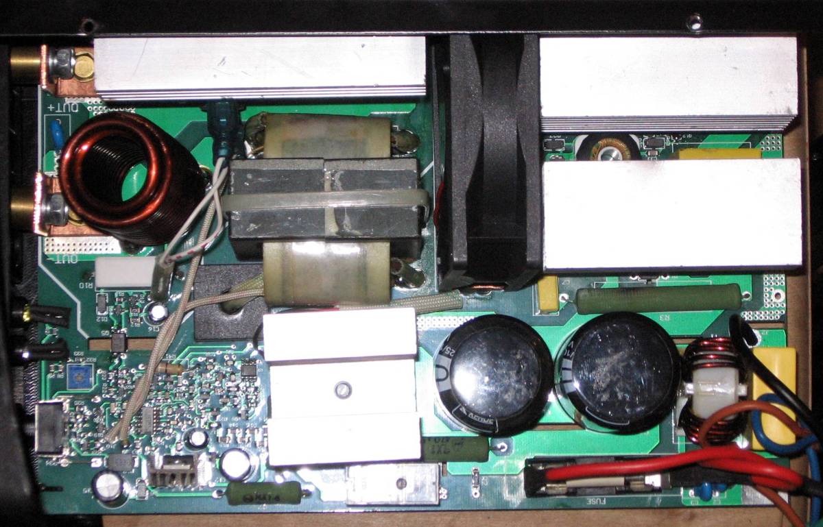

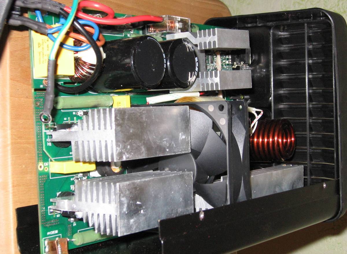

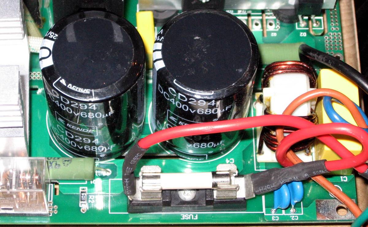

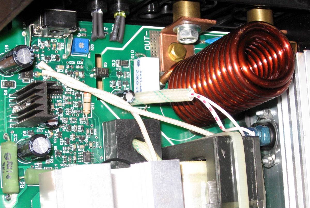

Ещё пару фоток.
Да, начал его проверять...
Что-то непонятно мне...
При включении вентилятор не жужжит, на выходе напряжения НЕТ, горит лампочка нижняя...
Надо брать его в охапку - и в гараж, там испытаю по полной, электроды вроде есть....

А что подтвердилось-то? На вид качество монтажа вполне удовлетворительное. Тем более за $190
Может на фото не видно....(См. второй пост,фото 1, левый верхний угол платы)
Пайка не супер, хотя может это я придираюсь, просто работал на монтаже плат,знаю как ДОЛЖНО быть...
Но за эти деньги всё вполне прилично.
По поводу попытки запуска сварочника что скажите, должен он напряжение ХХ выдавать,или как?

Кстати внутри тоже паяный,похоже ребята торгуют восстановленными аппаратами,отсюда и цена меньше других.

Вопрос в силе: можно попаять и получить из него больше тока?
nomad написал :
конечно можно (имхо почти любую железяку можно улучшить), только позволят ли вам знания это сделать ? иначе дешевле будет купить сразу гововый аппарат с запасом по параметрам.
По-моему вопрос был задан вполне конкретно.
Я указал места на плате под распайку элементов и поинтересовался, не делал ли кто что-то подобное.
А то что "совершенству - нет предела" и так понятно

сегодня китаец прошёл боевое крещение.
что порадовало: подключён к сети через удлиннитель 10 м. провод 2*1 мм.кв. при этом варил 2-ой без проблем.
не вижу причины покупать Telwin Technika 144 более чем вдвое дорохе, если потроха одинаковые
сегодня варил тройкой.
впечатления положительные, варит уверенно, проплав хороший на 110А,т.е. есть даже небольшой запас (до 140А).
так что мой вердикт - можно брать , только в нормальной конторе с возможностью замены, т.к. китайскую лотерею никто не отменял
а вообще красота - положил в полиэтиленовый пакет аппарат, шнуры, и поехал на объект!

Информация для nomad, открывшего тему.
Свободные места на плате аппарата, предназначены для установки второго транзистора в каждое плечо полумоста (там стоят IGBT транзисторы HGTG30N60A4), для более мошных моделей этой марки, так как платы у них одинаковые. Чтобы поднять мощность аппарата, мало установить дополнительные транзисторы ключей. Как минимум придётся заменить силовой трансформатор на более мощный, увеличить мощность вторичного выпрямителя, добавив дополнительные диоды (места на плате под них не предусмотрены), или заменив установленные STTH6003CW на более мощные. Также необходимо будет сделать соответствующие настройки режимов, изменив параметры элементов ОС по току и т. д.. Как видите объём работы достаточно большой, а по деньгам выльется, как минимум, в 1000 - 1500 руб. Так может лучше добавив эти деньги, купить у тех же продавцов аппарат классом мощности выше.
