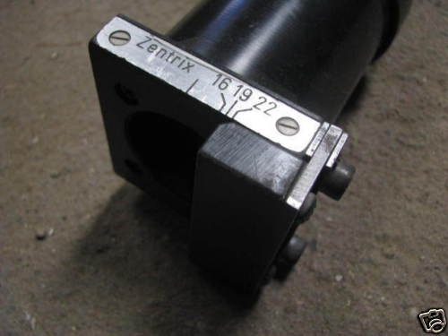

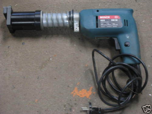

Нашел картинки более-менее надежного (с виду) устройства. Никаких концов и адресов к сожалению нет.
Может кто пользовал нечто подобное.

Вот-вот, именно то что нужно!
оно на рынках в Москве есть. Может подороже, но не факт, что это есть гуд. Поскольку 1. длина 7мм диаметра больше раза в два чем у конфирмата 2. надо "ловить" глубину зенковки. Можно конечно выставить глубину упором на стойке (заменитель кондуктора если к ней примастрячить уголок на нужном расстоянии), но смотреть надо в оба.
Если ув. Madman кинет фотки с размерами, мож и я закажу.
