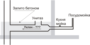

Ремонт в новостройке: установили унитаз (Сантек Ирис), а вода уходит медленно и булькает. Точнее, после того как она всё же уходит, уровень воды в унитазе несколько раз резко качается туда-сюда.
Нарисунке показано схематично как всё сделано.
естественно, ремонт закончен (всё в кафеле и трубы замоноличены бетоном).
  1. Как теперь узнать, есть ли уклон в горизонтальной части трубы?
  2. И в чём ещё может быть причина? Засора вроде нет (установщик унитаза проверял).
    Я вынимал заглушку на кухне в месте установки мойки/посудомойки - на уровне пола. При смыве воды в унитазе оттуда ничего не выплёскивается.
  3. Установщик унитаза (он же и кафельщик, и он же замоноличивал каналью, и, возможно, не проверил уровень канальи) говорит что это такой унитаз. Но я блин за свою жизнь не видал такой работы унитаза.
    Хелп! Сегодня будет "консилиум" с участием директора строительной фирмы и прораба. На что давить? Настаивать на разборке кафеля/бетона/канальи и проверке наклона трубы?? Установить унитаз на подиум - не хочется. И будет ли потом на кухне мойка/посудомойка работать как надо??

Судя по рисунку, выпуск идёт вертикально вниз. Горшок снимите и всё будет видно. Всех дел снять 2 (4) винта с подошвы и отвернуть подводку с бачка. Выливаем ведро воды и смотрим как уходит. Можно в мойке кран открыть и проследить через отв. от снятого унитаза как слив уходит.

Вообще же у тебя там полная попа...
Ты представь только себе - почти целый метр твердые фракции придется тащить по горизонтальной трубе... У тебя система будет через день забиваться!!!
Если не веришь в то, что система будет забиваться, то можешь провести эксперимент - с недельку не пользуйся ершиком для унитаза, и посмотри что получится.
Если уж для обычной воды предусмотрен уклон 3см на метр, то здесь желательно поболе 45, чтобы при том же расходе воды поиметь нормальный проток фекалий...
О чем думали те, кто такую систему одобрил и вообще начал монтировать???

Очень пожоже на воздушную пробку, особенно по качанию уровня воды.Возможен обратный уклон на одном из участков.
А какой фитинг стоит на отводе 90 градусов или 45? В идеале поворот на 90 градусов должен осуществляться двумя фитингами по 45 градусов.

Отвод от горизонтального участка вверх 90 град., потом ещё раз 90 град. к унитазу (унитаз с прямым выпуском).

По рисунку выходит что труба от унитаза до стояка примерно 100мм, а потом переходит в 40 или 50 и идет до кухни.
Делаем сброс воды. Основная масса устремляется по направлению к стояку, но т.к. труба практически горизонтальная, то там происходит "затор", и вода в трубе начинает идти волнами... Отсюда и чавканьке и волнение воды в очке...
Имхо, если бы вентиляции стояка не было, то у человека бы постоянно срывало гидрозатвор из сифона кухонной мойки или посудомойке(кстати - не плохо бы это проверить).

Предположение #1 - засор в горизонтальной трубе. В понедельник будут сымать унитаз и проверять
Предположение #2 про вентиляцию стояка отвергнуто, т.к. на кухне в данный момент мойки нет, сливное отверстие ничем не заглушено а значит, вентиляция есть хотя бы через него.
Предположение #3 об отсутствии уклона или контруклоне оставлено на потом, и высказано предположение, что при таком маленьком расстоянии от стояка это не сыграло бы роли.

Так: выход унитаза - вертикальный угол 90 градусов (поворот вниз) - тройник (прямая часть лежит горизонтально, ответвление под 90 градусов направлено вверх) - горизонтальная труба - тройник на входе в стояк.
2Димыч 74
Уровень отвода от стояка? Легко выяснить заглянув в люк и потом отметку нарисовать на фото. Но на глаз видно что уклон если есть, то мизерный, а могёт быть и совсем нет... И чего там накручено на тройнике от стояка? На фото ничего ж не видно... схемку плз. Ну и по ходу все углы от унитаза до стояка 90гр. вот дерьмо и спотыкается на каждом повороте.
Горизонтальная труба по сути занимает всю ступеньку в месте нахождения горшка, значит в тройник стояка она должна входить ниже уровня пола (имеется ввиду центр трубы). И что-то я сильно сомневаюсь что это так. И не видно подъёма ступеньки вправо на кухню, а должОн быть. Если только за счёт перехода на полтинник в кухню?

Несколько неправильно сделано. Вход от уголка унитаза в горизонтальную часть магистрали, идущей в стояк должен быть 45(или сколько там градусов), по направлению стока воды. Это дает направление движению сточных вод конкретно в направлении стояка, а не куда заблагорассудится. Т.е. тройник у вас должен быть "У"- образный. При этом не важно горизонтально будет размещен отвод или вертикально.
