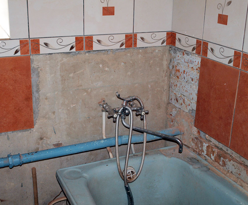

Делаю ремонт в ванной, пристроенной к дому. Расположение трубы, ведущей к радиатору отопления, не совсем удачное (первое фото), и с этим уже ничего не сделаешь. Поэтому я хотел бы загородить эту синюю трубу, а заодно и промежуток между стеной и ванной, которую буду менять.

Есть влагостойкий гипсокартон - специально для помещений с повышенной влажностью. Но это не значит что на него можно лить воду, например, из душа. Лучше взять ЦВП (цементно-волокнистые панели они же фиброцементные плиты). Ещё, как вариант, можно использовать пазогребневую плиту из пенобетона - толщина бывает от 40 мм.

Варианты предложены, благодарю, буду выбирать, ванна будет только на следующей неделе. Вот только пенобетон, наверное, будет толстоват: правая часть трубы заходит над краем ванны примерно на 2 см.
