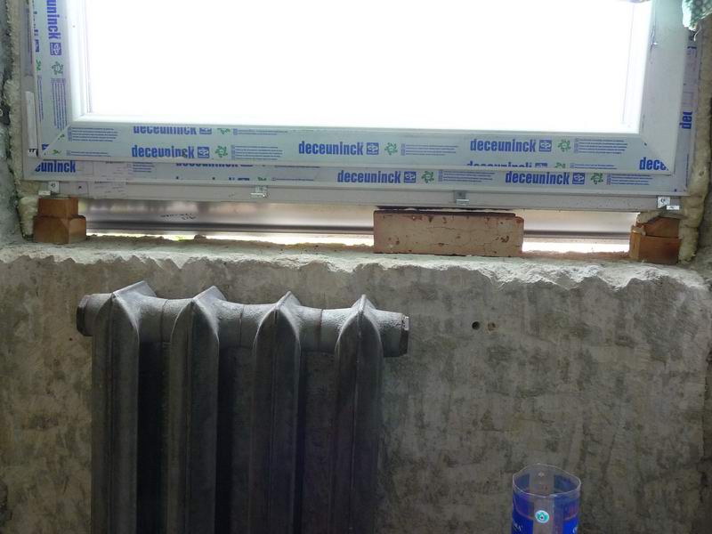

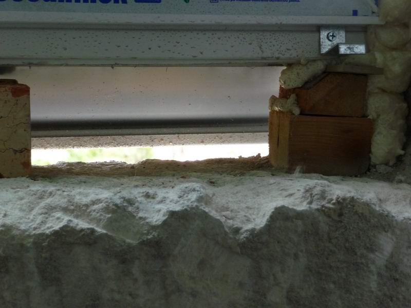

После установки осталась интересная щель. Проста когда демонтировали подоконник оказалось что под ним какой то песок - видимо старая стяжка была некачественная от времени рассыпалась. Щель получается 80мм. Так вот чему лучше ее заделать? Видно что если класть кирпичи то для пены не остается места. Сделать опалубку и просто залить цементным раствором? Если так то сколько оставить надо под пену? И бруски что там подложены что с ними делать? Вытащить или нет - монтажники сказали что их трогать не надо, они будут нормально не сгниют, но я не знаю верить им или нет.
Необязательно закладывать кирпичем (может и не влезть), можно и не заливать полностью. Достаточно сделать по уровню две дорожки из цементного раствора - одну рядом с окном, вторую возле края стены. Расчет толщины дорожки делать так, чтоб подоконник оперевшись на них плотно залез под раму и был при этом по уровню. А дальше уже пускайте в ход пену
Я за то чтобы нахрен выкинуть бруски и залить / точнее забить / цементным раствором. Снаружи в качестве листа опалубки использовать лист ( валик) утеплителя, аналогичного домовой стене. Потом этот утеплитель заштукатурите , щелочки силиконом подмажете и будет у вас стена лучше прежней.

щас вот токо пришел в голову еще такой вариант - а если дорожки выложить с кирпичей на раствор и дополнительно закрепить анкерами к блоку, и всю пустоту что получится между этими дорожками заполнить пеной. как такой вариант?

Тут только вопрос позволит ли толщина кирпичей (с раствором) установить подоконник в уровне? Очень желательно чтоб дорожки были ровные, иначе могут быть щелки возле примыкания с рамой (если подоконник пластиковый).

остается примерно 15мм до подоконника, вот я не знаю сколько лучше сделать слой раствора по толщине?

так тут как бы я думаю пену использовать чтоб она подпирала окно снизу, минвата или пенопласт думаю слишком мягкие. или не надо его подпирать? если просто все прям с рамой залить раствором в опалубке - так нормально получится? или все равно зазор для пены надо оставить?
По нормам подкладки должны быть или пластмассовые или из твердых пород дерева антисептированные. Причем подкладки должны полностью быть закрыты утеплителем, т.е. запенены со всех сторон. Если там воткнуты обрезки сосновой доски не антисептированные, то вряд ли это к чему хорошему приведет, по крайней мере, срок службы окна может существенно сократиться. Я бы заменил хотя бы на буковые.
Имхо, 15мм вполне достаточно для утеплителя (пены).
Я бы так делать не стал. Нет в ГОСТе такого монтажного шва, наверное неспроста.

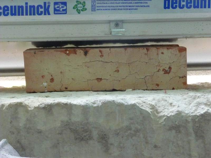

Для пены да, но в том то и дело что всего 15мм, высота щели 80мм и кирпича 65мм вот получается что в 15мм надо разместить и раствор и пену. Я ж и думаю нормально будет или фигня получится. Потому что новые кирпичи тож искать неохота да и не факт что такие низкие вобще существуют.
Хорошо. Чтоб не мудрить, скажу что сталкивался с таким, закладывал кирпичом на растворе.
Evgen10 написал :
Вообще рама уже должна иметь надежный крепеж в установленном месте. Подпорки нужны только для удобства во время установки. Их я всегда удаляю. Пеной подпирать ничего не следует, так как чем толще ее слой вдувать, тем менее контролируема она становится(при расширении). Я видел изогнутую раму, правда не уверен что от пены, но и не исключаю. Подоконник должен иметь надежный упор, можно дополнительно его закрепить к стене на подвесы и дюбеля (чтоб не оторвать).

+1, нормальный пенный шов не более 3см.
Буковые сгниют быстрее сосновых.
На подпорках рама стоит надёжнее.Удалять не нужно.
Самое тяжелое в окне - это стеклопакет, подпорки оказывают встречную нагрузку на раму очень локально. Теоретически возможна деформация рамы, невидимая визуально, но достаточная чтоб окно закрывалось "задевая что-то".

Если посмотреть на фото, то подпорки стоят под вертикальными профилями => но проблем
PS Кирпич посередине впендюрил автор темы
Так кирпич не касается до рамы. Я положил его просто чтоб было наглядно видно габариты щели. Установщики тут не при чем, установили все нормально, я лазером потом проверил все ровно. Щель потому что когда окно сняли я ж писал в самом первом сообщении под ним стяжка рассыпалась в труху она просто была как прессованный песок и все. Я щас думаю о том можно ли на эти 15мм разместить и раствор и пену? Сколько надо в таких условиях раствора кинуть под кирпичи?
Не спорю, надежно, но на практике ооочень мешают подоконник плотненько подогнать... приходится вынимать и выкидывать
Keramamaster написал :
Почему мешают подоконник? Он ставится на тех уголках их видно на фото, там еще расстояние эти бруски никак не могут мешать. Можно и вытащить, можно и оставить, думаю не столь принципиально, скоко заделать щель, а бруски сосна 30лет давности, купил уже титан с5 думаю им обработать, тогда точно проблем не должно быт.
