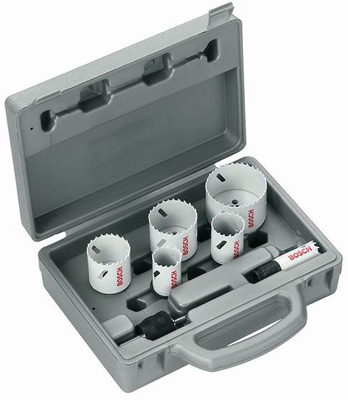

Да, я знаю что не туда, но очень надо. дяденька модер, не переноси, тут народу больше появляется. Набор биметаллических коронок BOSCH 6 шт (2.608.584.666)
хочется узнать следующее Переходник Power Change какой имеет хвостовик: шестигранник или СДС+
вопрос стоит в покупке фирмой такого набора, и срочно.
Шефу приспичило сверлить стойки в цехе(гнутый профиль), такой набор подходит, но вопрос упирается в наличие перфоратора и отсутсвие дрели.
кто знает, поделитесь пожалуста информацией.
в каталоге оснастки крупным планом нарисован шестигранный хвостовик
оппс. сорри. конкретно по этому набору в каталоге информации о хвостовике переходника нет. Сказано только, что переходники могут быть 2 типов - с 6-гранником и с SDS+
конкретно этого набора в магазине у моего поставщика нет (попробует по коллегам прозвониться - спросить), но отдельно хвостовики с SDS+ стоят 540 рублей.

Такой набор пришёл мне по EMS-почте от BoschTeam-а и администрации мастерсити на прошлый новый год.
В нём переходник Power Change имеет шестигранный хвостовик.

По набору биметаллических коронок BOSCH (2.608.584.666). Сверлил ими дерево и тонкий металл. Если дрель поставить в стойку (или использовать сверлильный станок), то всё прекрасно. А вот сверление ими с руки, да ещё какого-нибудь впукло-завыпуклого материала - получается похуже. Т.е. не такие ровные края у просверленного отверстия, чем при стационарном методе сверления.
Коронки от Боша дорогие - примерно 500 руб. штука. Есть других, менее известных фирм, и подешевле - по 150 руб. штука.
Рассматривал ruko,hawera и de walt(двух типов)... Нужны очень хорошие(подразумевается активное использование в тяжелых условиях, то бишь толстые черные стали),разумеется в деньгах вопрос не стоит ,лишь бы качество было хорошее...
они примерно одного качества, долговечность будет зависеть от условий использования: обороты , сож и прочее
скажу что на толстых материалах без сож садятся очень быстро...

Еще у Bosch есть специальная серия коронок именно по листовому металлу, с повышенным ресурсом (обсуждаемые выше – универсальные). Если у вас толщина металла там не 15-20 мм, возможно, это будет лучшим решением.
У них немного отличается заточка и состав (повыш.содержание кобальта, хотя он есть и в унив.HSS Bi-Metall).
Внешне они меньше по глубине, имеют пружину в центре для выталкивания вырезанного фрагмента и голубого цвета (универсальные биметалл – белые).
Бош их именует HSS Co Sheet Metall (для листового металла с содерж.кобальта),
инв. 2 608 584 813, это набор из 6 коронок.

Сверлили коронкой БОШ биметалл диаметром 18 или 20мм точно не помню отверстия в стальной трубе 3/4". Закусывало мама не горюй, только зубы отлетали. (сверлили с маслом и на низких оборотах) А вот коронкой БОШ биметалл диаметром 45 мм сверлили стальную трубу Ду219 с толщиной стенки под 10 мм дак без проблем, до сих пор жива.
Летом взял на массовую установку замков в мет. дверях хсс-биметалл(белая),32 диаметром.Отличная коронка,даже если попадаешь на уголок-швеллер проходит без проблем,а листовую сталь,толщиной 2-3 так это ее стихия.мощности дрелки бош 13 хватает с головой,вообщем она своего стоит,да и цена по сегоднешнему дню,для такого инструмента вполне доступна ,25 уе коронка + держатель.
Да,вариантов много... А все таки,может кто сверлил 20мм сталь,отверстий скажем 20-30 в день? (Естественно по правилам-с СОЖ,на небольших оборотах и т.д.)
Сообщение от Nov547 Сверлили коронкой БОШ биметалл диаметром 18 или 20мм точно не помню отверстия в стальной трубе 3/4". Закусывало мама не горюй, только зубы отлетали. (сверлили с маслом и на низких оборотах) А вот коронкой БОШ биметалл диаметром 45 мм сверлили стальную трубу Ду219 с толщиной стенки под 10 мм дак без проблем, до сих пор жива.
Nov547,
в первом случае кривизна поверхности цилиндра трубы малого диаметра соизмерима с кривизной поверхности самой коронки. Что при сверлении (особенно в начале) приводит к тому, что контакт идет практически только в двух точках, по 1-2 зуба на противоположных концах диаметра коронки.
Во втором случае, при сверлении большой трубы, соотношение диаметров такой трубы и коронки идет на разы, и кривизны поверхностей уже нельзя считать соизмеримыми.
А захватываемую при сверлении часть поверхности трубы, хоть и являющуюся цилиндрической, в условиях этой задачи для коронки можно считать обычным листовым металлом с толщиной = стенке трубы.
Таким образом, при первой задаче (малой трубе) имеем, что после начала сверления каждый следующий зуб коронки из воздуха, пространства ударял в металл под углом. А не резал. Это, практически, нештатная ситуация для таких коронок. Они на это не расчитаны, вот зубья и ломались. Я частично об этом и говорил в упомянутой выше ветке.
