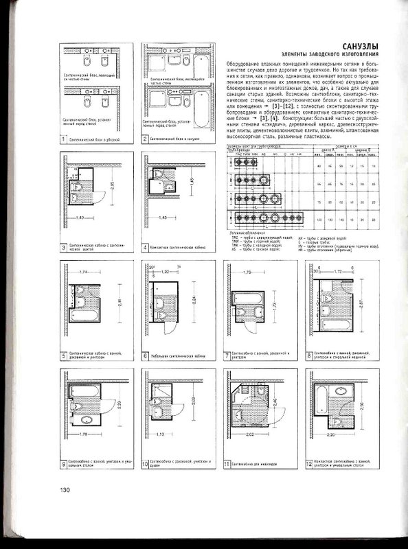

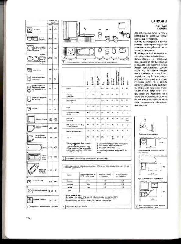

Всем привет. Товарищи, подскажите, 55-60 см достаточно для расстояния между раковиной и ванной?
Zoom1990 - на первой странице этой темы уже есть развернутый ответ на ваш вопрос

Technik-san написал:
Technik-san, понял, спасибо. Не увидел, хотя прокручивал. В общем минимально допустимое.
