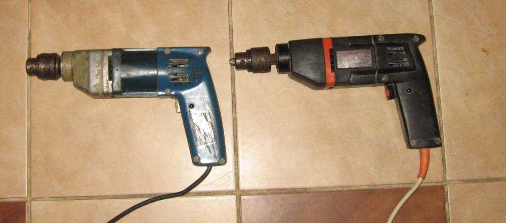

Имеем две дрельки.

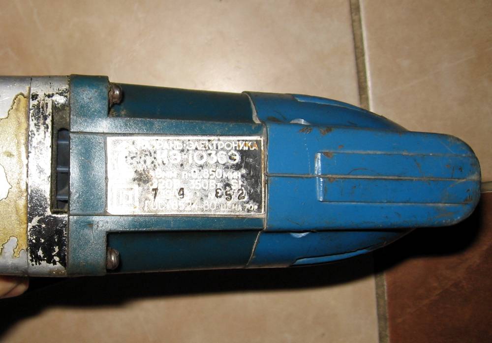

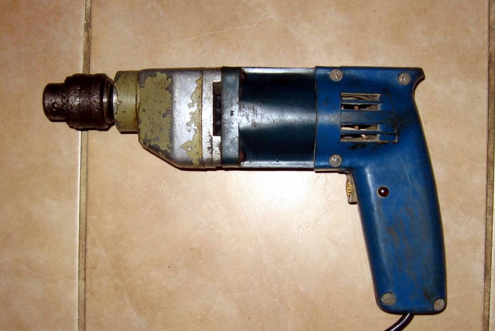

1-я. Жужит нехорошо так (подшипники битые?),искрят щётки маленько, плюс патрон убитый и климанутый какой-то: губки стоят на разной высоте и не зажимают. Редуктор аллюминиевый.

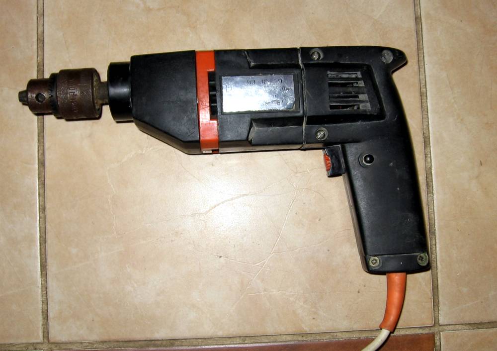

2-я. Не жужит ваще Кнопка рабочая, корпус и шестерни почти новые,патрон тоже гуд. Выломана одна ламель на коллекторе,щётки вдребезги. Редуктор пластиковый у нее.
Обе дрели приблизительно одинаковых габаритов и (возможно) мощности что-то типа 350 ватт на шильдике.

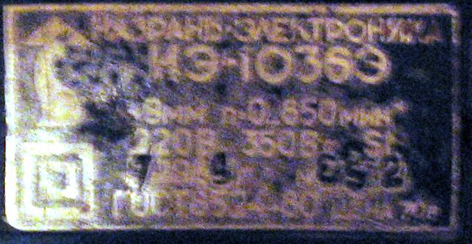

Прочитать номер модели невозможно
Варианты ремонта: на вторую купить ротор и щётки(статор надеюсь живой) или из двух лепить одну, в этом случае первая выступает донором ротора и возможно статора.
Вопрос: цена первого варианта ремонта?стоит ли?
геморность второго варианта ремонта?

Это вы про синюю ? ИМХО, не стоит - я точно такую же как то ремонтировал. Развалился один из подшипников - роликовый, стоят такие дорого, нашел б\у за 150 р. Кнопка была сломана - валялась ненужная таких же размеров, подошла. Патрон стремный, не стал менять. Немного поработал и понял, что у данной дрельки из плюсов только советская надежность (пересверлено ей было за 20 лет немало). Неудобная ручка, люфты шпинделя (из-за износа ), патрон до 9 мм, при 850 об\мин и мощности 350 вт. Ни то , ни сё. - что то серьезное не посверлишь из-за малой мощности а тонкими диаметрами - обороты маловаты. Короче, проще новую купить.

Черная дрелька практически восстановлена перкидкой в нее ротора с синей,осталось только щётки заменить. При разборе чёрной дрели обнаружилось в чём причина её молчания.
На коллекторе выбило одну ламель, щётки - вдребезги, да и вообще её ротор значительно худшего качества-не пролачен после намотки, намотан более тонким проводом, ламели на коллекторе неоднородной формы. Наверное сказывается её год выпуска 1991. Перестройка в разгаре была,однако...
Синяя-год рождения 1984.
