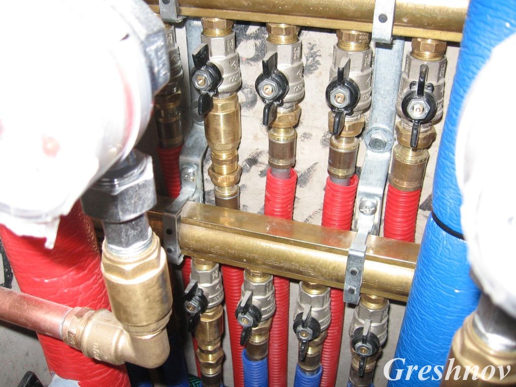

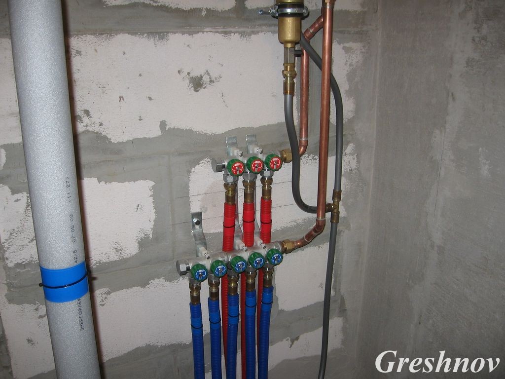

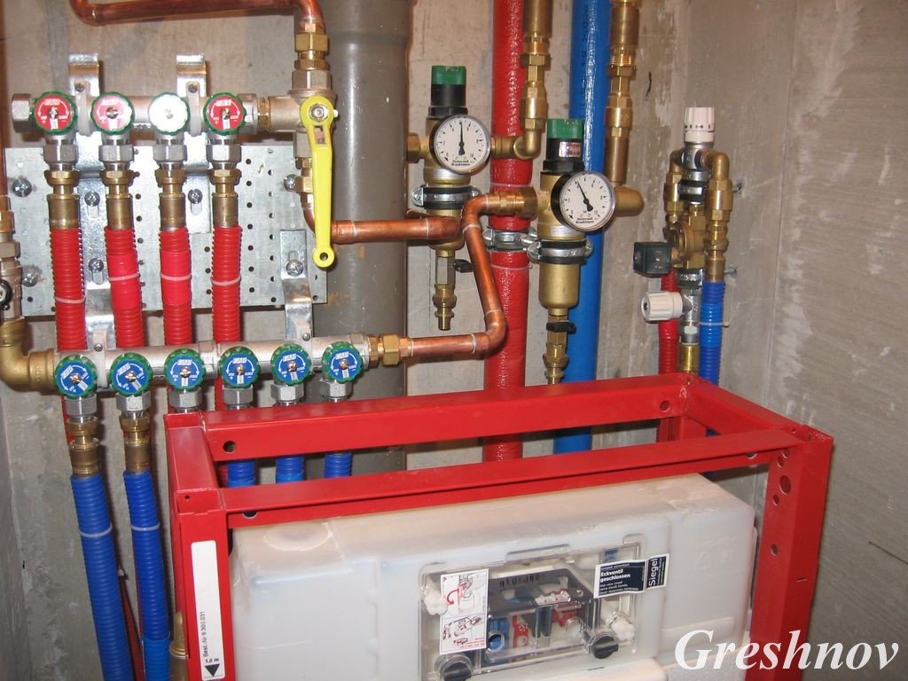

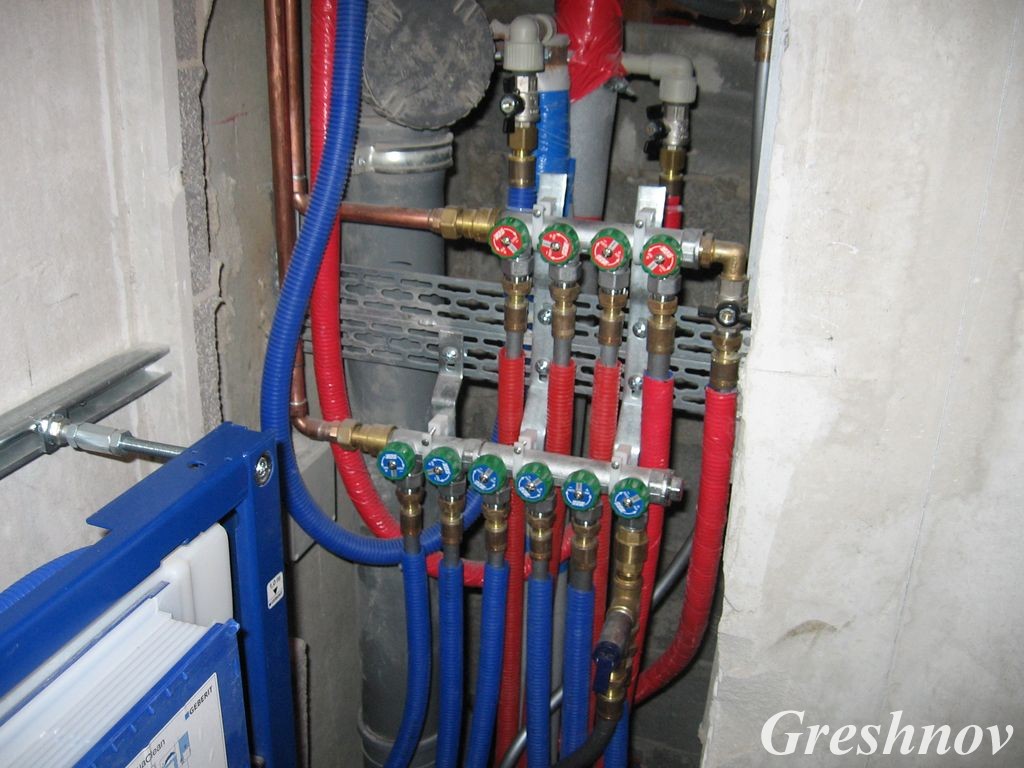

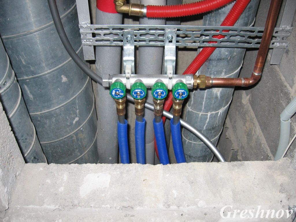

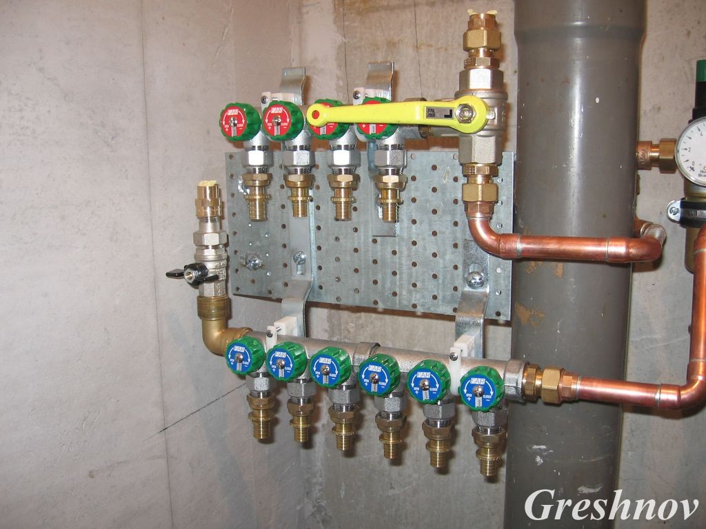

Отвечу фотографиями как я делаю:
Источник с фото
Rehau указывает ВНЕШНИЙ диаметр труб и толщину стенок.
и у Stabil толщина стенок 2.6мм, а не 2.5
Greshnov написал :
Во-во. В самом начале еще человеку про наконечники с накидными гайками намекали...

Фар не делает концовки под stabil, хотя если ее (трубу stabil) немного обжать после одевания на концовку для флекс, то гайка на нее налезает..., но правильней либо использовать как показал Грешнов коллектор с метрикой-переходник с метрики на "плоские" полдюйма (FC 8865 30G12 ) и далее G-ку от Rehau (139551 ), либо коллектор с проходом на 1", отводы 3/4 евроконус и далее резьбозажимное соединение от Rehau для трубы stabil (266452 ). В первом случае нужен инструмент для аксиальной запрессовки и расширитель, во втором достаточно гаечного ключа.

Greshnov написал :
Источник с фото
Greshnov,
уточните пожалуйста: с каким межосевым (между отводами) использованный вами коллектор
и какую серию использовали шаров бугатти.
У меня коллектор с межосевым 50 мм...вот думаю какие нормальные шаровые краны на них навинтить.
Мини очень не хочется, а полноценные шары не факт, что по размерам подойдут.
