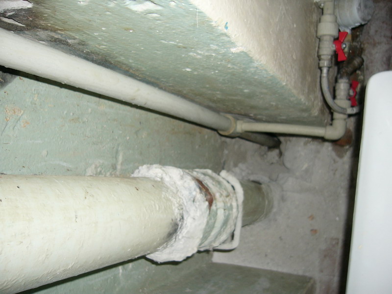

Если у кого стоят выложите фотки...очень интересно как это все лепить и в каком порядке....
Регистрация: 14.03.2006 Екатеринбург Сообщений: 228
счётчик сразу
всё остальное - потом
В моем новострое последовательно были установлены шаровой кран-фильтр грубой очистки-счетчик.
Регистрация: 26.01.2006 Санкт-Петербург Сообщений: 345
Присоединяюсь к мнению Shprot. Если не поставить грязевик ДО счетчика, последний может быстро издохнуть.

нужно обратиться к тому, кто будет принимать и опломбировать счетчик. Требования могут отличаться . У нас в доме схема такая шаровый- косой фильтр (и только косой)-счетчик . У приятеля - по-другому : шаровый-счетчик- фильтр
2KLfes Вот так правильно.

Регистрация: 03.02.2006 Санкт-Петербург Сообщений: 1504
2KLfes был уж разбор схемы .шаровый-косой фильтр- счетчик воды-фильтр-редуктор-коллектор .Трубы -мп

А кто ж их знает , эту эксплуатирующую организацию . Требования у них такие были: " Косой фильтр перед счетчиком и точка. После счетчика можете ставить все, что угодно ". Я поэтому и написал, что проще подойти к ним и выяснить требования и нюансы, чем сидеть и гадать.
Разводка холодной и горячей воды + полотенцесушитель. Выполнена ПП трубой.
Редуктор перед фильтром нелогично как-то.
Вполне логично, регулируя давление читаем показания на манометре.

Ну это просто нужно манометр на редуктор поставить/переставить. А нелогично по сути работы, компенсацией изменения давления не охвачен элемент с самых сильнодрейфующим сопротивлением. Кстати, а почему вроде начали с Ду20, а потом перескочили на Ду15?
A-Nippel написал :
На счет компенсации раз пять перечитал - так ине понял, устал неверно за день, а на счет трубы от стояка как отошли 1/2 так пошли ей же по всей квартире, это углы сварены один в один так выглядят, на самом деле там везде труба одного диаметра.
До редуктора ответственность Эксплуатирующей организации , после - моя, мне спокойней будет если фильтр не будет принимать на себя гидроудары... кто их знает где их делают, всякое бывало...

Мы видимо разный смысл вкладываем в назначение редкутора. Я его ставлю, чтобы поддерживать давление в коллекторе на относительно неизменной величине при изменении давления на входе или расхода на выходе, чтобы выставленные регуляторами коллектора уровни максимального расхода в каждой линии были неизменными.
Гвоздь написал :
Значит показалось. Стояк что-то тонковат. 1"?
Гвоздь написал :
Только в статике, впрочем это немало. А что, у данного фильтра с гидроударами проблемы?
