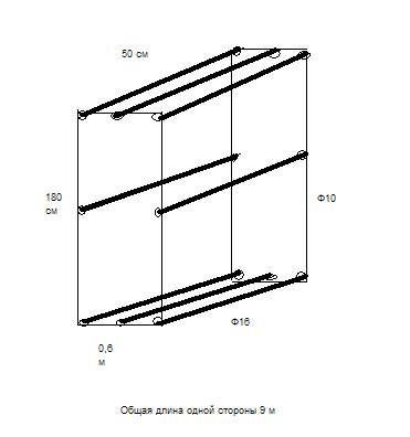

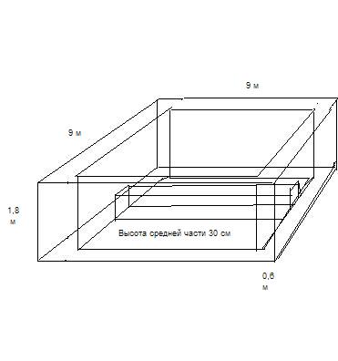

Добрый всем день. Собрались строить дом 9х9м из кирпича (пока не определились, или в 2 кирпича, или в 2,5). Дом планируется с цоколем и мансардой, одноэтажный. Вырыли котлован около 2 метров глубиной. На дне рыхлый песок с комками земли. Глинабыла уровнем выше. Будем чистить, выравнивать и тромбовать узбеками площадку. Планируем сделать фундамент до уровня земли высотой 1,8 метров, шириной 0,6 метра. Армировать планируем горизонтально Ф16 (три нитки снизу, три нитки сверху, и две нитки в середине по бокам вертикальных стоек-хомутов), вертикально - Ф10 в виде хомута. Выше пойдет бетонный блок до уровня +50 над землей, затем кирпич. Как считаете, подойдет такой фундамент, либо нет? Обязательно ли при такой ширине фундамента делать утолщение снизу или можно сделать прямоугольным его (получается, что подошва будет стоять ниже глубины промерзания). Песок достаточно прочное несущее основание?
Как правильно вязать вертикальные хомуты из Ф10, как скреплять между собой концы хомута?
Фундамент планируется по периметру, а в середине перемычка высотой 30 см, а затем вверх пойдет блок (чтобы можно было дверной проем сделать между двумя помещениями в цоколе). Так можно сделать?
И подскажите еще, пожалуйста. Фундамент под крыльцо и веранду делать в единой связке с основным фундаментом, или отдельно? Если отдельно (планировал сделать под них траншеи глубиной 1,5 метра и толщиной 30 см под стену в 1 кирпич), то как правильно привязать их к основному фундаменту?
Вы имеете ввиду фундамент под капитальную стену и в нем в подвальном помещении хотите дверь ?
Про монолит согласен 100 %. Рекомендую закладывать в будущие проемы продухов и вводов пластиковые канистры ( в вашем случае скрепленные торцами попарно) , набитые песком. Потому что 600 мм железобетона фиг прорежете.
600 мм - многовато будет, имхо и 200 за глаза , если снизу сделать уширение до 600 мм. Но много не мало.
9 м пролет- ни в коем случае, самодельщику это не осилить, , 4.5 еще нормально, а лучше 3 метра. Ув. Mazaik-у почитайте.
Вопрос- почему не хотите цокольный этаж, условия имхо распологают.

Цоколь планируется обязательно, только ради него и копали котлован на такую глубину. Отдельного входа туда не будет, только спуск через холл первого этажа.
  1. В цоколе планируем разместить котельную (пока на дровах, дальше будет видно)
  2. Средняя стена фундамента будет также, только вот ее я планировал ради экономии бетона, арматуры и опалубки, а также возможности "изготовления" проема двери в другую половину цоколя, замонолитить до уровня в 30 см, а выше вести блоками (корявенькая схема прилагается) Причем хотел среднюю стенку сделать шириной см 30 (лучше 40, так как блоки имеют размеры 40х20х20), с пяткой под камин на первом этаже с одной стороны, и печь в цоколе с другой.
  3. Если честно, то и от уровня земли вверх цоколь хочу вести блоками также ради экономии (лежат закупленные бетонные пустотелые блоки на участке "маде бай ИЧП Бабаев", хочу их заполнить раствором и использовать на цоколе.

  7. Остается еще вопрос по армированию ленты. Ниже привожу вариант армирования, оцените, пожалуйста.
  8. Так все-таки, достаточно ли будет ширины 600 мм для устойчивости и непроседания фундамента (не представляю, как качественно и просто можно сделать расширение снизу)?

По пунктам.
  1. Сразу продумать как пойдёт дымоход от котла ну и соответственно от камина. Сечения, обслуживание, расположение.
  2. Ширину перемычки взять равной блоку. Фундамент под камин и печку отдельно, не связывать с основным.
    А не хотите сделать следующий вариант? На перемычке отлить столбы и сверху балку. Тогда получите пролёты 4,5 метра, а не 9. Всё же много проще будет потом перекрытие делать и по деньгам примерно тоже выйдет, если не меньше. Между уже блоками заложите.

Ставите опалубку на нужную ширину и высоту, вяжете арматуру, закрепляете вертикальные прутки, чтоб не гуляли, заливаете. Через неделю снимаете опалубку и поверх уже ставите основную и т.д.
  1. Лучше М300, неизвестно что Вам по факту привезут, слишком рискованно.

Арматуру лучше вязать. Чтобы отодвинуть от стены- ужели камней подходящих не найдете? Бруском конечно тоже можно, но хлопотнее.

вот только как насчет количества ниток арматуры? хватит ли такого количества или надо "усилить, углубить"?

G3N написал :
Но может мне еще одну перемычку тогда сообразить, чтобы как бы крест-накрест они получились и можно будет потом за счет описанной Вами технологии соорудить еще одну стену, разделив тем самым подвал на 4 части (или на 3). Главное, я так понимаю, сделать выпуски арматуры заранее в нужных местах
Само собой. Тогда совсем хорошо будет и жёсткость конструкции возрастёт. Заодно посчитайте, во сколько Вам тогда обойдётся готовыми плитами перекрыть, может и смысл появится.

Нормально. На сжатие ( а вес дома и боковое пучнение это сжимающие силы) бетон работает прекрасно. Вообще я бы посоветовал вам проехаться по ближайшим свалкам и поискать кроватных пружин, сеток рабицы и рваных автомобильных тросов, не знаю только как вы к этому отнесетесь, но все эти материалы- прекрасная распределяющая арматура.

Хорошо, спасибо. А как правильно помещать дополнительную арматуру в виде сеток, пружин и т.д. в бетон? Крепить их к основной арматурной конструкции, или просто набросать в процессе заливки в опалубку по мере наполнения бетоном?

Найти в должном количестве на свалках материал для распределяющей арматуры вряд ли удастся. В плане металлолома их регулярно проверяют обычно. Но если что попадётся по случаю или есть возможность на халяву достать, то хорошо, хоть в зоны максимальных нагрузок добавить.
