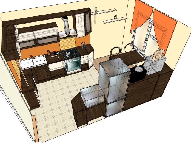

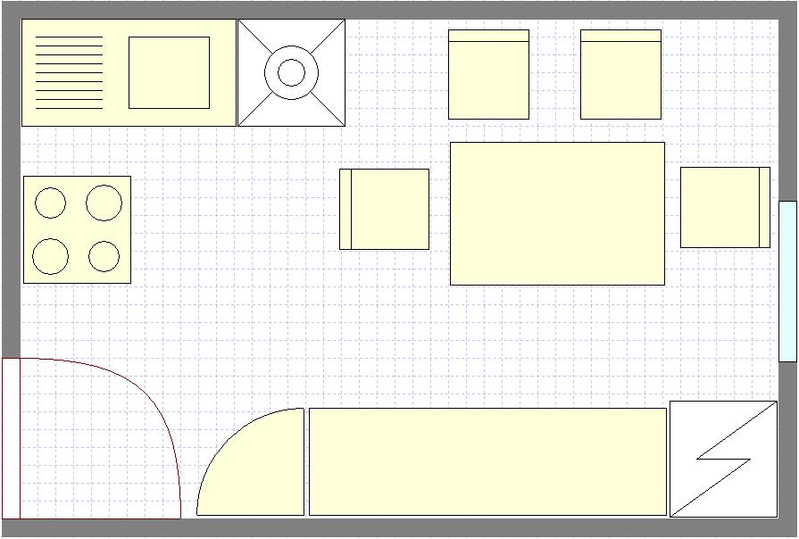

Доброе время суток всем. не знаю, правльно ли сделала, что начала отдельную тему, но вроде как мой проект, поэтому и решила начать новую тему.
имеется кухня. размер помещения 2,80х4,25. не знаю что лучше решить с ее планировкой. поэтому прошу помощи и советов по отдельным вариантам. прошу строго не судить - это мой первый такой опыт по планировке, не все мометы могла учесть. единственым сдерживающим фактором по планировке будет только то, что раковина должна быть гдето поблизости от угла, противоположного окну (так просто уже заведены коммуникации и переделать их возможности нет)
вообщем вот мои разработки.
понимаю, что последний вариант по цвету мрачновато смотрится, то основной вопрос здесь все-таки планировка как таковая
заранее всем спасибо за участие
Во всех вариантах холодильник занял неудачную позицию с эстетической и фунуциональной точки зрения. Моё ИМХО - холодильник в угол, потом тумба на 40 - 50 - 60, потом мойка, потом тумба 40-50-60 , варочная панель ... Коммуникации нет проблемм перетянуть, не смотря на то, что ремонт уже сделан
Насколько я поняла, Вы боитесь размещать стол в левом дальнем углу (от двери) рядом с плитой, поэтому отгораживаете плиту шкафчиками, и тогда стол уже не вмещается. Попробуйте так: плиту поставьте к короткой ближней стене, между дверью и раковиной. Там достаточно места, чтобы отделить её и от того, и от другого небольшими тумбами, так что техника безопасности будет соблюдена. Тогда стол легко станет в левый угол, а правую от двери стену Вы сможете занять любыми шкафчиками, поставить туда телевизор, МВ и всё, что вздумается. Холодильник можно будет поставить в угол справа от окна, а можно рядом с посудомойкой. Во втором случае вся техника будет сосредоточена в одном углу.
спасибо.
по поводу холодильника есть конечно, определенные сомнения, но в случае Вашего варианта опять будет "трамвай". помещение прямоугольное -поэтому поставив всю мебель по одной стене, а стол по другой - мне это напоминает стандартные комнаты хрущовок, когда других вариантов кроме как стенка по одну сторону, диван по другую и между ними проход как в трамвае просто не было. поэтому такой вариант даже не рассматривала.
но все равно спасибо за совет

тупая блонди написал :

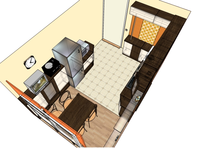

2 параллельных блока Холод, Раковина, Стол и Стол , Плита, Стол. и диван буквой П с короткими ножками понад окном и круглый стол.
спасибо. интересный вариант, можно поробовать с ним каким то образом поработать. единственно только меня смущает вот такой момент: если два параллельных блока глубиной по 60 будут заканчиваться на середине длины помещения а дальше пойдет обеденная зона, во-первых будет ли это хорошо смотреться и к будет смтреться дальнейшая зона.. вообщем подумаю над таким вариантом
Сделайте наоборот: при входе обеденная зона, у окна - кухонная. Водопровод сдвинуть не особая проблема.

Именно об этом я и говорю - о разбитии на 2 зоны. Просто у Вас на схемах рабочая зона получается настолько длинной, что в оставшемся пространстве сидеть у стены за столом и забираться туда не очень удобно. Поэтому стол смещается к противоположной стене, из-за чего и там уже толком ничего не расположишь. А если рабочая зона в ближнем левом углу будет короче, столовая зона немного сместится к левой стене и у правой появится возможность разместить всё, что вздумается. Где-то так:
Лида написал :
Спасибо. теперь я поняла о чем Вы говорите. такой вариант тоже рассмотрю. первый ме нравится больше, т.к. во втором все таки, мне кажется, к холодильнику подход не очень удобный.

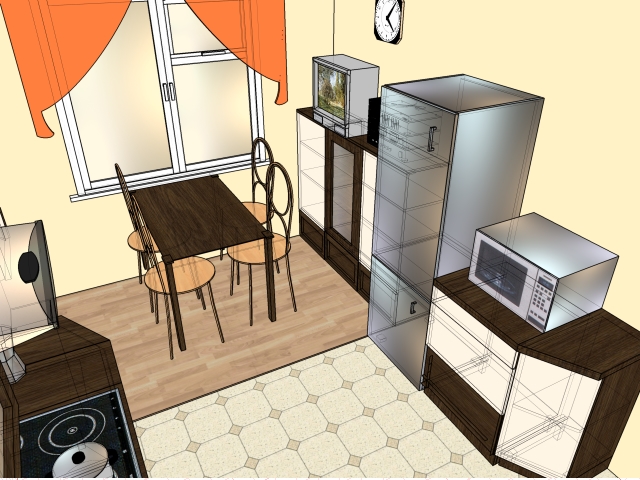

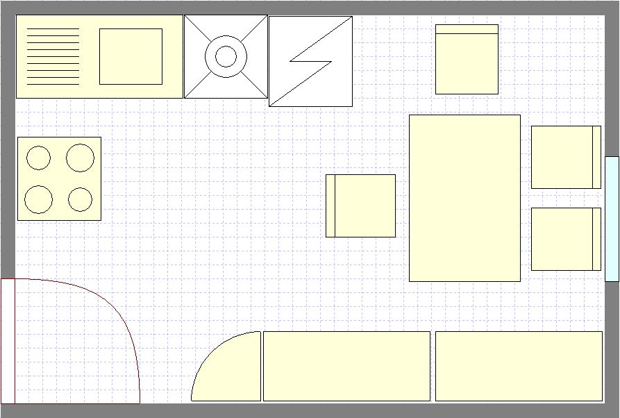

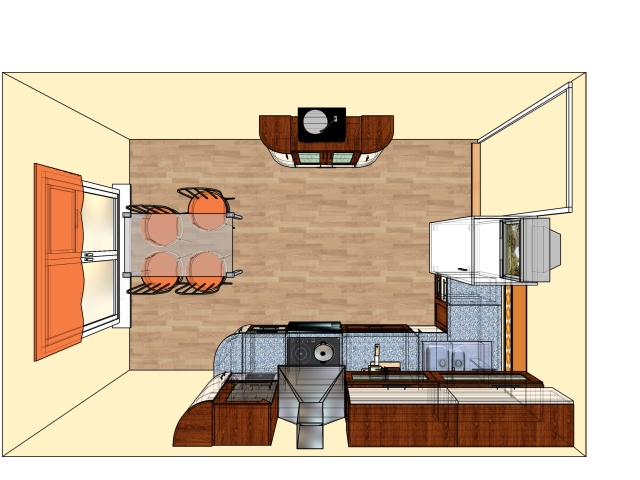

Может, так? Прозрачными изображены стулья, которые используются при приёме гостей. Проход у окна можно использовать для свободного перемещения тех, кто сидит на диване. Но можно и туда поставить стул/табуретку.
..простите, но , очень зажатый вариант. Повторюсь ..холодильник такой высоты уместен только в углу, варочную панель Вы не можете двигать дальше, чем около метра вправо-влево от вытяжного канала, а мойка сама собой просится между ними. Всю остальную мебель Вы можете двигать как угодно, можно даже варочную панель от стены в центр комнаты выдвинуть

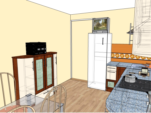

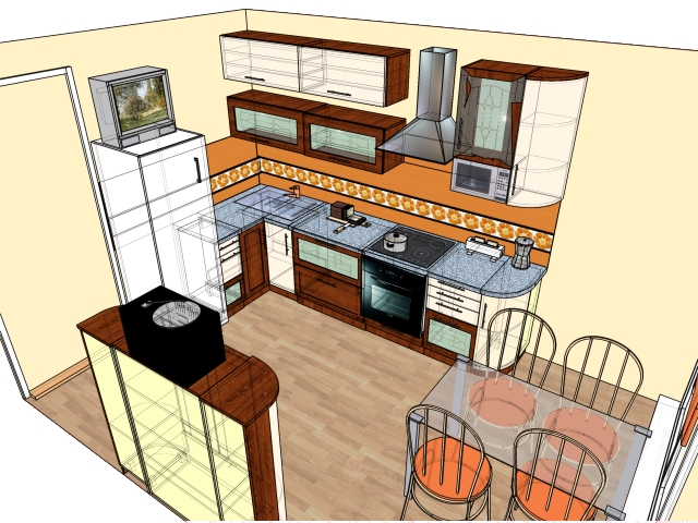

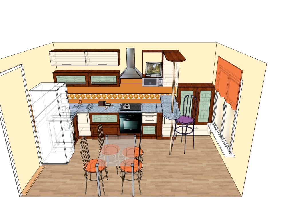

с учетом Ваших замечаний получился вот еще такой проект. мне кажется, что он лучше и удобнее всех остальных. может конечно еще не все продуманно, но склоняюсь к тому что оставлю как то так примерно
По-моему, неплохо. Я бы добавила скошенный или закруглённый угол к правому ряду шкафов (если будет так, как сейчас, синяки обеспечены), сдвинула МВ к краю, а на её место поставила телевизор.
Лида написал :
смысла ставить телевизор на место МВ не особо вижу, по той причине, что в таком случае его не будет видно ни тем кто сидит к нему спиной, ни кто лицом (за счет тех кто сидит к нему спиной). ну а вообще, я для себя считаю более удобным, комфортным местом для себя за столом как раз напротив этой стены с телевизором (ну просто внутреннее такое ощущение своего места в помещении), поэтому хочу оставить телевизор на стене

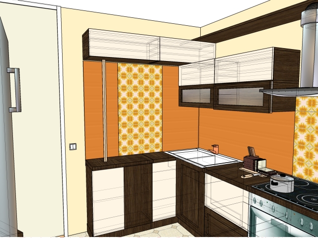

Вроде помещение не маленькое, но не покидает ощущение захламлённости - кучка слева, кучка справа.
Не успеваешь зайти в кухню и сразу натыкаешься глазами на холодильник, который "эффектно и грамотно" затеняет рабочий угол.
Гарнитурчик справа напоминает советскую стенку в "зале" - загромождает пространство около окна и совершенно бестолков в быту. СтоИт, чтобы стоять.
Обеденная зона - прекрасное место для похудания - место мало, не подвигаешь стульями и попами, желания посидеть там нет, т.е. все признаки забежать в кухню, куснуть чего-нибудь и сбечь на простор....
Имхо-мне вот такой больше всего нравится. Удачно отделяет зону готовки и еды.Холодильник...да хрен с ним! пусть будет на входе. Его в крайнем случае можно в пенал упаковать, что бы не бросался в глаза на входе. К тому же сохранен "классический треугольник" : холодильник, мойка, плита.
Если вам этого места под готовку хватит, то флаг вам в руки! Я голосую за этот вариант, как самый органичный.
В последнем действительно мне не понравилось наличие бокового "серванта советских времен": прям со входа бросается в глаза торцевая его часть. Тут нужно делать её скошеной, полукругом, декарировать как-то...
FAV написал :
Действительно, одна часть расположена по одной стене, другая по другой. если как вы говорите "кучка" будет в одном месте то будет тоже не особо то гармонично (все нагроможденно в одном месте, а в других пустота)
FAV написал :
по поводу затеняет, соглашусь, но именно по этому потолочные светильники размещены ближе к рабочей зоне. ну а по поводу холодильника.. во-первых мы же не в спальню заходим, а именно на кухню, так что наличие там холодильника вполне нормально ), а во-вторых, нужно учитывать, что картинка не передает все равно полностью ощущение объема и пространства реальности.
FAV написал :
а что вы считаете тем что места мало? не подвигать стульями и попами? насколько я знаю, считается, что расстояние между столом и допустим стеной, чтобы там комфортно мог разместиться обычный человек, должно быть около 60 см. в моем проекте эти растояния порядка 75 см. не думаю что это меньше чем 60 ))

Nerium написал :
может и напоминает ту самую преславутую стенку-сервант.. но над этим вариантом можно же и дальше поработать, на что его заменить )) буду думать ))
Nerium написал :
а мне вот самой он почему то не очень органичен.. ну по-ощущениям как то.. все получается нагромождено по левой стороне. а правая пустая. перевес какой то что ли получается..

Конечно, Вам виднее и личные ощущения очень много значат. Я объясню, почему вижу телевизор на правой стене. Не знаю, как это принято у Вас, но я часто включаю телевизор именно во время готовки, чтоб повеселее было. "Смотрю" обычно его спиной, боком - как получится. Но если вдруг что-то заинтересовало, всегда можно поднять глаза или оглянуться и всё увидеть. При Вашем же размещении телевизора Вы его увидите только в положении "за столом", во время готовки от Вас его загородит холодильник. Если Вас это устраивает, то без разницы, на какую стену вешать телевизор.
FAV написал :
При таком расположении холодильник зрительно занимает меньше всего места на кухне, поскольку ракурс "от входа" - это фактически только фронтальная его часть и, под большим углом, затемнённая боковая часть. Не знаю, где бы он на данной кухне выглядел бы меньше. В любом углу - однозначно больше.
Танюша написал :
Стену за обеденной зоной можно сделать ярким пятном, притягивающим взгляд. А от пенала в правой части и от вертикальной штанги я бы отказалась - тогда перед глазами будет открытое пространство.

Поставьте холодильник слева от входа.
"Наростите" от него по этой стене необходимую часть кухонного гарнитура и Вы не "увидите" холодильник вообще.
я лично вижу нагромождение рабочей поверхности с свч, зачем оно, что там делать ?
Импонируют варианты из поста 1, где Г образная кухня с одной стороны + пространство+ большой стол, холодок и полочки только попередвигать в разных вариантах.
FAV написал :
у меня сейчас так стоит холодильник и не скажу что не вижу его вообще.. на самом деле жила и с вариантом холодильник не у входа - так нравится больше...

smrnv написал :
Мне кажется, Танюша, что Вы напрасно не рассмотрели это предложение.
В вашей вытянутой кухне это единственный вариант как-то уравновесить пространство.
Вы знаете, я сама тоже считаю, что такой вариант был бы очень хорош. НО! я же сказала, что ВОЗМОЖНОСТИ переделать коммуникации сейчас таким образом НЕТ!!! я же специально заострила на этом ограничении внимание. вопрос, что это можно и легко сделать - не обсуждается. есть такой вот условие и исходя из него нужно планировать.

путем долгих раздумий и передумываний вариантов решилась на то, что бы по совету людей попробовать сделать вариант планировки с удленением стены. плюс к тому же осмотрелась на месте, что называется, и решила поработать еще над вариантом с барной стойкой..
вообщем получилось следующее: делаем стенку из ГК, от нее пойдет холодильник (теперь то он уж точно не будет бросаться сразу в глаза))), за ним идет ПМ (тут получается стол в 60 см, а ПМ требует 45 , далее заворачивается итам будет раковина, затем рабочая поверхность в 60 см с выдвижными ящиками, в верхнем планирую, если так возможно сушку для посуды), далее духовка с варкой, над ей встроенная вытяжка выдвижная), еще рабочая поверхность и барная стойка.
на противоположной стене от барой стойки угол получался голым, придумала такую вот простенькую конструкцию с полочками. но вариант не окончательный, принимаются советы, что еще там можно сделать.
ну и собственно обеденая зона.
хотелось бы критики и комментариев по удобству расположения. т.к. есть сомнение, что открывание ПМ может быть проблематичным (или нет? ведь стол под раковиной получается тоже около 60 см) и не будет ли мешать МВ при пользовании раковиной, хотя наверное место достаточно?

Конечно, после "пристрелки на местности" Вам виднее, что лучше. Но с моей точки зрения при такой планировке в полностью теряете обеденную зону. Есть место для перекуса, даже 2 (плюс барная стойка). А вот места для посидеть-полялякать просто нет. Потому что психологически сидение на проходе не располагает к посиделкам, обычно такое её расположение - вынужденная мера, когда просто нет другого места (тут разбирались такие планировки). И мне почему-то кажется, что семейство постепенно переползёт к барной стойке, как к более уютному месту на кухне Но это всё голые рассуждения, конечно - многое зависит от привычек и от образа жизни. Для людей стремительных, лёгких на подъём возможно, это очень даже подходящий вариант - быстро вошёл, быстро поел, тут же убежал. Не нужно ниоткуда выбираться, частые перемещения никому не мешают, что на самом деле может оказаться большой проблемой для "угловых" обеденных зон.
Про остальное.
Танюша написал :
В моём представлении нет, но точно я не знаю. Не поняла только - почему Вы хотите ставить 45-сантиметровую ПМ, когда есть место для 60-сантиметровой?
Танюша написал :
На мой взгляд не будет - она же не на краю стоит, а в глубине столешницы. Однако если МВ будет именно там, Вы лишитесь места для временного "базирования" продуктов при их загрузке/выгрузке из холодильника. Кастрюлю придётся нести довольно далеко, а если нужно что-то достать из-за преграды, то сначала нужно будет куда-то отнести эту "преграду", потом достать необходимое, потом... В общем, Вы поняли. Места перед МВ явно недостаточно для таких манипуляций.

А почему? Я не ёрничаю, мне правда интересно - может, есть какие-то сложности при другом размещении ПМ? Не приходилось пока сталкиваться с установкой ПМ...
Да, и ещё такой момент. Мне показалось, что на этот раз и барная стойка, и конструкция на противоположной стене возникли уже исключительно из-за нежелания делать полностью стандартную Г-образную кухню, а не из практических соображений или личных предпочтений. Может, лучше всё же смириться с общепринятым размещением, раз при примерке на местности Вам захотелось удлинить линию мебели? Тогда всё сразу станет на свои места - и не нужно будет чем-то занимать пустующую стену, и пропадёт необходимость в барной стойке, и места больше станет... Отказ от первоначального замысла - это не измена принципам, а следствие более глубокого изучения проблемы
Танюша, мне лично приглянулся вариан1 пост1, где красивый тонкий комод визуально зонирует пространство, взгляд упирается не в монументальные базы, а в красивые створки. Его можно заменить на длинное зеркало в толстой прямоугольной раме или просто на длинный постер или багет с другим цветом стены внутри, т.е. разбить стену на части. Можно поставить тонкую высокую полку для красивых безделушек. как в посте75 у окна. Холодок без ГК ничем не хуже,а простора больше.
нашел наглядные примеры узких кухонь
в этом варианте то, что было "до" переделки по размешению шкафов,пример того, что места остается в ширину немного, т.е. что было у вас выше в задумках раставить мебель по углам.
диванчик мне не очень, но окно с длинным занавесод-гуд! уютно, хорошее местечко для посиделок
FAV написал :
Танюша, извините, что я опять здесь и в брюках , но ПММ надо ставить между раковиной и плитой...
извиняю ))))))почему между ними?

P.S. Что ж Вас так тянет к этой барной стойке?
объясняю ))) пошла тут намедни в салон кухонь, где видела примерно такую же барную стойку. присела там, посидела, предстаила как могла бы так же вот сидеть на своей кухне, причем между этой стойкой и окном. представила как приятно будет сесть так вот вечерочком с бокалом вина, облокотиться на стойку и смотреть в окно.. просто у меня этаж высокий, перед домом ничего нет и очень красивый вид из окна, особенно вечером...
вообщем как то так примерно..
Танюша написал :
пост75+барная стойка-гуд!!! на мой взляд, только свч на место телека, а телек на холодок и холодок без гк, холодок можно встроить. Или телек напротив барной стойки, можно в полку у окна.
Лида написал :

ну вообщем то я думала конечно же об этом. но вот в той планировке как я сейчас живу, ситуация примерно такая же, только вместо рабочей поверхности под МВ - пустое место. напрягов с доставанием из холодильника нет. т.е. достаю что то из холодильника и ставлю на рабочий стол рядом с раковиной. поэтому думаю что проблематичным для меня это не будет.
Лида написал :
нет. вот как раз если почитаете пост выше, то поймете, что барная стойка наоборот была первична в этом варианте, а вот эта конструкция с полочками - это да, действительно решение пустующего угла, не более того. я упоминала об этом уже

вопрос "больше места" наоборот для меня.. я вот по своим предпочтениям хотела бы чтобы в комнатах было всего по минимуму, чтобы было пространство. а вот на кухне много пустого пространства как то некомфортно для меня. я не говорю, что нужно нагромождать кучу всего, все в пределах разумного. но вопросом пространства я здесь не очень руководствуюсь..
и первоначальный замысел не был такой, что стандартная Г-образная кухня с обеденной зоной в углу..
Vegazzz написал :
телек на холодок - высоковато получается. просто хочу высокий холодильник. и не хочу встроенный. скажем так по деньгам пока не получается
и еще по поводу телевизора: телевизор изначально не планировался на стену напротив окна, так как окно выходит на юг, и большуя часть дня солнце будет отсвечивать в этом самом телевизоре.

Как вариант продлить верхнюю базу еще на один модуль за барную стойку, небольшой телек напротив стойки-самый гуд!, это тем более добавит места для утвари.
Танюша написал :
Ну, тогда без вопросов Если хочется - надо делать!
Раз она первична, то надо ещё с ней поиграть. Вот Вы говорите, что понравилось сидеть за стойкой, глядя в окно. Но ведь при таком расположении стойки Вам придётся сидеть спиной к стойке или по крайней мере боком, чтобы смотреть на пейзаж. А если, скажем, расположить стойку перпендикулярно к стене с окном, а Ваше место для наблюдением за пейзажем пусть будет там, где сейчас это странное сооружение из полочек. Тогда перед Вами будет и пейзаж, и вся кухня, что тоже полезно. Рядом по стеночке - тот самый буфетик с красивыми дверцами. Вполне себе такой барный уголок. А линию мебели всё-таки укоротить и обеденную зону пристроить у противоположной стороны окна. Не просчитывала, как там с расстояниями, но по смыслу вроде всё логично получается, тем более, что

да, читала Ваш пост и как раз тоже пришла такая мысля в голову.. есть над чем подумать. спасибо
единственое только, что стойку перпендикулярно стене с окном не получится наверное, потому как там растояния от стены до окна всего по 60 см. и с другой стороны к барной стойке все-же удобно сидеть полубоком, поэтому окошко будет как бы немножко впереди меня, слева

Сначала проверьте (смоделируйте) на практике, удобно ли Вам пользоваться МВ на той высоте, на которую хотите её подвесить.
Танюша написал :
А если справа? То есть стойку перекинуть вообще к противоположной стене и сделать покороче. Здесь же рядышком можно и МВ пристроить на низком шкафчике (вровень или чуть выше стойки). Я всё пытаюсь обеденную зону спасти
