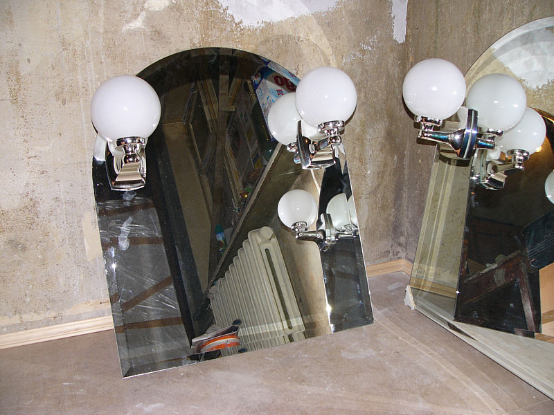

Всем горячий пионерский привет! Маме удалось раздобыть вот такие зеркала за очень смешную цену. Вот теперь сижу и думаю, как безопаснее всего их подключить в туалете? Внутри каждого светильника лампочка на 220 вольт, миньон. Задумка такая, чтобы подвести к ней скрытый провод, всё равно сейчас ремонт в квартире и рядом с зеркалом поставить выключатель. Будет ли это безопасно в ванной комнате? Если нет, то как правильно сделать?
Имхо УЗО компактнее (3 места в щитке, против ящика где-то ещё кроме щитка), надёжнее (нет опасности пробоя изоляции, просто перегорания), перегрузкоустойчивее (хоть 3 кВт ламп выдержит; транс тоже, но при соответствующих габаритах и цене), нет гула 50Гц. В наших палестинах УЗО от 15$.
