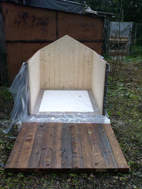

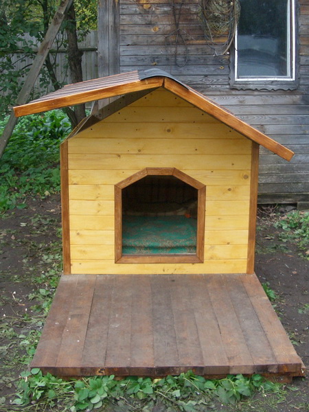

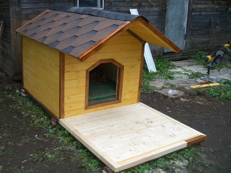

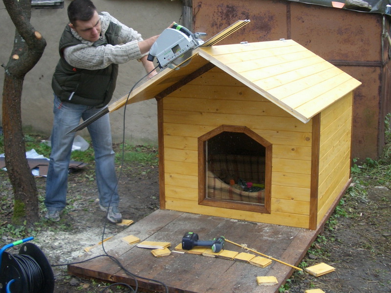

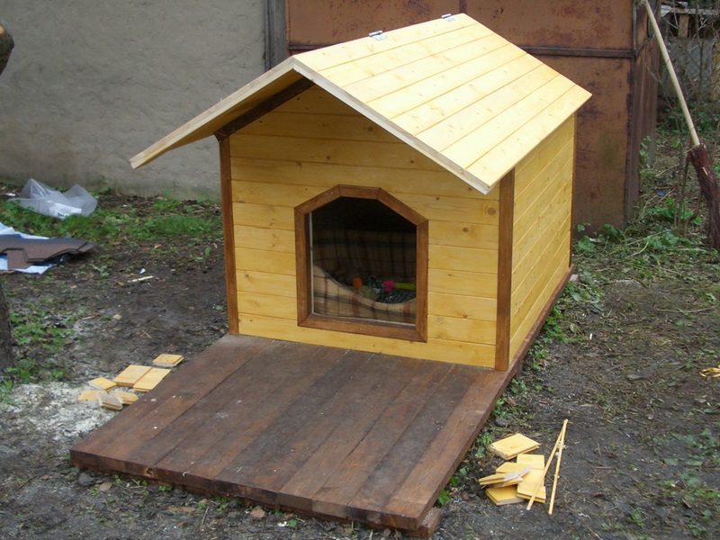

В общих чертах, попросили помочь, сделать будку для собаки, или собачью конуру (это для поиска), выкладываю результат, может кому пригодиться.
Итак, будка сделана из нестроганой доски 40*100, и вагонки. В качестве утеплителя был использован упаковочный пенопласт толщиной 40мм. Так-же пригодилась полиэтиленовая плёнка, полоса резины, петли, и куча саморезов. Кровля «тегола». Все доски, кроме внутренней обшивки и лежанки, обработаны защитой дерева 2-х цветов.
Размеры определил здесь . Для этого питомца внутренние размеры получились 1000*1200мм, высота боковых стен примерно 800мм. Общая длина будки с лежанкой 2400мм, ширина 1200мм.
Использовался электроинструмент: усорез, ручная циркулярка, шуруповёрт, лобзик, рубанок.
Порядок строительства такой:

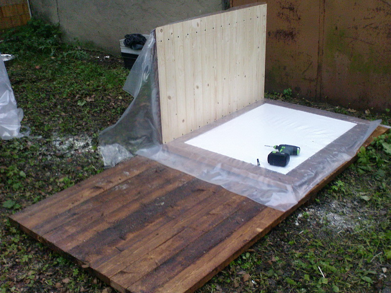

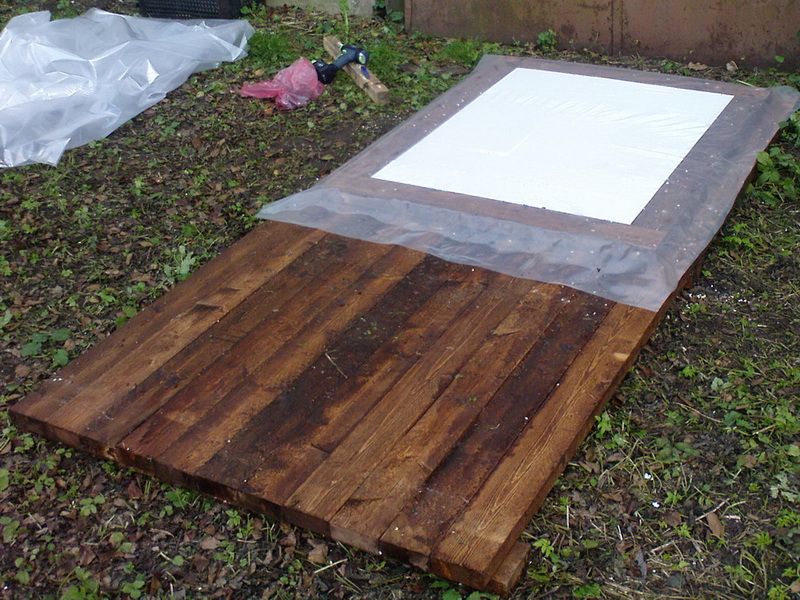

  1. Делаем основание из досок, прикручиваем каркас пола, закладываем утеплитель, накрываем пленкой (я пристрелял степлером). На этом этапе лучше установить основание в место постоянной дислокации и выровнить по уровню, что-бы не было перекосов. Дальше изделие станет тяжёлым для переноски.
  1. Отдельно скручиваем каркасы боковых стен, утепляем, изнутри обшиваем вагонкой. Т.к. угол конька задуман в 60гр., одна половинка крыши открывающаяся, верхнюю сторону стен срезаем под углом 30гр. Прикручиваем боковые стены к каркасу пола.
  1. Далее изготавливаем переднюю и заднюю стенки по аналогичной технологии. В передней стенке делаем лаз. Ставим на место и скручиваем с боковыми стенами и каркасом пола. Необходимо тщательно проверить геометрию, дабы исключить щели и как следствие-сквозняки.
  1. Обшиваем снаружи вагонкой сначала боковые стенки, потом переднюю и заднюю. Закладываем вагонкой пол (стены внутри уже обшиты).

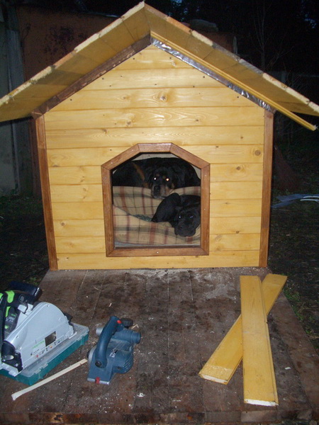

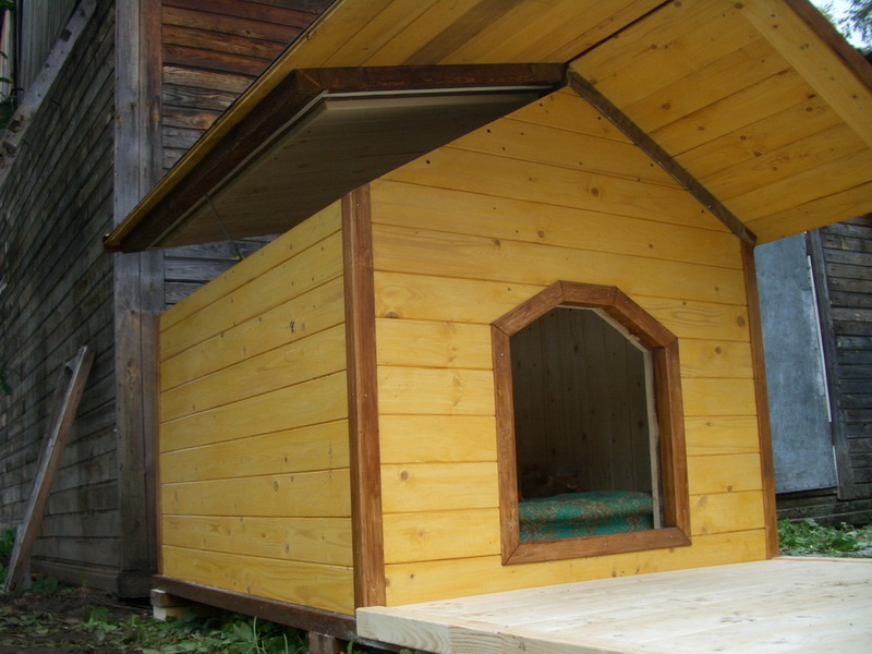

  1. Крыша конструктивно однотипна. Верхняя часть срезана под 30гр. Каркас по размерам равен скату будки, навес образуется наружней обшивкой. Делаем 2 половинки. Одну из них крепим к стенам.
  1. Нашиваем вагонку на крышу вдоль, что-бы получить навес. Ставим 2-ю половину на место, и сверху прикручиваем петли. На подъёмную половину крыши, изнутри, приклеиваем уплотнитель для окон.
  1. Накрываем крышу кровлей, сверху на конёк кладём полосу резины и прикручиваем кровельными саморезами.
  1. Зашиваем вагонкой лежанку.
    Вот как-бы и всё. Всё отделочные работы по вкусу.
    Для меня это первая будка, если что не так, готов учесть в последующем, если случиться.

у ТС типичный пример как НЕ НАДО делать будку
т.е. внешне кончно оч. красиво. но если делать для собаки, то ей эта красота - как пятая нога.
размер будки ТС определил, очень похоже на то как быть должно.
дырку для входа сделал очень красиво. и на сколько красиво, на столько же тупо.
вход в конуру или будку, нужно всегда смещать к одному из углов. НЕ по середке.
снизу должен быть порожек - 10...15см.
размер проема - строго по собачке. высота - по холке. ширина = грудина собаки + 5см. шире - ей холодно будет. уже - влазить неудобно. т.е. конечно, если это макет конуры, для домашней собачки, когда раз в месяц приезжаем на дачку - тогда пох. главно чтобы конура вписалась в общий дизайн. а если зимой -40градусов ночами... тогда габариты проема уширять - просто ублюдство перед собачкой. по-молодости она конечно и на улице может спать. но как-то жалко песика в такой конуре.
всякие подушечки и прочий хлам в конуре - сразу видно, что моя версия про выезды на дачу верны. т.к. зимой, собачка дышит. и эти подушечки отсыревают... собачка их сама выкинет на улицу. через пару дней.
кстати у Суворовца - конура сильно лучше в смысле собачачьего фен-шуя.
только вот - крыша "домиком" - еще одна тупость будко-строителей.
Вы господа с палатками хоть иногда отдыхать ездите? ну не в смысле летними жаркими деньками. но чтобы слегка уже холодно... когда на улице -5 (хотя бы). сразу приходит понимание - чем больше объем палатки - тем холоднее. ну так и у собачки - таже фигня будет. для чего увеличивать объем будки этой крышей? - только для "дизайна".
как сделали вход для песика - в чертежах. прибавьте, в зависимости от размера песика еще 10-15см. это и будет высота плоской крыши. и она должна снижаться к дальней стороне будки. и вода будет стекать. и объем меньше.
еще обязетельно должна открываться крыша будки. т.к. там нужно убирать иногда.
PS а так ТС молодца. для дачного варианта - самое оно. особенно если будка не для собаки, а для "одабрямс" от жены. и для игры детишек
