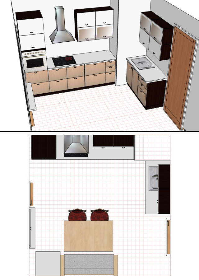

Итак, имеется кухня 345*345 см с выступом вентшахты 62*88 см. С выходом на балкон.
Также имеется семья из 4 человек - 2 взрослых и 2 детей. Есть потребность в красивой, уютной, удобной кухне
Вот мои 3 варианта.
Первый отличается от второго только тем, что первый собран из стандартных фасадов, максимальная ширина которых 60 см, а второй рассчитан на нестандартные. Третий вариант создан в угоду большому желанию убрать холодильник от правой стены и поставить его в один ряд с кухонной мебелью, но из-за катастрофического уменьшения рабочих поверхностей появилась идея добавить что-то вроде барной стойки.
Компановка нижних фасадов пока приблизительная. Где будут выдвижные, где распашные, пока не решала окончательно. Понятно, что хочется максимально выдвижных.
Расположение мойки меняться не будет. Была мысль перенести ее, но после долгого обсуждения от нее отказались. Возле мойки хочу сушку в нижней базе.
Спасибо за внимание Буду очень благодарна за разумную критику и советы

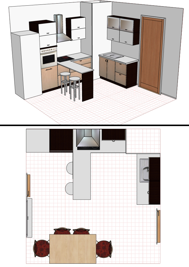

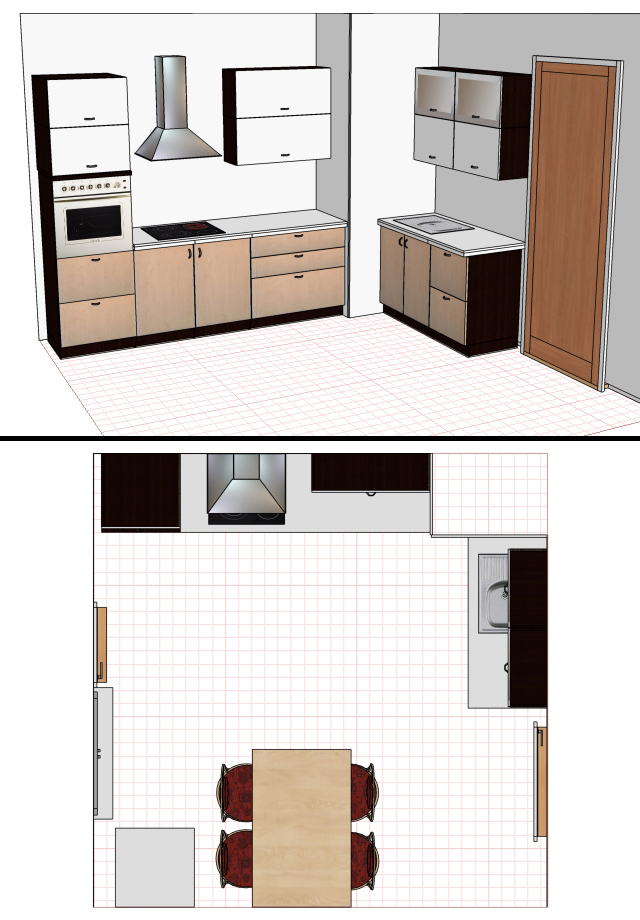

В третьем варианте. Удобно будет корячиться с варочной панелью, стойка не мешает?
Холодильник по-моему в другой угол, рядом с шахтой.
Барную стойку
либо сделал бы по линии дверь-окно, от стола с мойкой и большей по высоте. Получится уютный закуток, соблюдается треугольник мойка-плита-холодильник. Но долго идти от двери к мойке и холодильнику
а лучше убрал бы стойку, дух. шкаф вниз, под варочную - был бы достаточно большой рабочий стол. На практике не прикодится долго работать с духовым шкафом, не так трудно несколько раз нагнуться. Зато громадное преимущество в площади рабочего стола.
рядом с холодильником духовка -не айс.
до левой задней конфорки надо извиваться змеей, чтоб добраться,/в третьей схеме/
я тоже хотела поднять духовку, потом не стала и не жалею.
есть такие выдвижные рабочие поверхности-за фасадом прячутся . недешевые но прикольные . кессельбумер кжется. барная стойка там вообще как пень в чистом поле/на картинке во всяком случае/

А насчет барной вы правы, скорей всего. Как-то она не в тему.... Вот ни к чему душа не лежит окончательно...
rodinad написал :
вот и у меня такие смутные сомнения)))

Если в первых двух вариантах опустить духовой шкаф на один ящик вниз, на шкаф поставить кусок столещницы, а верхний ящик над шкафом сделать такой же глубины, как рядом висящие, то не будет ощущения скалы в углу. - по-моему. Почему не рассматриваете вариант с плоской вытяжкой, т.к. над ней можно соеденить верхние шкафчики в ряд. Холодок в 1 и 2 варианте гуд.
Либо холодок из поста 5, добавить на него ящик или закрыть высоким фасадом, но загнуть углом базу, как в посте 7.
Либо пост 7, но дух.шкаф опустить на один ящик, верхние одинаковой глубины, достроить холодок ящиком до высоты верхних ящиков или закрыть панелью, только расположение плиты мне не нравиться, т.е. этот вариант надо подвигать.

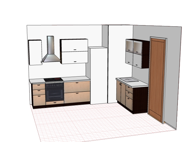

Учитывая все размышления, появились новые варианты (в основном, по советам Vegazzz)
Что смущает здесь:
если плита ближе к холодильнику, то далеко рабочая поверхность - побегать придется...
опять же, маловато будет рабочих поверхностей...
если делать угловой шкаф, то придется отказаться от удобных нижних выдвижных ящиков, что тоже печально....
мне в принципе не нравится, когда раковина перенесена отдельно.
в этот аппендикс надо ставить блок холодилдльник, духовка, свч, морозилка, посудомойка, шкаф д\хранения посулы, для кастрюль и долгих, сухих продуктов.
зона готовки и мойки отдельно,но вместе плита и мойка, рядом, через стол.
в зоне холодильника можно предусмотреть вытягивающуюся столешницу, если нужно. обычно чтото такое нужно. можно использовать щирокий подоконник.

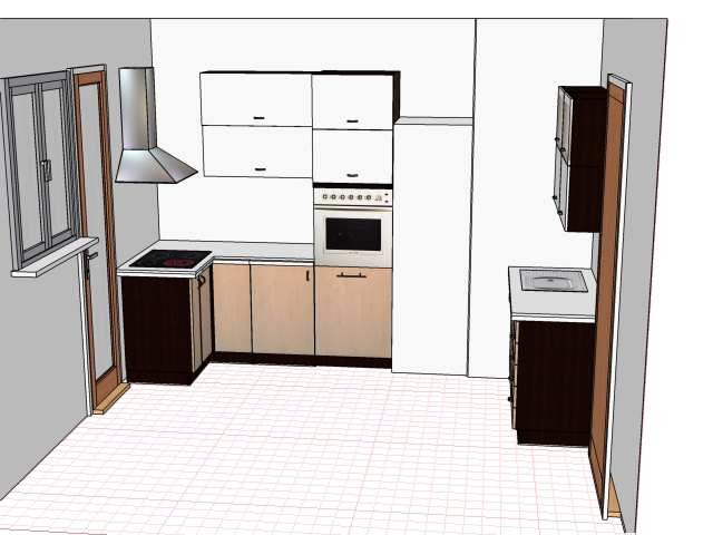

После обдумывания появились вариации с использованием угла возле балконной двери.
Тут есть несколько вопросов:
Можно ли размещать духовку, как на первой картинке? Не будет ли вреда для близко расположенного фасада перпендикулярного шкафчика?
Можно ли организовать угловой шкаф таким образом, чтобы, например, на второй картинке, под варочной поверхностью были выдвижные ящики длиной от духовки и до угла?
по-моему так делают. видела такой вариант в салоне. единственно только, если до сАмого угла, нужно учитывать смогут ли эти ящики открываться - не будет ли мешать ручка фасада находящегося под 90 градусов.
в первом варианте, мне нравится сама обеденная зона. а нельзя ли свч перенести на отдельную базу, которую установить от двери, у вас же дверная коробка не в плотную к стене?
во втором варианте: по-моему не очень хорошо когда духовка рядом с холодильником. может тогда уж лучше оставить духовку под варкой, как в посте 13, вариант 3?
в третьем варианте, мне кажется удобным решение о переносе варочной поверхности на другую стену, у вас получается одна большая рабочая поверхность.
Про ящики не знаю, а по сути больше других приглянулся 3-й вариант. Только я не поняла, почему Вы ограничились маленькой тумбочкой - можно ведь продлить ряд низких шкафов до угла у двери. А то там какое-то место для наказания непослушных детей образовалось

рабочая зона по левой стене от входа. и если окно у вас действительно высокое, то барную стойку можно пустить из под него, ближе к балконной двери, а в правом углу сделать обеденную зону
Лида написал :
Если всё-таки не меньше, то почему бы не расположить всю рабочую зону вдоль левой стены?
Хорошо, если плита электрическая. Можно будет протянуть питание. С газовой трубой сложнее. Опять же - вытяжка. Придется тянуть под потолком короб декоративный для канала вытяжки. А предложение хорошее, тоже присоединяюсь в его поддержку.
Возьмите лист бумаги и запишите в 2 столбца плюсы и минусы барной стойки на Вашей кухне. Потом подведёте баланс и сами увидите, нужна она Вам или нет. Раз вообще возникает такой вопрос, значит почти наверняка она Вам не нужна. Как весьма проблематичную часть кухонного интерьера, барную стойку нужно ставить только в том случае, когда без неё Вы просто не мыслите своего существования
В соседней теме ответ на Ваш вопрос
Спасибо Склоняюсь к тому, что все же барная стойка мне скорее не нужна, чем нужна.
Плюсы: дополнительная рабочая поверхность при свободной обеденной зоне, удобно достать что-то из холодильника, поставить на стойку, которая рядом, дополнительные места для сидения, почти наверняка она понравятся детям и они облюбуют ее в качестве постоянного места для чаепития и т.п., думаю, мне будет приятно посидеть с чашкой кофе или бокалом вина за стойкой, полюбоваться видом из окна, и мысленно представить себя в каком-то кафе, а не на своей кухне.
Минусы: возможно, окажется, что сидеть за ней не так уж и удобно и все будут предпочитать диванчик, как в теме, ссылку на которую дала мамик , скорей всего она будет мешать свободно перемещаться по кухне и станет создавать неудобства, она затрудняет доступ в ящики нижней базы, которые находятся под ней, раз уж для нее не находится само-собой-разумеещееся место, то, наверное, и не стоит создавть его специально
Посмотрела ещё раз на план и возник вопрос: а каков точный размер простенка слева от двери?
а ведь действительно, этот вариант вы не рассматривали?
Размер простенка по плинтусу - 48 см, а на высоте примерно полутора метров - 50,5 см. Да и дверь как раз открывается внутрь, налево... Так что совсем узенькая база там станет, которую, наверное, я запланирую там для МВ и всякой другой техники.
А так, да, если бы там 60 см, то было бы замечательно.
Если плита электрическая, может дверь совсем снять?
А вот тут я не поняла, какая связь? Да, плита электрическая.
layma написал :
Вы видели проекты кухонь с переменной глубиной столешницы? У двери делаете глубину 45-50 для микроволновки, а дальше выходите на стандарт 60 и вся стенка ваша.
И про барную стойку. Придумайте фантастический вариант убирающейся барной стойки. В вашем последнем варианте представьте, что верхняя поверхность сделана из 2 частей. Которая над мебелью, длина 60 см. Под ней прячется выдвижная секция еще на 60 см. Выезжает на роликах, упирается на свою ногу. Хотите бегать - задвинули. Хотите посидеть за ней - выдвинули.
Мишутк написал :
Мишутк написал :
глобальная проблема двух соседних веток - нужна или не нужна нам эта злосчастная барная стойка ))))
я вот подумываю не о выдвижной, а о поднимающейся, ну типа стол-книжка..
Танюша написал :
Мне кажется, для Вас барная стойка - это удовлетворение неких сиюминутных желаний, создание настроения. Это плохо сочетается с процессом сборки-разборки стола...
Насчёт переменной ширины столешницы согласна. Более того, этот переход можно ещё как-то эффектно обыграть.
Лида написал :
В каком-то салоне мебельном видел поворотную барную стойку. И она была не прямоугольно-скругленной формы, а в виде толстенькой запятой (кривая капелька). За счет этого убранная почти не выступала за габариты столешницы и это же позволяло ей опираться на свою ножку на колесике.
Боже мой, вы разбередили мое воспаленное воображение еще больше! Я уже забыла про барную стойку, пошла рисовать кухню по левой стороне.
А я ведь пообещала мужу к воскресенью уже определиться с окончательным проектом кухни!
А как думаете, если рассматривать кухню с переменной глубиной столешницы, то дверь оставлять, как есть или придется перевешивать на другую сторону?
layma написал :
Если не делать сдвижную, то придётся, видимо, перевесить. А если действительно снять? Такой вариант не устроит?
layma написал :
layma написал :
просто насколько я поняла, по всем нашим нормам, санпинам и т.д. и тп. - если плита газовая, то дверь в кухне должна быть обязательно (ну и пусть вы ее закрывать никогда не будете - но быть должна) а вот электрическая плита вас к этому не обязывает, и поэтому можно рассматривать вариант вообще без дверина кухню
Танюша написал :
layma написал :
А что у вас с коридором-то с той стороны? Может дверь наружу сделать? 20 лет жил в квартире, где был коридорчик с дверьми в санузел и сразу в торце дверь на кухню. Коридорчик шириной сантиметров 70-80 был. Дверь на кухню кроме случаев с жаркой рыбки и котлеток всегда была открыта. Ничего, не мешала. Только пыль за ней любила скапливаться.
layma написал :
Так совсем без двери вроде как-то не то... Нет?
Я в этом смысле перестраховщица - как-то стрёмно жить совсем без двери, даже если она закрывается раз в 5 лет. Но ведь закрывается! Однако огромное количество людей живёт без двери на кухню, и их это совершенно не смущает Так что решать Вам...
Лида написал :
На такой случай есть хорошее решение. Делается проем без двери, в проем устанавливается складная пластиковая дверь-гармошка. Закрыться от глаз, преградить распространение запахов, утеплиться - раз в 5 лет она может и пригодиться на пару часов. Скажете - неэстетично. В классическом варианте установки да, неэстетично. Делаем так:
Гармошка прячется в короб. В закрытом состоянии короб выглядит как обычная стена. Когда дверь надо закрыть, откидывается створка короба.
Верхняя направляющая заподлицо зашивается в верний откос дверного проема, так что видна только щель для роликов в 5 мм.
Еще раз уточню, что идет разговор о бездверной кухне, когда не хочется городить толстые пеналы для сдвижной двери, но хочется иметь возможность раз в несколько лет на короткое время изолироваться.
Мишутк написал :
Практически такая же планировка. Если делать дверь наружу, то она либо будет перекрывать вход в туалет, либо в холл.
А совсем без двери, даже не знаю... С ней как-то спокойнее, что ли.
Хотя год назад делали ремонт у родителей, снесли им дверь на кухню и убеждали, что без нее просторне. А они все сокрушались, что без двери непривычно. Но, тем не менее, вот уже год без двери живут

Вот что получилось. Фасады приставлены пока кривовато, не обращайте внимания, спешила))
Вроде бы интересно, но как всегда, есть несколько моментов:
как спланировать внутреннее внутреннее пространство за этими угловыми фасадами?
Ну да, такой вариант я хотела с самого начала, но основная сложность была в переносе коммуникаций для мойки вокруг вентшахты. Поэтому пришлось отказаться от этой затеи. Пока не пришло в голову таким образом закрыть эти самые коммуникации
Танюша написал :
А если наоборот поменять местами столы с ящиками? т.е. рядом с сушкой сделать два больших ящика и в верхнем сделать сушку?
не совсем поняла, что с чем менять вот я и говорю, что сушку надо делать в верхнем ящике. в нижнем места нет.
Танюша написал :
изначально где планировали тв? может его на кронштейне на ту стену где только нижняя база и повернуть его в сторону стола?
изначально хотели на кронштейне на вентшахте. Но это был не продуманный вариант, возможно, не получилось бы так. А так, как предлагаете вы, действительно, хорошо будет

Итак, еще раз все пересмотрев и отбросив некоторые варианты, я пришла к следующему: получилось несколько принципиально разных типов кухни:
2 прямых отрезка
с углом возле балкона
с углом возле шахты и переносом мойки
с переносом основной рабочей зоны к левой стене
с обходом столешницей шахты.
Чтобы сузить поиск, нужно выкинуть некоторые типы, как неподходящие в принципе.
Мне кажется самым затруднительным перенос плиты на левую сторону. Из-за того, что нужно будет по всей кухне вести трубу для вытяжки.
Варианты с углами кажутся неудобными из-за труднодоступности пространства угловых шкафов.
Какие еще есть минусы у разных типов? Будем методом исключения выбрасывать те, которые наберут больше всего минусов
Все оставшиеся варианты выкладываю здесь.
А. Я готовлю завтрак. Мне нужно достать из холодильника - колбасу, сыр для бутербродов, яйца и масло для омлета, возможно для того же омлета пойдут томаты, зелень... молоко в конце концов. Это только для завтрака. Несколько рейсов. А если обед? Поэтому не люблю, когда холодильник далеко от ближайшей гор. пов-ти. Стол с приставленными стульями в расчет не берем.
Б. Правило правой руки "плита-мойка-холодильник". Желательно соблюдение, но не обязательно.
В. Движение по правилу правой руки не должно быть по всей кухне.
-а-б-в. Представьте себе процесс транспортировки и мойки зелени, чтоб подкинуть в суп. Ну, решили домыть. Одно дело не ошибиться один раз и учесть ошибки в дальнейшем - и другое - не оставить себе права ошибаться больше никогда. Бег против часовой стрелки.
+а-б+в. Не соблюдено правило. Открыли холодильник, достали, закрыли, дверца не мешает - можно двигаться к мойке. Много места между холодильником и плитой. Можно часть продуктов сложить там, отнести часть к мойке, помыть, вернуть и уже работать возле плиты.
+-а-б+в Духовой шкаф и холодильник рядом. Надо ставить доп. стенку. Достав из холодильника, сваливать все наверх не очень удобно. Открытый домочадцами холодильник (ребенок после еды берет мороженое, муж - пиво) очень сексуально бьет по попе маму, моющую посуду, дверцей. Наличие ПММ не спасет от знакомства с мойкой. +д - духовка не низко, это гуд.
+а+б+в. Может, при соблюдении правила Б не стоит соблюдать правило А, и эта треугольная фигня не нужна вообще? Дверца не мешается, слева есть куда положить. Если, конечно, пространство справа от мойки не будет занято тарой с МС. Опять же, духовка и холодильник рядом, но духовка поднята.
Строго выполнено правило левой руки. Вы - левша? Нет? Тогда не стоит. Бег по часовой тоже полезен для ног и дыхалки, но не в условиях домашней меблировки.
Честно - не понял. Если перевесить петли - достаем продукты, часть лежит возле плиты, часть несем к мойке, потом все перетаскиваем вправо от плиты. Куча условностей и неудобств.
-а-б+в Вытащить вещи из холодильника - и можно работать. Главное, вытащить все сразу и ничего не забыть, ну и чтоб ничего не испортилось за время готовки, либо все же убирать-доставать... Будут доставать те, кто пришел на кухню.
+-а-б+в. Опять перевесить петли, и для добытого из холодильника есть место слева от плиты. Ну неудобно это, поверьте.
Я придрался к пользованию холодильником. Вроде бы и придирка. Но от неё же можно избавиться при наличии такой площади... У Вашей просторной кухни один минус - дверь слишком близко к вентшахте. Нет там места для холодильника. Поэтому надо жертвовать правилом в пользу места. Я бы выбрал 2 вариант. А лучше в нем сделал бы слева шкаф с духовкой до потолка, потом бутылочницу, потом поверхность, потом есть еще одна тумба и потом холодильник. Тогда так и так у вас будут две зоны - возле плиты, справа от неё, и возле мойки. Разделения зон избежать трудно в Вашем случае, но будет где и поставить посуду перед установкой на плиту, и подрезать, выложить что-то для подсыпки уже на плиту. Если чувствуете, что места не хватает, лучше оставить 2 вариант, не поднимая духовку. Тогда до плиты будут 2 тумбы, но духовка будет внизу и не будет возможности сделать большой глубокий шкаф над ней - опять же - нужен ли он Вам.
Знаете, как раз одновременно с вами мы провели небольшой семейный совет и оставили 3 жизнеспособных варианта. Как раз те варианты, о которых и вы говорите, как о наиболее удобных.
Кстати, к холодильнику вы вовсе не придрались Это действительно важно и мы были зациклены с самого начала на том, что лучше бы его поставить рядом с мойкой и плитой.
Итак, осталось всего 3 варианта. До окончательного решения один шаг
PS Между прочим, второй вариант, который многоуважаемый Int64 посчитал оптимальным, был одним из первых. Еще до того, как начались все эти муки творчества. Отсюда вывод: лучшее - враг хорошего.
Поскольку, как мы выяснили ранее, дверь холодильника открывается слева направо, то третий вариант отметается, как крайне неудобный, первый условно пригоден, поскольку доступ к холодильнику и мойке хоть и клинчуются, но не смертельно в конце концов. Вывод: по признаку доступа к холодильнику оптимальным является второй вариант
Рассматривала бы только 2 первых из оставшихся вариантов. Треугольную конструкцию замените выдвигающейся из-под духового шкафа вспомогательной разделочной доской.
Лида написал :
нет, не отметается последние 3 года у меня именно так расположен холодильник и я привыкла, так что неудобства не замечу
ask_olga написал :
разве нельзя перевесить дверцу?
даже не знаю, надо спросить у мужа. холодильник относительно старый, не знаю, предусмотрена ли в нем такая возможность
LN написал :
треугольная конструкция должна закрывать коммуникации, ведущие к мойке. в ней весь смысл))
