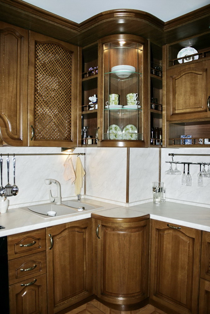

треугольную конструкцию заменить на угловую.
я тоже думала об этом. но тогда получится, что глубина шкафа под духовкой будет около 100 см. Это ж как туда, в глубину добираться?
А случайно не бывает таких выдвижных механизмов, на большую глубину? Кто-нибудь знает?
И по поводу скругления. Кухня у меня будет не классическая, по-моему радиусных фасадов современный стиль не предполагает... Да и дорогие они по сранению с обычными. Поэтому, наверное, скруглять придется только столешницу...
layma написал :
поняла что не хотите округлостей, хотя и напрашиваются...потому даже не предлагала, да и фотографии Мамика Вы видели
layma написал :
треугольная конструкция должна закрывать коммуникации, ведущие к мойке.
А нельзя коммуникации закрыть каким-нибудь коробом, обыграв его как неширокую полочку? Её можно было бы использовать как подставку для размещения чайника, тостера итд... А можно стеклом накрыть и устроить подсветку... представляю, что скажут сантехники в мой адрес

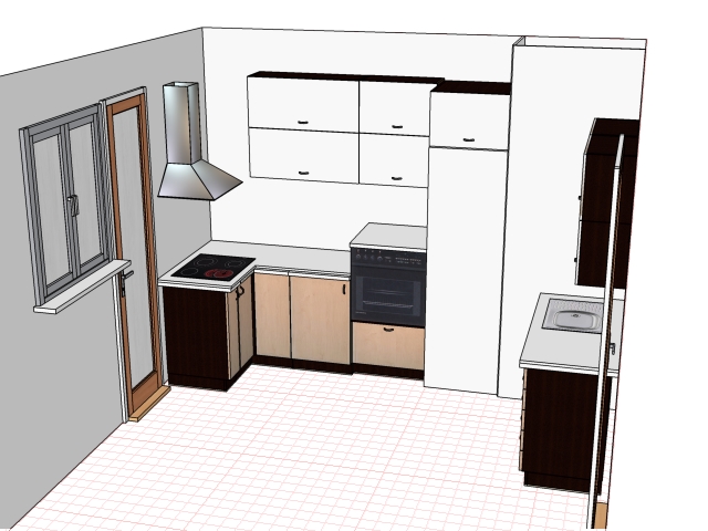

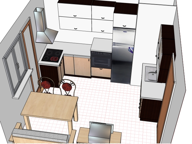

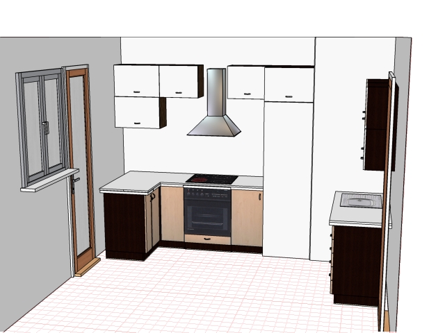

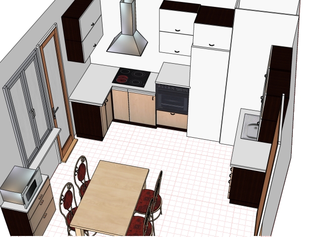

Ну вот, после очередных корректировок осталось 2 варианта.
Первые 2 картинки - один и тот же вариант с разным расположением холодильника. По-моему, на первой как-то гармоничнее смотрятся верхние ящики.
Второй вариант трансформировался. Вроде бы так лучше. Единственное, что смущает, не будет ли затруднительно добираться до ящиков над духовкой?
От третьего отказалась из-за большого угла, об который будет поставлено много синяков на ногах Да и добираться вглубь угловых шкафов как-то...
Ну не нравится третий, и не надо А там стенка ровно на 2 элемента по 60? Т.е. метр 20? В принципе, можно же и технику шириной 50-55 рассмотреть, тогда и для фальшстенки осталось бы место, ну нет так и нет
Во втором варианте не хотите подвинуть плиту по центру стола?
Сорри, если опять уже что-то обсуждалось))

не то, чтобы не нравится. просто после взвешивания всех "за" и "против" у него оказалось много минусов. Может быть, они для меня показались более значительными, а кто-то посчитает их и не минусами вовсе... тут такое дело... Хотя по количеству рабочих поверхностей и общему ощущению простора этот вариант в лидерах
А мне кажется наоборот... Мне вообще этот ящик над холодильником глаза мозолит - слишком уж он нависает над кухней. Не хотите от него совсем отказаться?
layma написал :
мне всегда хочется, чтобы поверхность была максимально непрерывна))) надоело по пятачкам носиться с кастрюлями-сковородками-дощечками-и т.п.
Не такие уж пятачки у Вас получаются, а свободные зоны с обеих сторон от плиты добавляют мобильности, а не сокращают её. Поэтому 2-й вариант из поста 130 очень даже не плох.
layma написал :
По моему, слегка нелепо.. Нет?
Второй вариант - да, а вот первый - вполне.
И ещё не забывайте такую вещь - на схеме сейчас рассматриваются больше конструкции, чем то впечатление, которое будет производить окончательный вариант реальной кухни. Фактура, освещение, детали, декорирование сделают своё дело в тех случаях, когда где-то нужно будет сместить акцент или убрать/добавить доминанту. Поэтому не полагайтесь полностью на картинку, дорисовывайте мысленно то, чего на ней не хватает в таком условном изображении.

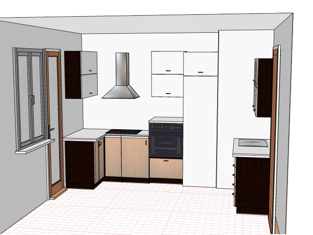

Рассматривается пост 123, 1 и 2 картинка
Ну да, рассматривался пост 123, 1 и 2 картинка. Но после некоторых трансформаций от него отпочковались еще и 2 картинки 130-го поста. В результате 4 вариации опять))
Вот только никак не возьму в толк, какие преимущества все видят в варианте, где варочная посередине и рабочая поверхность разбита на 2 равные части
Но. Честно говоря, я сейчас больше зациклена на том, что предпочесть: любую из вариаций 1-2-1-2 постов 123 и 130(по сути они не сильно отличаются) или пост 132.
PS Я, наверное, достала уже всех? Не сердитесь, мне правда очень ценно мнение всех, кто принимает участие

Вы определитесь вот с чем: насколько для Вас важно иметь духовку на комфортной высоте? Ведь именно этим принципиально отличаются варианты и именно из-за этого удорожается проект: появляется перенос мойки и явно нестандартная конструкция, организующая этот перенос. Сам по себе перенос мойки не настолько принципиально меняет и так вполне приличную ситуацию, чтобы стоило за неё биться. А вот духовка на высоте груди - это качественно иной уровень комфорта, если Вы регулярно и очень часто ею пользуетесь. Вот от этого, как мне кажется, и надо плясать. Всё остальное - игрушки, которые легко расставить по своим личным предпочтениям.
У меня такая шкала приоритетов. Если важна духовка наверху, то пост 132, вариант 1. Если духовка внизу ничуть не хуже, чем вверху, то вариант 2 из поста 130.
layma написал :
А Вы представьте готовку одновременно на 2-х конфорках. Реальная ситуация? Даже частая! Так вот, в одну посудину на плите нужно порезать/подсыпать одно, в другую - совсем другое. Все промежуточные и вспомогательные посудины и продукты, используемые при приготовлении каждого блюда, удобнее ставить рядом с той кастрюлькой, в которой они готовятся, а не кидать, скажем, нарезанный лук через кастрюльку с молочной кашей

Чуть выше написала, что скорей всего уже окончательно остановилась на варианте без переноса мойки с двумя прямыми базами, приставленными к шахте. Пост 123, картинка 1,2 и пост 130.
Пожертвовать решила приподнятой духовкой.
Из приоритетов - не хочу дробить столешницу, так что, скорее всего, между холодильником и плитой будет максимальный отрезок столешницы.
Также в приоритетах - обустройство сушки для тарелок в нижней базе, некоторое количество небольших выдвижных ящиков и максимально оставшееся пространство нижней базы обустроить выдвижными ящиками большими. Раз уж мне пришлось отдать врагам духовку и столешницу ради холодильника, то хоть ящиками это компенсирую
Но это уже из области компоновки внутренностей.
2layma да, это очевидно хотя бы по отсутствию ручки. Можно еще скрепить два фасада, сделав угловую дверцу или сделав распашной угол.
Мне нравится тот вариант, где холодильник справа у вентшахты. Тогда схема холодильник-мойка-плита короче, а, если расположить плиту слева, большое пространство между холодильником и плитой можно разделить на две зоны. Левая - у плиты - позволяет произвести финальную подготовку продуктов перед готовкой уже на плите, там можно нарезать лук для пассеровки, поставить специи, потереть сыр и т.д. А зона возле холодильника может использоваться для временного размещения продуктов до и после мойки. Например, рыбу положить, зелень. Можно мясо в чаше размораживаться оставить, если по каким-то причинам не пользоваться микроволновкой. С точки зрения гигиены хорошо. А если слева от варочной поверхности поселить чайник, кофемолку над бутылочницей, в общем, как бы продлить плиту, получим экономию места. Чайнику, который рассчитан на температуры кипения воды, соседство с плитой точно не повредит. И продукты есть куда выложить, и быстро сварганить бутерброды.
Мой выбор - 123.1.
Вариант 123.2 - я сейчас планирую делать что-то вроде, но вместо холодильника будет шкаф во всю высоту с духовкой. Если бы там была духовка, можно было бы и выиграть с высотой, и опять же - шкаф с глубиной 60 см на всю высоту дает большой выигрыш в хранимом объеме, можно туда убрать редко используемые аксесуары. Но для холодильника там не место. Даже если перевесить дверцы - выложите масло, положите его возле плиты, отвлечетесь (звонок - телефонный, в дверь) - и все, конец столешнице. И расстояние такое от варочной до стенки -придется ставить фальшпанель обязательно. Если только совместить вариант 1 и предложенную мной альтернативу со шкафом... Иначе издеваетесь надо холодильником, лишаете себя пространства при извлечении из него продуктов и увеличиваете свой "пробег" по кухне.
130.1 Зеркальный вариант от 123.1. Если в 123.1 у нас нарушен порядок между холодильником и мойкой, тут только мойка справа от плиты, холодильник слева. Мне кажется, что чаще нам придется лазить в холодильник, мойкой мы не так активно пользуемся, посему вы проиграете на движении между плитой и холодильником. И мне лично кажется более удобным, когда плита слева. Опять же, я работаю правой рукой, когда режу что-то меньше шанса ошпариться, если что-то убежало на плите, когда убегает со стороны левой руки. А когда что-то ставлю на плиту - ставлю правой рукой, автоматически приходится поворачиваться к плите лицом, нет шанса случайно поставить что-то на уже занятую конфорку.
Вариант 130.2 - вот вроде бы и у холодильника место есть, и справа от плиты. Но мне не нравится то, что выложенные из холодильника продукты оказываются близко к плите. То еще одна тумба до плиты, а то все рядом.

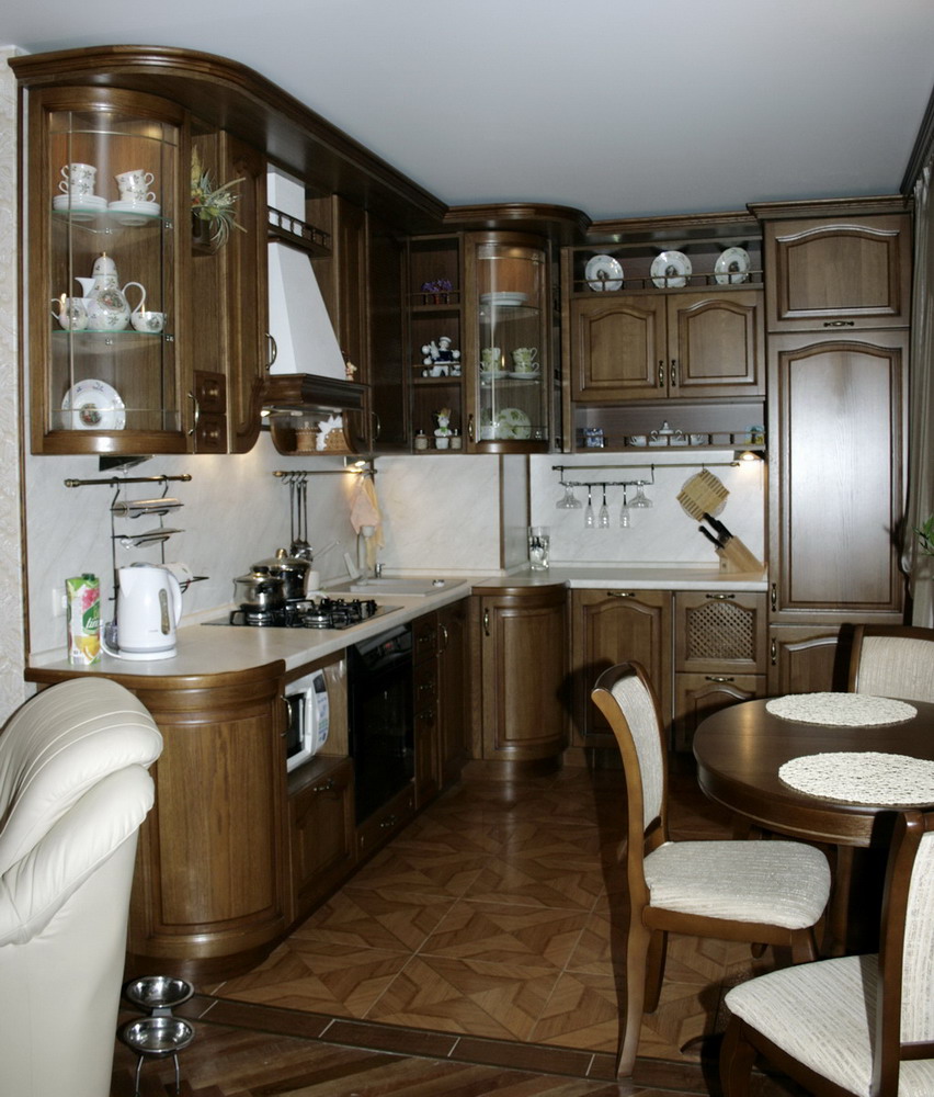

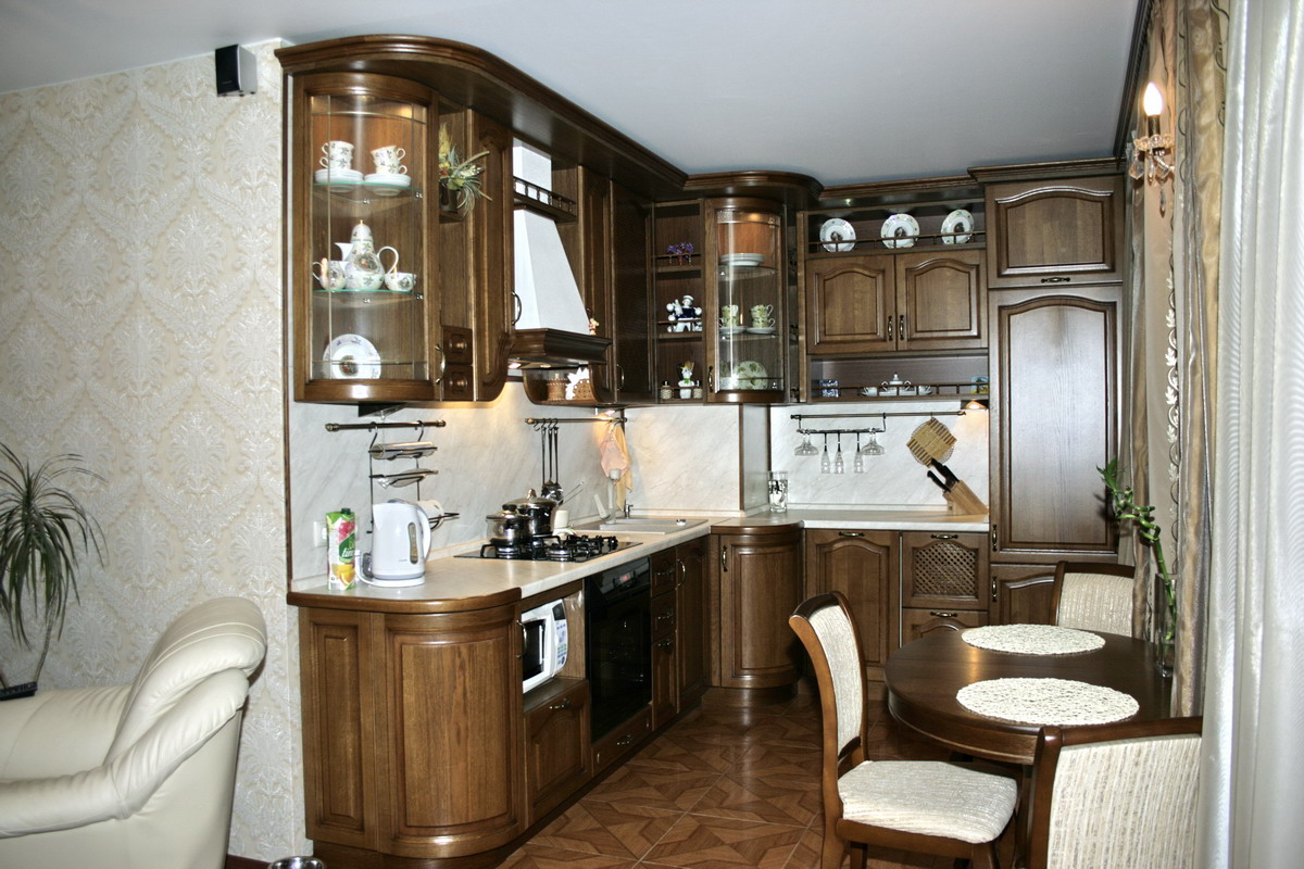

fox1 написал :
на форуме ивд предложили ещё один вариан планировки такой кухни
Очень приятный вариант.

Попробовала изобразить схематично, что я имею в виду, на одном из старых планов, поэтому на остальное не обращайте внимание. Красный прямоугольник - это тот самый "захолодильный" шкафчик, стрелка - направление выдвижения его содержимого для доступа. Единственное, что здесь может не пройти, так это конфликт между открываемой дверцей холодильника и входной дверью - мне казалось, там расстояние больше, чем на этом плане.
Int64 написал :
Все то, что делается удобней, когда плита справа, если делать это, когда плита слева, требует просто доворота к плите, при этом мы на неё вынуждены смотреть...
А в других случаях мы на неё не смотрим? Полагаю, Вы имеете в виду, что нужно стать в пол оборота к плите. Но это уже хрущёбный вариант.
layma написал :
там 130 см от шахты до дверного наличника
Плюс 5 см наличник. Значит, дверь холодильника будет свободно открываться, если холодильник будет отодвинут всего на 15 см. Пройдут ли за ним трубы в таком случае?
2layma для начала обязательно прокатитесь и промерьте все размеры. А то окажется, что тут у Вас в стену не влезет этот комплект тумбочек, и придется отказаться от бутылочницы, там придется править кривую стену - где-то здесь была ссылка на типичные проблемы, опять же потеряется часть пространства. В общем, сначала семь раз отмерьте, а потом подумаем еще раз уже по размерам.

Итак по планировке я вернулась к самому стандартному и банальному. Окончательный вариант. Компановка
Шкаф под мойку 700, рядом справа нижняя база 600 с сушкой для посуды в верхнем ящике
Вторая стена: верхние выдвижные ящики маленькие для столовых приборов и всякой мелочевки, остальные для всего. Ящик под духовкой хочу сделать над ней
Вот какие у меня сомнения:
Не маловато ли маленьких ящиков для мелочевки
Неудобно, что хранение столовых приборов не возле мойки
Размеры шкафов начиная от холодильника: 700-600-600, не будет ли бросаться в глаза эта разница в 10 см, особенно на верхних ящиках?
То же самое на другой стене: нижние базы 700 и 600. как делать верхние? Две по 600 и вешать, отступив от шахты на 5 см? Или делать 700 и 600 также, как и нижние? Не будет ли некрасиво?
Нужны наверху алюминиевые фасады со стеклом или лучше все белые сделать? Если нужны, то где их лучше расположить?
Шкаф над холодильником глубокий, может, будет неудобно в него добираться в глубину?
Мне кажется маловато, но, может, оно и к лучшему? Не будет скапливаться всякий якобы нужный хлам
layma написал :
А где? Всё, что до холодильника, можно считать расположенным возле мойки
layma написал :
Будет, если шкафчики будут однотипными. Выход - сделать их разными по дизайну. Например, 70-сантиметровые могут быть высокими шкафчиками с распашными дверцами.
layma написал :
Можно сделать там две полновыдвижные корзины на всю высоту, по 30 см.
Лида написал :
ох уж этот хлам... ой, забыла, у меня же будет узенький шкафчик возже обеденного стола. как раз для всякой мелкой всячины пойдет)
Лида написал :
вся кухня возле мойки я имела в виду, чтобы положить мокрые ложки в ящик, нужно с ними в руках сделать полоборота корпусом, капая при этом на пол) привыкла, что ложки-вилки сразу справа от мойки в верхнем ящике. Может, у кого-то не так, и нормально? Дело привычки?
Лида написал :
нет, это однозначно не подойдет. Никаких смесей горизонтальных и вертикальных шкафов, только какие-то одни. Нравятся горизонтальные. Думаю, если они с одинаковыми фасадами, может, будут сливаться в одну горизонтальную линию 600+700? Или это я себя уговариваю?
Лида написал :
Думала об этом, а не будет неудобно из них доставать что-то? Ведь тут надо не просто дотянуться до полки вверх, а еще и "нырнуть" рукой в корзину...
