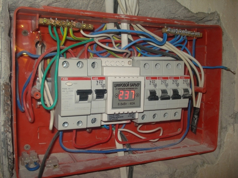

Стоит реле напряжения ( см.фото) для чего стоит думаю Вам понятно, когда делал ремонт при включении перфоратора срабатывало это реле ( не каждый раз) думал что перфоратор даёт помехи потом начал работать электролобзиком, проблема таже. Понес реле в магазин где брал там по гарантии дали новый, поставил, проблема и осталась. Теперь при включении света (включается через трансформатор 220/12 галогенки) иногда срабатывает. Понаблюдал при включении света наряжение подскакивает с 220 до 280 на долю секунды и восстанавливается.
Теперь вопрос. Почему срабатывает? Ведь оно контролирует входное напряжение, при напряжении в пределах нормы просто замыкаются контакты реле и пропускают фазу.
Что можно предпринять?

Взять РН другого производителя. имхо
Или проверить выставленный диапазон напряжений, в соответствии с прилагаемой инструкцией... RTFM

evg85 написал :
Почему срабатывает?
вероятные причины
  • от комм-х помех встроенный контроллер неверно определяет значение сетевого напряжения.
  • от тех же помех происходит сбой программы в контроллере.
evg85 написал :
Кроме замены и проверки - например установить сетевой фильтр соотв. мощности или хотя бы помехоподавляющие конденсаторы класса Х2 емкостью 0,1-0,47 мкФ на вход и выход РН.
Электрическая сеть является источником напряжения. Любые воздействия на нее (помехи, реактивности) должны гаситься самой сетью, т.к. ее сопротивление стремится к нулю.
Вот теперь и возникает вопрос - сопротивление сети не есть ноль. Ищите плохие контакты до реле напряжения.
Судя по облуженному проводу на фото самый правый - таких контактов у Вас множество.
ИМХО канифоль отмывать надо - она изолятор.

Андрёй написал :
До реле: Линия приходит в УЗО сверху выходит снизу (красный провод -фаза) и входит сразу в реле. Провод одножильный не луженый, зажатый хорошо. Где ещё искать?
Диапазон напряжений выставлен нормально мин.180 мах 250. Полет нормальный а при включении света иногда подскакивает до 280.

Верхняя планка выставлена 250, а подскакивает до 280? Не мудрено, что срабатывает..., ибо время отсечки - 0.1 сек. Действительно, искать надо плохой переходной контакт... Я бы для начала вообще снял реле и проверил бы не пропадут ли скачки напряжения.

sergey_sav написал :
А оно реально ли подскакивает, или это контроллер "намерил" ?
Хотя бы стрелочным вольтметром не мешало проверить...
evg85 написал :
А можно с этого места поподробнее.
Конденсатор между фазой и нулем на вход и также на выход РН. Все очень просто.

У Вас точно плохой контакт и возможно не один. Может тонкий провод (обломался где-то и стал тонким). Все это до ваших автоматов и вообще проводки квартиры. Искать надо в щитке этажа.
evg85 написал :
Искать надо до УЗО и вообще в щитке квартиры.
Подключите электрочайник на 2кВт. Промерьте напряжение на нем до включения и после. Какая разница в вольтах у Вас получилась?
Напряжение можно померить и на всех проводах, начиная в обратном порядке от чайника и заканчивая рубильником квартиры в щитке.
Сегодня занялся этим делом. Отключил реле (фото) подключил тестер, хотя прекрасно знал что этот китайский тестер не покажет скачек напряжения продолжительность 0,1 сек., но за неимением никакого подключил и начал вкл. выкл свет на кухне. И вуфля это китайское чудо в поймало этот скачек.
Сделал вывод: Реле не причем, проблема до реле, а там все закрыто и ключ у электрика ЖЭКА.Буду звонить в ЖЭК. Всем спасибо на ответы. Форум "Города мастеров"-сила

evg85 написал :
Поставьте помехоподавляющий конденсатор тип Х2 емкостью 0.47 мкФ на 300 вольт (держит скачки до 2000 вольт). Должно помочь.

Вызвал электрика ис ЖЭКа он прошолся попадтягивл контакты, проблема не ушла. Поставил конденсаторы так как обсуждалось выше- тоже самое. Электрик говорит что реле надо ставить не на 40 А а на 60 А ( думаю что это ни причем) Где еще искать проблему ??
evg85 написал :
глупость
evg85 написал :
тянул только в вашем щитке?
evg85 написал :
от вашего щитка до ТП/КТП

evg85 написал :
0.47
Две емкости по входу и выходу?
Ещё возможен вариант с подгоревшими контактами самого реле.
Здесь нужен метод исключения.
Подключите это реле в заведомо хорошей стабильной сети, т.е. исключите этот параметр.
А дальше продолжить. Только активная нагрузка. И так далее. Иначе не докопаетесь.

аматор1 написал :
тут другое странно, что у вас напряжение так скачет от включение галогенок через транс.
Напряжение скачет не только при включении галогенки а чаще от электролобзика, перфоратора и шлифмашинки
Регистрация: 06.01.2009 Северодонецк Сообщений: 75
ppkvin написал :
так как на схеме в сообщении 23
ppkvin написал :
Вы знаете это такая редкость у нас
evg85 написал :
проведу "забег" со своим парком инструмента, бум смотреть. А кто производитель ЦБ
evg85 написал :
да, попробуйте

аматор1 написал :
А что такое ЦБ?
аматор1 написал :
Сообщение от evg85
да, попробуйте
пробовал не помагает
evg85 написал :
А что такое ЦБ?
цифровой барьер :-))

evg85 написал :
подключите в сеть только резистивную, достаточно мощную нагрузку - чайник, обогреватель и т.п.
Замерьте цифровым тестером падение напряжение на самом реле ( между входом и выходом ) - это даст представление о состоянии его контактной группы.
Кроме того, скачки показаний при коммутации нагрузки хорошо бы проверить параллельным включением в сеть ( вблизи РН ) СТРЕЛОЧНОГО вольтметра ( лучше бы осциллографом, но будут нюансы )

evg85 написал :
evg85 написал :
Если идут очень мощные выбросы напряжения, не убираемые конденсаторами - ищите плохие контакты.
При низких переходных сопротивлениях в скрутках и др. соединениях сетевых проводников выбросы напряжения гасятся в источнике питания с низким внутренним сопротивлением - в трансформаторе КТП.
Если же имеются соединения медь-алюминий, контакт нейтрали подгорел - такое вполне возможно.
Просмотрите с электриком всю линию.

iale написал :
так вчера вечером и сделал всё втыкалось в двойник: стрелочник(Ц4315)+цифромультик(DT9207) (осла было западло доставать) - лобз, дрели (2 шт), болгарка, безродный китайский перф, ПК с ЭЛТ моником, СВЧ, эл.точило, ТВ, стиралка - хрен вам , просадка напряжения только и то вольта на 2-3 максимум!
evg85 написал :
Но на ЦБ ни в инструкции ничего не указано об производителе
хреново что без опознавательных, лучше бы уж тогда Digi TOP :yu (донецкое взяли, там и с доставкой)

iale написал :
аматор1 написал :
бред!
Реально. Техника чуть не погорела. При включённой электроплите такое не происходит - она гасит эти всплески напряжения. Непонятно, откуда такая индуктивность проводки? Не из-за того ли, что ввод от стояка до счётчика в квартире выполнен кабелем ШВВП (длина кабеля 9 метров)? Всплески напряжения наблюдаются даже в момент ВЫКЛЮЧЕНИЯ ЛЛ с дроссельной ПРА, иногда в момент ВЫКЛЮЧЕНИЯ холодильника. При вкл/выкл активной нагрузки и нагрузки с ёмкостной составляющей реактивной мощности такого не происходит.

iale написал :
взял у товарища стрелочный вольтметр.Оказывается скачка нет а РН вырубается

evg85 написал :
см. пост 3
evg85 написал :
меняем на другого производителя!
Регистрация: 25.02.2006 Санкт-Петербург Сообщений: 1242
evg85 написал :
Непонятное срабатывание реле напряжения
Причина только одна - "сырая" конструкция и схема реле. Лекарство тоже только одно - менять на реле другого производителя.
Нормальное реле не должно самопроизвольно, без видимых причин срабатывать ни при включении какой бы то ни было нагрузки, ни при отключении.
