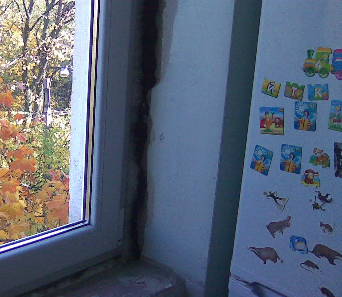

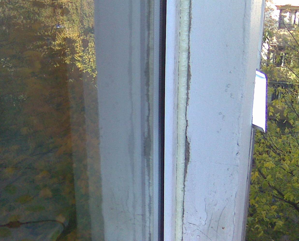

Доброго времени суток.
Поставили окна, без откосов,откосы буду делать сам,хочу подрезать пену,заложить щель цементной смесью,отшпаклевать и покрасить(это внутри ) а снаружи пройти герметиком, к идеалу не стермлюсь , надо чтобы было аккуратно, если совсем криво получиться прям сверху на жидкие гвозди пластиковые откосы вопросы такие:
можно ли внутри просто герметиком обойтись а сверху пластик?
и надо ли утеплять под пластиком(желательно или обязательно)?
дом панельная пятиэтажка
2foooox Вам надо пустоты откосов заштукатурить гипсовой штукатуркой ..она теплее и технологичнее цементной. После штукатурки, откосы пошпаклюете и покрасите. ИМХО, с пластиком Вы больше намучаетесь

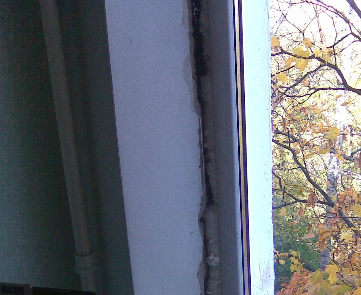

Какой герметик планируете если не секрет? Я тоже так мазал, но тот герментик что везде рекомендуют отечественный я нигде не нашол. Взял Sika силикон белый с защитой от ультрафиолета, все обезжирил нанес хорошо сплошным слоев без разрывов, к откосам он прилип отлично, а вот к окну вообще не прилип! Пока висит но даже пальцем легко отколупывается. Думаю переделывать но как и чем не знаю...

Снаружи лучше всего замазать монтажную пену ремсоставом на основе цемента или плиточным клеем, зашпаклевать фасадной шпаклевкой и покрасить фасадной краской.
Отделка д.б. паропроницаемой и водонепроницаемой. Хотя не сезон, поздновато делать.
Можно , конечно и СТИЗ-а, но не нравиться он мне - жутко погано потом все выглядит, лучше тогда уголками, водоотбойными нащельниками пластиковыми прикрыть пену.
Изнутри, наилучшим вариантом считается штукатурка с хорошей пароизоляционной пропиткой (покраской алкидной эмалью).
Но ...панельный дом, возможно лучшим решением будет утепление откосов + сэндвич.

Я после установки откосов(сэндвичей) стыки прошел клеем-герметиком Cosmofen 345, на него же и уголки приклеил вокруг проема. брал в магазе " ВСЕ ДЛЯ ОКОН", думаю подобных магазинов везде полно
Снаружи специальным герметиком для наружных работ пройти надо,из нутри по желанию,можно зделать откосы из ГВЛ,можно заштукатурить здесь свои плюсы и минусы на любителя
Если с ГВЛ то чем заполнять пустоту между ГВЛ и откосом? Думал клеить на пену, но тогда надо у окна край чем то крепить чтоб не расперло, прикрутить профиль от панелей к раме и туда всунуть? Красиво ли получится?
Если у Вас "подлазит" ГВЛ за раму и при этом не мешает откос, то проще вырезать кусок для откоса, нанести на стену или этот кусок перлфикс, нанести в угол пену и все это безобразие закрепить на дюбель-гвоздь. Так хорошо делать и с верхним откосом. Откосики получаются - красота.
