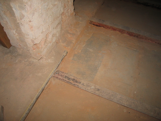

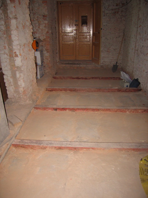

Вот есть такой пол... металлические балки с шагом 1100-1200. Между ними бетонные плиты лежат. Вот пытаюсь придумать какой сделать в этом случае пол...
До этого был засыпан строительный мусор между балками и на лагах что-то как-то лежало. Я не видел - не знаю (((
Уровень надо поднять примерно на 10-20см.
Наверно опять деревянные лаги, но как их укладывать и как крепить???
Кто нибудь сталкивался с таким черновым полом?
А может и так... Размеры плит навскидку 1100х400, толщина примерно 12см. Есть внутри арматура... Дом постройки примерно 1830, а капремонт, кажется, 1956г.
Если это обычная ж/б плита, то всё как обычно делается. А если это (как в старых домах после кап. ремонта часто бывает) просто несущие балки, пространство между которыми представляет собой сетку с ЦПС, а потолок соседский прибит снизу в виде досок, то в этом случае подойдёт только черновой пол без прикрепления к перекрытию, «по старинке». Утяжелять конструкцию по сравнению с исходной запрещено, так что любая стяжка и даже насыпной пол — только на ваш страх и риск, а лично я не рекомендую.
В принципе, пробовали мы и вариант с приклеиванием лаг к основанию, дешевле всего это сделать монтажной пеной, а лаги привалить сверху чем-нибудь тяжёлым (мешками с керамзитом, например) на время высыхания пены. В этом случае монт. пена не имеет несущей функции, а просто фиксирует лаги чтобы уменьшить вероятность скрипа. Дальше уже обрешётка и фанера как обычно. Сколько см. от уровня перекрытия до желаемого уровня финишного пола? Что будет в качестве финишного пола (линолеум, ковролин, ламинат, пробка, паркет?)

А насчет приклеивания пеной... а как уровень у лаг таких выставить??? Железные балки не совсем в одной плоскости (((

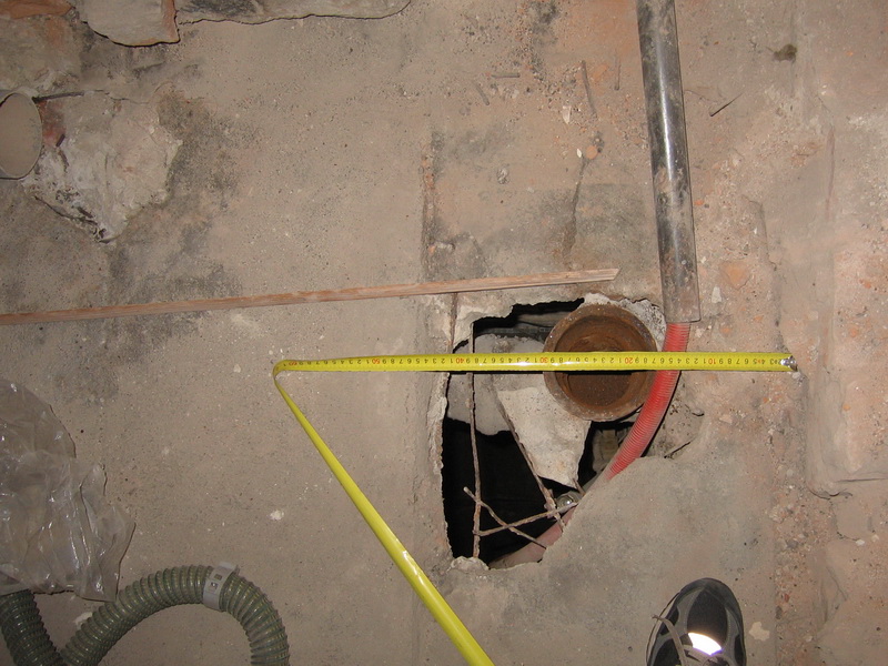

Дыру можно заделать гипсом или ЦПС, положив предварительно сетку, чтобы не проваливалось. Что снизу — подвал?
снизу 1-й этаж, коридор коммерческого помещения без ремонта... то есть лет дцать там ничего не делалось... доступ к ним есть. А какой сеткой?? Какой шаг у сетки ?

В этом случае лаги по уровню не выставляются, а выставляется обрешётка, что геморройнее. Но такой вариант применяется только в том случае когда нет возможности крепить лаги к основанию нормально (есть в Питере куча таких домов с плитой толщиной 3—4 см.) Если у вас можно крепиться к перекрытию, то не думайте об этом.
Если толщина лаг больше чем та высота на которую возвышаются балки и можно крепиться к перекрытию, то проблем нет. Если меньше — то придётся делать лаги или из толстого бруса (обычно на это дело идёт доска 40 или 50), или в два слоя.
Если это ж/б плиты, то можно попробовать насыпной пол по технологии Knauf, хотя я один раз так с ним обжёгся, что никакого желания снова пробовать не испытываю.
Да любую сетку с мелкой ячейкой и раствор делать погуще чтобы не протекала, арматура эту сетку удержит.

Плохо. Это много. Для простоты можно регулируемые лаги на высоких стойках (15 см.). Я выше неправильно написал, затупил. Лаги ставить между балками, тогда верх лаги будет на высоте 15 см. или ниже и можно спокойно класть фанеру. Но обойдётся такой вариант в копеечку. Зато наиболее просто.

Возможно я бы сделал лаги из бруса 80*60 (100*50) поперек стальным балкам, крепление ессно к стальным балкам с шагом, ну предположим 400-500 (в зависимости от того что будет лежать сверху).
На лаги фанеру протянуть 2 слоя по 12 в разбежку + чистовое, паркет например.
Между лаг уложить шумоизолятор, ну минвату плотную 100мм.
Насчет гидроизоляции и пароизоляции не знаю, надо смотреть что за дом, может инадо.
Возможны другие варианты: типа плавающей стяжки.
