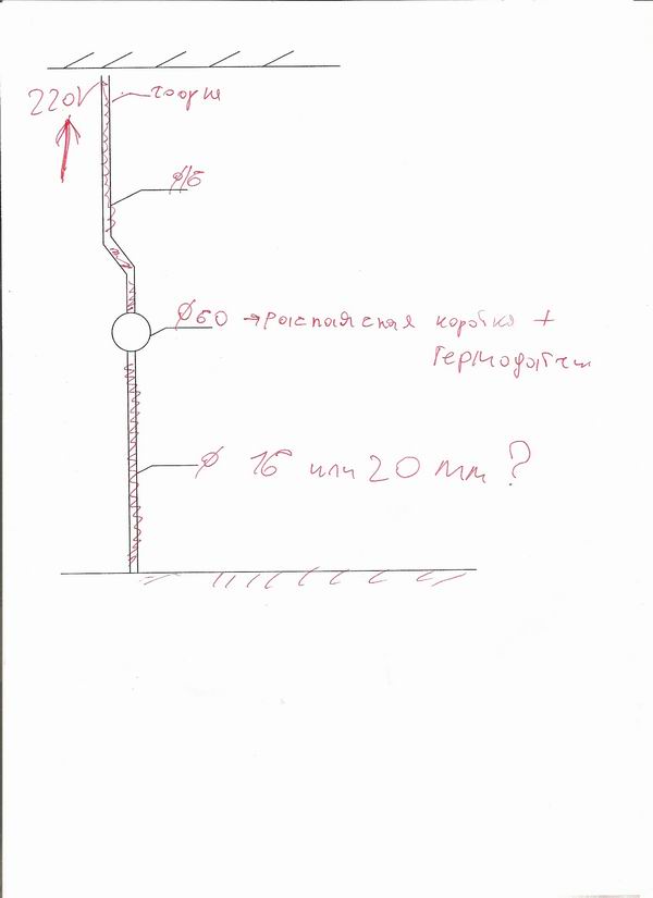

1.Можно ли МАТ DTIF-150 укладывать под НАЛИВНОЙ! ПОЛ? (толщина не более 1см) (читаю пост.форум)
2.16 Гофры достаточно для прокладки термоДатчика (схема) и всех проводов идущих от мата? или заменить на 20 мм ? -
3.Пока нашел один полезный совет-ТЕРМОДАТЧИК не в гофру ,а в меднуютрубку! -) Вообщем как всегда приветствую любые дельные советы! -

Можно, только вряд ли будет работать так, как вы ожидаете. Вернее, будет греть все, кроме самого пола. Посмотрите максимальную толщину "пирога", допустимую для этого мата. У меня Thermomat'ы, там максимум = 20мм.
KOSmaster написал :
Достаточно, главное чтобы он "свободно входил и выходил" (с)

Датчик в гофре, конец гофры обрезается под 45-60 градусов датчик почти к кончику гофры и обматывается виниловой изолентой в 1 слой. тогда датчик корректно работает.

Да, делал так, использовал трубку от кухонного смесителя (продают в комплектах) только извлечь датчик из такой трубки будет очень сложно. Разницы с пластиковой гофрой не заметил. Частота включения - выключения примерно одинаковая.
