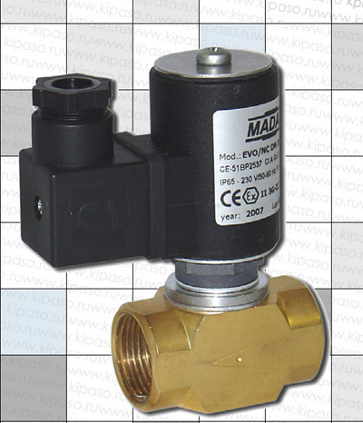

Ну вот мы все почти разобрались с небольшими проблемами.Теперь я хочу рассказать как сделать чтобы котел работал с регулировкой не по воде а по воздуху.Наверное все сталкивались что при изменении температуры воздуха на улице приходиться постоянно бегать к котлу и крутить гайку регулятора температуры воды,что неудобно и нехорошо по тех.причинам.Умными людьми давно посчитано что котел с регулировкой по воде примерно на 25-30% уступает по потреблению газа котлам у которых есть регулирование по воздуху.Но ониочень дорогие.У меня сделано следующее-в газовую трубу которая идет после всех устройств на горелку установлен электромагнитный регулирующий полнопроходной клапан который управляется датчиком температуры воздуха.Эффект огромный котел который я покупал 9 лет назад за 3000руб.сопоставим по эффекту с современными дорогущими котлами с электроникой.Переделка обошлась примерно в 3500р.Заранее хочу предупредить что людям нерукастым этого делать нельзя.Особенно касется отверстия для поджига фитиля.Если оно не будет закрыто то возникает повышенная внешняя темперратура в области установки реле,со всеми вытекающими последствиями.Также не знаю как отнесется обслуживающаяя газовая организация(думаю плохо)Всем удачи

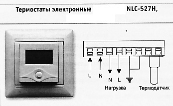

Клапана известных фирм сертифицированных по газу ASCO, SIRAI ,FANTINI,MADAS - применяются в автоматики защиты и управления технологическим оборудованием.Достаточно в Google набрать клапан электромагнитный на Украинских поисковиках выбор даже больше чем на Московских. Регуляторов с встроенным температурным датчиком навалом (Они используются в быту для регулировки "Теплых полов") Есть механические(с биметаллической пластиной),но у них большая зона действия лучше использовать недорогие электронные.Я использовал регулятор для пром.оборудования(холодильных прилавков) ELIWELL ID 961 c возможностью програмирования(1000р.)Клапан MADAS EVO 02008 (38 евро) Контрольный кабель четырех жильный(что было под рукой) для видеонаблюдения. Трубная подводка выполнена очень просто первая труба от заводской автоматики к крану заменена на более короткую (Сгон водопроводный ) после крана малый СГОН дальше клапан последняя труба заводская (Все добавленные сгоны из нержавейки) для уплотнения резьб изпользована сантехническая фторопластовая нить.С силовых контактов регулятора подается сигнал на клапан.Вот и все.Есть более дешевые и лучшие решения но мне уже лень этим заниматься.Да обратите особое внимания на отверстие для розжига оно у меня достачно плотно закрыто сьемной пластиной (Смотровое стекло обычно разрушается)это нужно для того чтобы наружу не выходило лишнее тепло и не нагревало сильно клапан(Клапан до 75градусов)у меня неболее 45.Есть еще один момент работа этой системы связана с постоянным электроснабжением дома.Если этот фактор существенен для вас но всетаки хочеться то должна быть применена другая схема на 12вольт с небольшим аккомулятором(3-5а/ч) и миниатюрной автомобильной подзарядкой.Да прежде чем все это реализовывать попробуйте на котле резко повернуть кран(Подать газ резко краном) И посмотрите снизу нет ли увас силиного выброса пламени.Если есть это тоже решается на раз.Ну все вроде.

Правильно ли я вас понял:
после крана горелки АОГВ устанавливаем клапан (фото 1),
подключаем клапан к термостату к нагрузке (фото 2).
Так?
Абсолютно правильно,только аккуратно с проводкой.Я использовал промежуточное реле на 220в,а с термостата управлял только "0"/ Что касательно регулировки скоростью циркуляционного насоса то использовался тотже термостат который в зависимости от температуры воздуха включал либо 1-скорость насоса,либо 2-скорость.Насос Грюнфос элементарно переделывается для работы через промежуточное реле.Также можно использовать три скорости насоса для этого нужен либо более сложный регулятор либо реле времени.
Да забыл сказать что штатный регулятор по воде нужновыставить примерно( 60градусов -очень хорошо не образуется накипь) не более 85 и он становится аварийным водяным клапаном.
Господа еще раз хочу предупредить людей несилино понимающих в процессе происходящего не заниматься этим.В котельной должен обязательно стоять отсечной аварийный клапан с датчиком утечки газа.Спроводкой тоже аккуратно.Но если хочется совсем безопасная схема -управление скоростью циркуляционного насоса.Как нибудь опишу более подробно.
Да этого можно не делать,просто по соединительному кабелю не подается фаза,а так как у меня от первого регулятора по скорости насоса стояло промежуточное реле на 220 я просто термостатом замыкал или размыкал "0" на катушке промежут.реле с которого идет управления клапаном,т.е на сегодняшний день у меня в работе две системы регулировки.

Проясните про
реле на 220в,а с термостата управлял только "0"/ Все это несущественно просто у меня стоит две системы регулирования-спаренные 1.Газовый клапан. 2.Регулировка скоростью цирк.насоса,и там используется промежуточное реле. Терморегулятор управляет катушкой реле посредством включения или выключения "0" на катушке реле.
