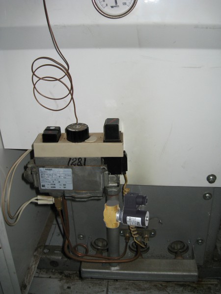

Эту задача как- раз и решалась установкой недорогого клапана.Более эффективного управления я не знаю.Прада была мысль вынуть термобаллон из котла и нагревать его управляя нагревом от термостата воздуха,но это уже целый НИИ

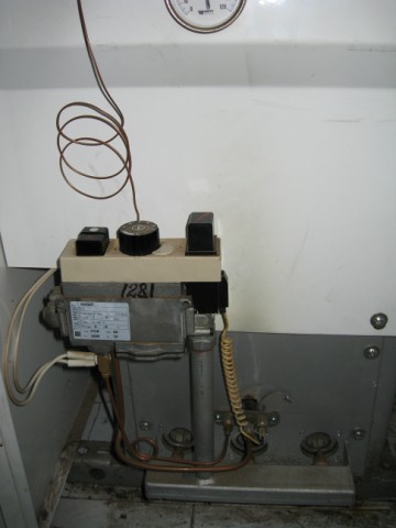

Ну ребята я так и знал что залезем в теоритические дебри.Изначально я решил поделиться реальнореализованной схемой.На кого она рассчитана-да натого у кого уже стоят морально и технические устаревшие котлы с регулировкой по воде.Я с сочуствием думаю о людях которым постоянно приходиться ходить в котельную и крутить регулятор температуры особенно если нет термокранов(а те укого давно стоят АГВ,АОГВ врядли будут их устанавливать)кстати по термокранам тоже очень много вопросов начиная от стоимости и заканчивая их инерционностью.Так вот продолжу у той категории людей про которых я говорю стоит либо однотрубная система отоплени,либо система без прямого протока от циркуляционного насоса через батарею(старые системы)а там эффективность термокранов еще ниже да и полнопроходных моделей почти нет,соответственно беготня в котельную и перерасход газа обеспечен.Либо жизнь то в холоде то в жаре.За 3500р было быстро и просто (за один день,а мы тут уже неделю обсуждаем).А про переходный процесс вы сами поттвердили ЧЕМ ОН МЕНЬШЕ ТЕМ ЛУЧШЕ инерционность регулировки по воде гораздо выше.Кстати обратите внимание что те для гого писалось их-нет(им не до этого) а обсуждают в основном теоретики которые делать реально никогда не будут.Извините-никого не хотел обидеть.Тему считаю исчерпаной . Всем успехов.

Заранее хочу предупредить что людям нерукастым этого делать нельзя.Особенно касется отверстия для поджига фитиля.Если оно не будет закрыто то возникает повышенная внешняя темперратура в области установки реле,со всеми вытекающими последствиями.Также не знаю как отнесется обслуживающаяя газовая организация(думаю плохо)
Я бы вообще не советовал лезть в котел, шутки с газом плохи. Если у рукастых что-то пойдет не так, будет плохо не только рукастым.

Три зимы отработала система. Как часы. Эл.клапан нулевого давления. А терморегулятор с точностью 0,1 градуса. Заводскую регулировку по воде потом совсем убрал. Автоматическое выключение газа обязательно должно быть исправным.
