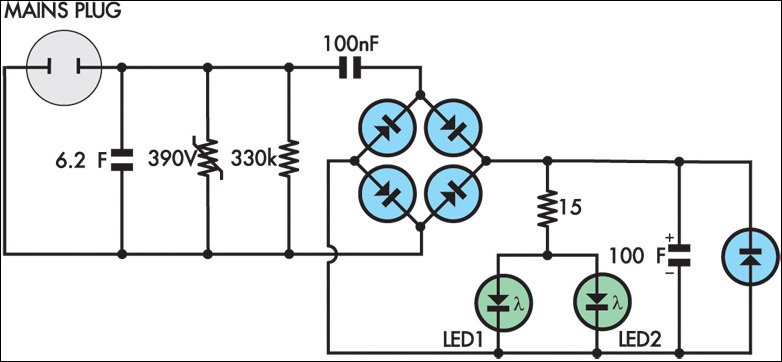

Интересно кто-то использовал? Правда ли или очередная "ультрозвуковая стиралка"
Ну в простейшем виде там внутри кондер, или несколько кондеров которые подключаются какой-нибудь микросхемой.
Думаю что глобальная идея этого приборчика - это компенсация реактивной мощности.
Но, т.к. в квартирах установлены счетчики активной мощности - эта компенсация ничего не даст.
Хотя нет, возможно уменьшится переток реактивной мощности, уменьшится ток, уменьшатся потери на нагрев проводки... Только думаю реальная экономия составит меньше 1 копейки в месяц
Alex___dr Это какая-то фигня, что-то я смысла не догоняю.
Ну слева кондер и какой-то нелинейный элемент - ну это типо то что по словам из рекламы экономит деньги и защищает от помех.
А вот все что справа... это ведь только для того чтобы 2 зеленых светодиодика зажечь? Больше смысла я в этой часте не вижу. Ну а светодиоды можно было и проще зажечь , зачем так схему усложнять?

от входа - конденсатор на 6.2 (мк?)Ф, неполярный (пленочный), параллельно варистор на 390В, разрядный резистор. Кондер 0.1 мкФ задает ток для питания светодиодов, 100 (мк?)Ф сглаживает пульсации, стабилитрон для защиты электролита. Всё МБГЧ на 6 мкФ с иллюминацией

Это устройство компенсации реактивной мощности, то что по англоязычной ссылке дополнительно и ограничитель импульсных перенапряжений, в некоторой степени выполняет фунции фильтра. На рисунке перед буквами F в номинале емкости конденсаторов забыли поставить буковку µ. При новых электронных счетчиках которые и реактивную мощность считают вещь полезная. Вот только светодиоды, которых аж 2, совсем не экономят, вместо них лучше всего поставить резистор 1 мОм и неонку от индикаторной отвертки.
18 кВт для быта не нужно, поэтому емкость чуть великовата, хотя к мощности привязываться не стоит, нужно исходить из применяемых электроприборов. Лучше просто поставить конденсатор соответствующего номинала паралельно обмотке холодильника после пускателя, а так же в другие устройства с индуктивной составляющей после включателя.

На рисунке перед буквами F в номинале емкости конденсатора забыли поставить буковку µ.
Может не стоит "совершенствовать" схему без ведома авторов? А уж что сия схема экономит и кто за это платит... могут обсуждать на сайтах подобных "позитрону". ИМХО
