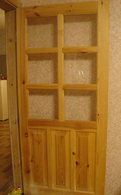

Знаю, что подобных тем тут было множество, но нет времени все перелопачивать. Имеется 6 сосновых дверей, хотим их покрасить. Каков порядок работ и какие нужны инструменты? Помогите, плз!
А они ничем не покрыты? Почему-то по фотографии кажется, что нанесён слой лака.
Вообще примерная схема такая: шпаклюете неровности, тщательно их зашкуриваете (следы шпаклёвки могут выделяться потом по фактуре даже на окрашенной поверхности), потом грунт (я сама крашу сразу краской, но знаю, что это неправильно ), шлифовка, пара слоёв краски с промежуточной шлифовкой мелкой шкуркой. Если хотите глянец, то учтите, что на нём все дефекты заметнее - нужно тщательнее готовить поверхность.
Нет, они ничем не покрыты, только чуть подшпаклеваны. Может, глупый вопрос, но зачем шкурить ПОСЛЕ покраски? Глянец наоборот не хочу , хочу аккуратные матовые светлые двери. Да, еще такой вопрос как врезать ручки?

Не после, а между слоями. Последний слой не шкурится, естественно. Основная цель промежуточной шлифовки - максимальное выравнивание поверхности. "Побочный" эффект - улучшение адгезии между слоями. В простейшем случае (если по каким-то причинам межслойная шлифовка не предполагается) нужно сошлифовать лишь ворс, поднимающийся после первого покрытия чем угодно: хоть грунтовкой, хоть краской. По опыту вторая шлифовка всё-таки очень желательна: если попробуете одну сторону двери, скажем, сделать с промежуточными шлифовками, а другую - без, то на ощупь почувствуете разницу. На глаз тоже, но, может, не такую явную - зависит от применяемого материала, метода окраски и т. д.
Зачем? Важно обеспылить поверхность (например, пылесосом), а потом я всегда протираю чуть влажной тряпкой, не более. Лишний раз увлажнять древесину совсем ни к чему.

Я бы отверстия делала до шпаклевания, поскольку при этой работе могут появиться случайные царапины или сколы, которые тоже придётся заделывать.

Всю, но без фанатизма. Я обычно проверяю качество отшлифованной поверхности на ощупь, добиваясь приятной гладкости.

И двери я бы непременно покрывала тремя слоями, не меньше. Красьте валиком!

Эмаль подойдёт. Конкретно про эту краску ничего не знаю.
Покрасите - увидите По опыту: понятие "глянцевая", "матовая" и производные от них сильно разнятся не только у разных производителей, но и у разных марок красок одного и того же производителя, а также здорово зависят от материала, на который наносится краска. Сильный глянец - вообще редкость, как мне кажется. Так что скорее всего Вы получите слегка отражающую свет поверхность, не более.

Только что отвечала на этот вопрос в соседней теме, но повторю и здесь: велюровый, коротковорсовый. Я больше всего люблю 5-сантиметровые, самые маленькие. Такой валик легко справляется со штапиками, но кисточки тоже надо иметь на всякий случай.

матовая не очень практично - быстрее пачкается. Лучше полуматовая универс. эмаль ( мебельная ) - например алкидная Pesto ( Тиккурила ), на водной основе - MASTER LUX AQUA 40 ( Садолин )

для первого слоя разбавить краску уайт-спиритом процентов на 20 - будет достаточно.
