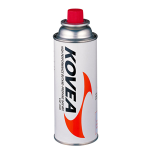

На 220 мл. баллон я использую две горелки от корейской Kovea:
надевается прямо на баллон и дает достаточно мощное вихревое пламя
оснащена шлангом и переходником для баллона и имеет размеры авторучки. Выдает игольчатый факел.

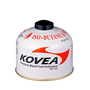

Про то, реальная температура на самом деле меньше понял. Остался такой вопрос. Про баллоны. У всех ли маленьких баллонов присоединительные размеры одинаковые? есть вытянутые такие, как дезодорант напоминают. А есть такие короткие, как для всяких примусов походных.
Вот вычитал что вытянутый называется цанговым, а маленькие резьбовые. как я понимаю дешевле цанговые. По крайней мере их часто вижу. Т.е. я чего хочу, чтобы горелка была под дешевые балоны
Вот такими и пользуюсь, только других производителей, ибо родных в Рязани не встречал. Соединение я скорее назвал бы байонетным, а не цанговым.
