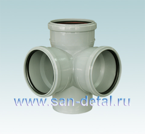

Можно !
Крестовина двухплоскостная 110/110/110 ш мм 90° (87.8 градусов)
Используется для слива из двух плоскостей помещения.
Применяется для стока вод внутри зданий, также для отвода агрессивных вод.

если будете делать крестовину проследите что бы ваш 2й унитаз был первым прибором от стояка

вообще в идеале нужно поставить после крестовины косой тройник с переходом на 50 и сделать унитазную трасу тупиковой а для остольных потребителей свою отдельную
