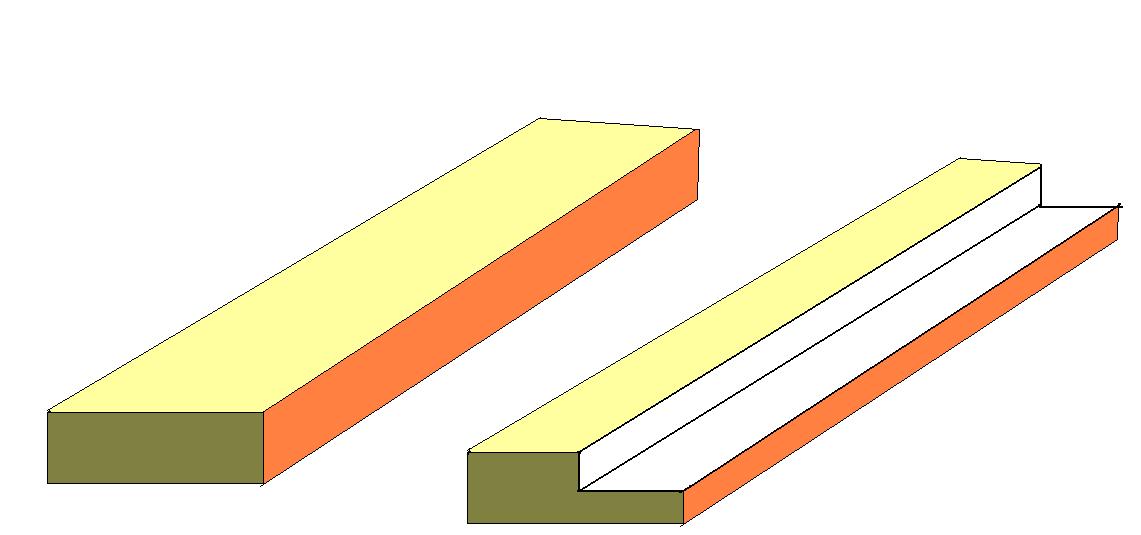

Вы уж определитесь, для чего вам рубанок и что за работы по столярке хотите делать. У каждого свое применение рубанка. Кто-то на каждой заготовке четверть выбирает, а кто-то ни разу и не делал, потому как без надобности. Я лично выбирал четверть на циркулярке. Частенько бывало нужно. Уж не помню сейчас, для чего. Ящички с утопленными дверками (вот под них четверть и выбирается), оконные рамы. Даже задняя часть любой корпусной мебели имеет четверть для тонкой задней стенки из фанеры или оргалита. Но там удобнее обычной фрезой делать.
Выборка четверти смотри результат на картинке, если строгать не всю поверхность доски, а её часть и постепенно погружая рубанок с каждым проходом, для этого на рубанке предусмотрена одна боковая сторона, ровная и нож выставлен юстирован под этот бок вровень, но глубина строгания ограничивается конструкцией большинства рубанков, тоесть уже через 15-25 мм погружения упирается в древесину крышка от ремня, вот эту дозволенную глубину и указывают как максимальная глубина выборки четверти -к примеру до 20мм.

не заморачивайтесь четвертью.
лучше посчитайте сколько раз придется проити чтобы ее выбрать и вопрос отпадет сам собой.
если нет фрезера, прекрасно делается циркуляркой .
а рубанком это почти мазохизм.

У рубанка для ремонтных работ ножи лучше иметь из быстрореза, затачиваемые. Твердосплавные ножи бояться ударов, их реально расколоть даже о твёрдый сучок, не говоря уже о каком-нибудь гвозде или камешке; такие ножи более актуальны для столярной обработки.
Функция выборки четверти - фигня: реально надо очень помучиться, чтобы получить её ровной. Проще сразу погонаж с четвертью купить.
Из личного опыта: попытки выбирать четверть рубанком в дубовом брусе приводили к тому, что ножи очень быстро тупились. Причем, естественно, но обидно, тупился не нож целиком, а его краешек, задействованный в выборке. Рубанок "Ребир", ножи родные, т. е. стальные, а не твердосплавные. Поэтому перешел на циркулярку с твердосплавным диском. Но она удобна только для бруса. Если же выбирать четверть предстоит в широкой доске или ЛДСП, то, имхо, лучше фрезера ничего нет. Циркуляркой легко можно получить рез, перпендикулярный пласти, а вот параллельный пласти -- сложно. Опять же, пальчиковые фрезы сейчас "в среднем" дешевле пильных дисков.
