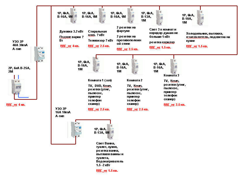

Покритикуйте схему
Щиток купил ИЕК на 24 модуля, да щиток ни фонтан конечно, рука не подымается на дорогой так как полное убеждение что цены не соответствующие.
Возник вот какой вопрос, а ведь нужен ещё и щиток слаботочки, то есть телевизионный, может на форуме это уже обсуждалось, но что-то найти не могу пока. Может, кто подскажет, что и как должно быть в этом щитке и где его лучше повесить (подальше от электро щитка или всё равно), а так же есть ли специальные щитки для данных нужд?

Сократите количество автоматов до 3-4, а то будет вырубать все!
Всё будет вырубать только в двух случаях: суммарное потребление в квартире в сочетании с продолжительностью включения превышает порог срабатывания АВ или неисправность вводного АВ.
От количества АВ после вводного АВ это абсолютно не зависит (как только сумма номиналов нижестоящих заметно превысит номинал вводнгого). Например, при суммарном потреблении квартиры 20А количество АВ в ней легко может составлять сотни и даже тысячи штук на квадратный метр. Вводной АВ из-за этого срабатывать не будет.
Kamikaze написал :
Большое количество групповых АВ не ограничивает одновременное пользование мощными приборами на разных группах, что актуально при небольшом номинале вводного автомата. 3-4 мощных прибора которыми захочется пользоваться одновременно 1, 2 людям как раз может превысит существенно номинал вводного автомата, что вызовет его срабатывание через некоторое время!
Посититель написал :
Вводной автомат для этого и предназначен - ограничивать мощность на квартиру, а у групповых автоматов совсем другая задача - защита групповых линий.

Совершенно верно, чтоб обеспечить высокий параметр бесперебойности питания квартиры, то есть чтоб при аварии или пергрузке, что более вероятно, одной или нескольких групповых линий не выбил вводной автомат и те линии которые не аварийные или не перегруженые остались работать!
А при таком количестве автоматов и наличии 3, 4 мощных электроприборов высока вероятность вибивания вводного автомата при совершенно исправных и не перегруженных групповых линиях!
filvik написал :
А следом и одно УЗО выкинуть.
Я бы его поменял на 10 мА и поставил после группового автомата санузла.

Насчёт количества автоматов у меня сейчас стоят 4 автомата один вводный на С25А один на свет С16А и на розетки С25А. Почитав форум, решил то же для удобства поставить побольше автоматов, я так понимаю такое количество автоматов только для удобства нужно, чтобы электричество если, что не во всей квартире исчезало.
Правда ли так критично количество автоматов?
По автомату класса B или С разъясните пожалуйста, а то я прочитал что лучше на стиральную машинку, варочную панель ставить автоматы С класса?
По поводу УЗО на сан узел ставлю 30 мА по причине того что не нашёл УЗО с характеристикой тока выше 16А типа А, а на форуме говорится что надо брать УЗО обязательно с запасам либо по отношению к вводному автомату 25А либо к к сумме токов групповых автоматов, разъясните этот момент пожалуйста?
При КЗ на любой линии практически наверняка выбьет и вводной. Множество групповых автоматов нужно для логического разделения линий и удобства обслуживания: при работах на кухонной ветке можно отключить только ее, а не три комнаты. Благо, АВ недороги по сравнению с УЗО. Строго технически после вводного 25А можно поставить два АВ по 16А и разделить между ними все линии в квартире. Но удобство будет заметно меньше. Но при таком "большом" количестве групповых АВ (двух) "параметр бесперебойности питания квартиры" будет "очень низким" - при включении на один и второй АВ 16А нагрузки по 4кВт - выбьет вводной С25. Единственный способ добиться высокого "параметра бесперебойности питания квартиры" - это поставить после вводного АВ 25А два АВ по 10А. Но пользоваться мощными электроприборами станет очччень неуютно: "перегрузить" вводной АВ - это надо еще постараться, включив одновременно множество нагрузок. А "перегрузить" АВ на 10А - как два пальца: чайник + духовка на кухне - и "привет", беги включай АВ. Такая вот, блин, "бесперебойность". Зато вводной не выбило и на балконе свет горит (по второй ветке). Лепота.
dfysdbak написал :
Абсолютно нет! Решайте сами - Вы делаете проводку для себя и своего удобства, или для вводного АВ, "шоп его не выбивало".
dfysdbak написал :
Разница между В и С описана в Хэлпе. Варочная, духовка, водогрей и т.п. - чисто активные нагрузки, не имеют пусковых бросков тока и их можно спокойно ставить под тип "В". В СМ тоже основной потребитель ТЭН (чисто активная нагрузка), а двигатель у современных СМ имеет плавный пуск и их тоже можно спокойно ставить под тип "В". Применение типа "С" вместо "В" имеет смысл при низком ожидаемом ТКЗ в сети (см. Хэлп), темы "Автоматический выключатель не срабатывает от КЗ" и "Непонятная ситуация с автоматом" в "Путеводителе". В остальных случаях такой уж принципиальной разницы между В и С нет (см. также "На розетки (освещение) В16(10) или С16(10)")
Ну да, УЗО д.б. защищено от перегрузки. Т.е. УЗО на 16А должно защищаться автоматом не выше 16А. В принципе, такой "комбинации" достаточно для питания СМ и розетки в ванной. А в большинстве случаев - и водогрея. Т.к. ТЭНы СМ и водогрея работают далеко не постоянно. Но в принципе, при одновременной работе СМ "на вываривание" и купании возможно и срабатывание АВ. В то же время:
СП31-110 написал :
А.4.15 Для сантехкабин, ванных и душевых рекомендуется устанавливать УЗО с номинальным дифференциальным отключающим током до 10 мА, если на них выделена отдельная линия, в остальных случаях, например при использовании одной линии для сантехкабины, кухни и коридора, следует использовать УЗО с номинальным дифференциальным током до 30 мА.

А вы уверены что автомата 16А хватить для духовки 3.2 кВТ. Есть кажется формула чтобы расчитать это, не могу вспомнить. Да и для розеток маловато будет 16А, только пылесос 2000вт, а еще если утюг туда включить думаю автомат работает.
В санузле будет более безопасней и УЗО 10 мА 16А будет более правильно подключено если Вы автомат В13 санузла поставите после УЗО 40А 30 мА, а после автомата В13 санузла поставите УЗО 10 мА 16А. У Вас в санузле получится двухуровневая дифзащита и УЗО 16А 10 мА будет защищено автоматом В13, а не В25 как сейчас.
"А вы уверены что автомата 16А хватить для духовки 3.2 кВТ. Есть кажется формула чтобы расчитать это, не могу вспомнить"
Автомат подбирал по формуле мощность / напряжение то есть 3200/220 = 14.5 А так как я так понимаю, что 220 В это действующее значение а не амплитудное, а 3200 Вт мощность максимальная как указано на приборе, если все всех поняли верно то 16 А более чем достаточно. Но на всякий случай надо спросить профи так ли это, может кто поможет с этим разобраться ?
"Да и для розеток маловато будет 16А, только пылесос 2000вт, а еще если утюг туда включить думаю автомат работает."
Ну в принципе да надо подумать над тем что 16А автомат маловато для розеток, хотя это гдето 3600 Вт, к томуже автомат большего номинала ставить не желательно всётаки разетки стандартные 16 амперные. С другой стороны у меня изначально на розетках стоял автомат 25А. Может кто поможет в этом вопросе разобраться
"В санузле будет более безопасней и УЗО 10 мА 16А будет более правильно подключено если Вы автомат В13 санузла поставите после УЗО 40А 30 мА, а после автомата В13 санузла поставите УЗО 10 мА 16А. У Вас в санузле получится двухуровневая дифзащита и УЗО 16А 10 мА будет защищено автоматом В13, а не В25 как сейчас."
Вы наверно невнимательно прочитали или забыли, автомат В13 санузла нужно поставить перед УЗО 16А 10 мА санузла! Сейчас УЗО 16А 10 мА санузла как и раньше защищено вводным автоматом В25, номинал которого больше рабочего тока УЗО 16А 10 мА санузла!

При КЗ где тоньше там и рветься, зачем насиловать УЗО 16А 10 мА, обеспечивающего безопасность в опасном помещении, вводным автоматом В25 если можно зщитить автоматом В13, ни чего покупать не нужно просто поменять местами!
То есть если я правильно понял, надо узо поставить так чтобы с начало подключался автомат 13А а потом УЗО на 10 мА. Не могу до конца осознать в чём отличие ставить так или на оборот, так как в какой то теме говорилось что надо выбирать узо либо по входному автомат либо по следующим а про место его монтажа не говорилось. Я как понимаю это без разницы так как от разветвления на всей линии провода на которой стоит автомат 13А ток не может быть больше 13А, (точнее находится в пределах 13А ) или я не правильно понимаю?
Ещё есть соображение, если узо поставить перед автоматом так как на последней моей схеме тогда если ни дай бог на фазном проводе происходит утечка по какой то причине то получается, что ток по фазе пройдёт по Узо сначало и ток не успеет до автомата дойти как вырубится, или не так?

dfysdbak написал :
7.1.76. Не допускается использовать УЗО в групповых линиях, не имеющих защиты от сверхтока, без дополнительного аппарата, обеспечивающего эту защиту.
При использовании УЗО, не имеющих защиты от сверхтока, необходима их расчетная проверка в режимах сверхтока с учетом защитных характеристик вышестоящего аппарата, обеспечивающего защиту от сверхтока.
Проводка от сверхтока защищается вышестояшим автоматом, а чем УЗО хуже, особено если учесть что оно предназначено для защиты человека, а так же в нем стоит дефференцияльный трансформатор в котором может быть пробой полюсов УЗО, как и в любом электроприборе.
7.1.79. Допускается присоединение к одному УЗО нескольких групповых линий через отдельные автоматические выключатели (предохранители)
1.1.17. ... Слово "допускается" означает, что данное решение применяется в виде исключения как вынужденное (вследствие стесненных условий, ограниченных ресурсов необходимого оборудования, материалов и т. п.). ...
Видете, автоматы после УЗО всего лиш допускается подсоединять, например если групп много и если на каждую группу ставить УЗО то в щит не влезут или нет денег чтоб поставить УЗО после каждого группового автомата, но ни как не для защиты УЗО!
dfysdbak написал :
Если в УЗО 16А 10 мА, на предпоследней схеме, произойдет пробой с одного полюса на другой полюс то ток на входных клеммах УЗО 16А 10 мА будет ограничиватся только вводным автоматом В25, а УЗО то расчитано на 16А.
dfysdbak написал :
Вот я подкорректировал схему
Посмотрите на схему, все чудненько, УЗО 40А 30 мА защищено автоматом В25, а УЗО 16А 10 мА защищено автоматом В13, что не противоречит производителям УЗО!

Игнорирование многих мелочей связанных с обеспечением безопасности может привести к одному большому пожару!
Как не крутите, пункт ПУЭ 7.1.79. рассматривает защиту УЗО от сверхтоков автоматом после УЗО как худший из допустимых вариантов!
Если так рассуждать то и стационарный кабель света 1,5 мм2 который держит долговременно 18А можно не защищать автоматом В16, так как по Вашим словам получается что В25 справляется не хуже чем автоматы с меньшими номиналами!
Вы опять всё перекручиваете и ставите с ног на голову! Я конкретно указал с чем, и при каких условиях АВ В25 справится не хуже В13. А то, что Вы приплели сюда 1,5мм2 под В25 - это Ваша личная ... как Вы там постоянно твердите... "дилетанты в электрике", "некомпетентно" и т.д.
Ерунда то, что при КЗ В25 справится не хуже В13, как минимум по пропущенной величине пожароопасной энергии КЗ В13 справляется лучше чем В25!
Опять пустая болтовня с "красивыми словами". Однако
Kamikaze написал :
я в очередной раз спрошу - насколько велика разница между интегралами Джоуля для АВ В25 и В13? А в сети, где ТКЗ ограничен главным образом сопротивлением петли фаза-ноль?
Полоса изоленты на бампере автомобиля смягчает лобовой удар!!! (примерно так же, как АВ В13 лучше В25 "по пропущенной величине пожароопасной энергии", а может даже существенней)."
Разница огромная!
Ничего подобного. Быстродействие ЭмР абсолютно одинаково. И не надо выдумывать про "Реально в болшинстве домов старого жилищного фонда ЭМР D63 вообще не сработает". Я задал конкретное условие.
Виктор Шатров, референт Ростехнадзора
Людмила Казанцева, УИЦ НИИ Проектэлектромонтаж АНО
Хорошо, теперь и Вы это знаете.
Вы что, действительно ставите на каждую из десятка-двух линий свое УЗО? Или Вам хочется тупо поспорить?
Вы опять развели истерику по плевому вопросу. Да, да, помню "возможностью даже немного повысить безопасность нельзя пренебрегать". Вы уже оклеили изолентой бампер своего авто? Что же Вы сами пренебрегаете "возможностью даже немного повысить безопасность"?? А тут разводите аналогичные по своей ценности "дискуссии"?
Пробивает ток или напряжение. У УЗО ток Im=630A, а напряжение пробоя между полюсами
может все-таки Вы подскажете? (ни разу не видел УЗО с пробоем между полюсами, фантастика какая-то, примерчик можно привести).

Kamikaze написал :
Без разницы какие слова, смысл обеспечения безопасности как можно меньше пропустить пожароопасной энергии КЗ в защищаемую линию в том числе и через УЗО!
Kamikaze написал :
Ваши конкретные теоритические условия в реальных домах старого жилищного фонда отсутствуют! Это видно не вооружонным глазом по этажным щитам, даже без замеров!
Kamikaze написал :
Я и раньше это сам понимал и Вам об этом говорил, а Вы тогда как и сейчас твердите что разницы между автоматами В25 и В13 нет! Разница есть даже в В13 в зависимости от реального состояния сети!
Kamikaze написал :
Если до 5-10 линий то в осноавном да, иногда ставлю дифавтоматы если место поджимает. Если линий больше то после УЗО пускаю несколько линий с своими автоматами, если при этом рабочий ток УЗО меньше номинала вышестоящего автомата то ставлю общий групповой автомат перед УЗО, номинал которого не превышает рабочий ток УЗО! Чтоб не заморачиваться с рабочими токами УЗО я 30 мА беру только на 63А, а 10 мА только на 25А!
Kamikaze написал :
Похоже что у Вас такое желание коль Вы постоянно цепляетесь к тому что чуть безопасней!
Kamikaze написал :
Я не развел, я просто предложил как лучше, а вот Вы действительно развели стереку по тому что я предложил лучше!
filvik написал :
Когда случится пожар будет реальность, от которой легче не будет.
filvik написал :
Не помню то ли на этом толь на другом форуме была темка про КЗ внутри УЗО.

Задам вопрос по квартире.
Сколько дифов оптимлаьно ставить на трешку?
в сунузле у меня бойлер, стиралка, розетка для фена, зеркала с подсветкой..., освещение 200в.
поэтому на саузел планирую 4-ре линии с дифузо.
На комнаты по дифу на розетку и свет или просто по дифу на комнату. Получается кол-во дифавтоматов 8-10штук, в зависимости как делить кухню, корридор и тамбур. Это не много?
Зы, растет реденок который наверняка раньше или позже будет что-то в резетки тыкать, потому и дифов думаю столько ставить.
Int64 написал :
А он Вам нужен? Может, тогда стоит его сделать?
Не-а ...
Int64 написал :
Полгода назад (меньше) был сдан многоквартирный дом. Там счетчик стоит вполне даже на квартирном щите.
Это, быстрее всего, связано с близким географическим расположением Питера и Великобритании, где процветает консерватизм - в Москве такого не наблюдается.
Так уже проще что-то обсуждать.
Одно УЗО 63А 30мА на все розетки, одно такое же на освещение, одно 16А 10мА на СМ и одно такое же на ВН, розетки с/у и освещение с/у. Остаётся только грамотно расставить групповые автоматы после УЗО.
10ма на стиралку подходящего нет, да ине только на стиралку. 30ма в магазинах, даже под заказ.
на розетки одного мало, в хозяйстве есть утюг которых благополучно выбивает узо при попытке залить воду мимо приёмного устройства От дубляжа по розеткам на комнаты не проиграю в целом нигде кроме стоимости?
Да. как только вода заходит между подошвой и корпусом, срабатывает узо. Сейчас хоть в утюге отверстие пошире, а в старом вообще узкое было. Я когда набираю воду, отключаю утюг, а потом, после налива, включаю. Остальные так не делают.
