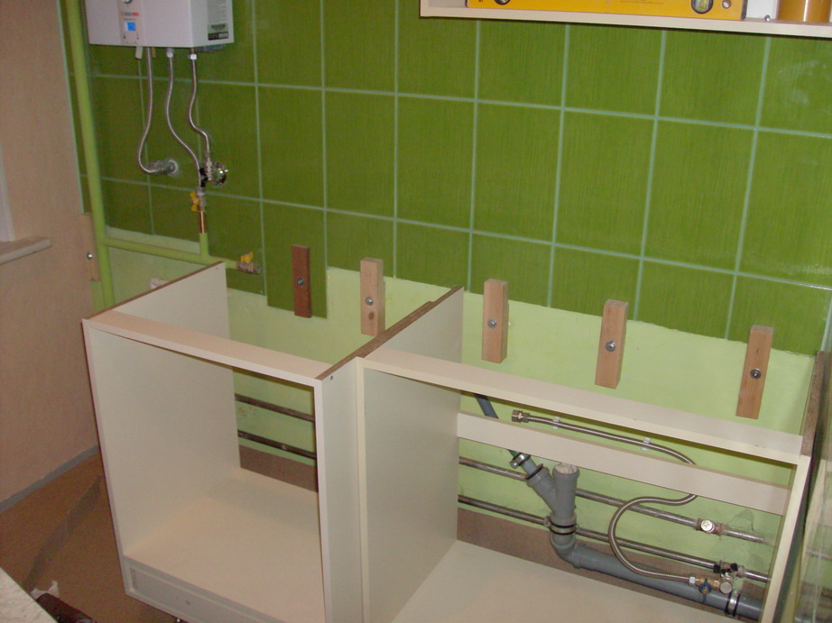

Можно ли крепить регулируемые навесы на костыли, а не на планку? Просто шкаф целиком висит на плитке и отклонять его от стены не хотелось бы. Единственную проблему вижу пока в точности размещения отверстий по горизонтали. Точнее я уже так сделал все получилось, но терзают сомнения.

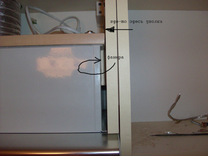

Насколько надежна установка вытяжки встраиваемой, которая крепится за верх к полке, а полка к шкафу на конфирматах? Не найдя ответа на этот вопрос я установил полку на торцы прикрученной к стенкам фанеры и добро это скрепил уголками. Как на фото.

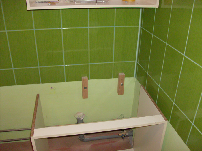

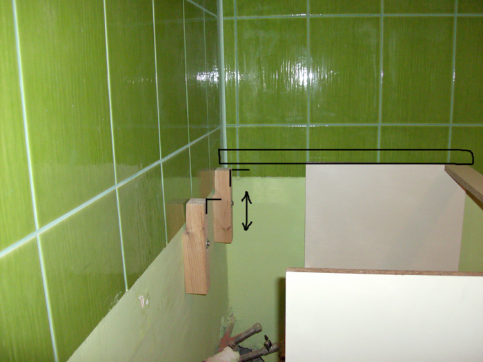

Глубина нижних шкафчиков 45 см, глубина столешницы (не стандартная по объективным причинам) 70 см. Столешницу, понимаю, надо крепить к стене для пущей жесткости. Если прекрепить уголками к регулируемым по высоте брускам как на фото, этого достаточно?
Можно, ибо так предлагают делать проДавцы наидешёвейших кух. гарнитуров...
Можно, если жаба душит и не даёт денег на рейку навеску.
Можно на костыли, если идеально ровные стены и не нужно будет передвигать-регулировать шкафы движением по горизонтали.
Можно, если Вам нужен весь этот геморрой! (велосипед уже давно изобрели!)
Тем более, что крепление на рейку навеску более надёжно ибо предполагает возможность крепежа в стену множества шурупчиков, вместо всего то двух костыликов )
Выбор всегда за Вами!
kissik... написал :
Вообще то шкаф висит... вернее должен висеть по уровню... а не по стене... висит - на стене, но ровнять надо не по стене, а по уровню (по горизонтали и по вертикали). Именно для возможности регулировки в современных конструкторских кухонных разработках и применяют регулируемые навесы... а скажем не допотопные ушки.
kissik написал :
Насколько надежна установка вытяжки встраиваемой...
Вполне надёжно и без уголков, что проверено многократной практикой. Смотрите внимательно инструкцию по монтажу! Там нет ни каких уголков. Это же буржуи все изобрели! У них всё просчитано, проверено и экономически обосновано. Если бы нужны были уголки, их бы непременно положили бы в комплект!
С уголками не эстетично, имхо..
В 3- м пункте, бруски лучше расположить горизонтально, площадь опоры столешни будет больше и распределение нагрузки - равномернее.
Конечно предварительно надо отрегулировать стол по уровню... и бруски закрепить также по этому уровню.
Регулировка по отклонению от стены возможна, костыли 8х100 - за них не особо переживаю. Вы успокоили мою душу!
Сан-Техник написал :
Бруски регулируемые, а если бы я не забывал делать фото или чертеж, то знал бы где проложена проводка за нижним рядом плитки и так не извращался бы

kissik написал :
Если у вас предполагается сплошная столешница, и при этом количество нижних тумб больше двух, исключая мойку, то крепление к стене мало, что даст в смысле прочности. И так все будет прочно держаться. надеюсь, к нижним тумбам вы планируете столешницу крепить?
fler-ter написал :
Нижних шкафов будет 2 - мойка и под встройку, затем стиралка. Столешница сплошная. Над стиралкой крепить не за что кроме как за за стену сзади (и то в одном месте, т. к. трубы газ, вода), сбоку и опора на подоконник. Всего брусков 6 на 2 м 10 см. Конечно, к тумбам крепить буду. Так, нормально будет?
Не проще ли столешницу крепить за уголки прямо к стене? Вам нужно максимум две-три точки крепления. Столешница и так будет лежать на двух третях ширины, а на стиралке так почти на всю ширину. Поэтому, даже в таком виде она никуда не денется. Рычага не хватит ее перевернуть. Тем более, что она будет вплотную к стене. Ну если есть опасения, то по краям на пару уголочных крепежа притянуть к стене и все.
fler-ter написал :
Так ведь провод под плиткой на уровне столешницы по всему периметру кухни, точного расположения не запомнил, а покупать детектор скрытой проводки- проще буски попилить. Столешню вырезал, лежит как литая даже не закрепленная, что радует.
kissik написал :
Так о чем и речь. Крепление к стене, это вроде страховки. Вполне достаточно будет крепления к тумбам. Сдвиг горизонтальный предотвратится, а угловых нагрузок способных сковырнуть столешницу, в бытовых условиях я даже и не представлю. В общем бруски лишние.

AlVadSk написал :
У секции под мойку на фото переднее ребро жесткости неправильно стоит, должно быть вертикально! Чтоб не пилить его при монтаже мойки.
Вообще-то если столешница 70см, то почему не смогли сделать глубину секций 50-55см? Непонятно.
Так задумано создателями мебели, но могу поврнуть вертикально. А столешницу брал отдельно. А производитель мебели, с...а, экономный.
