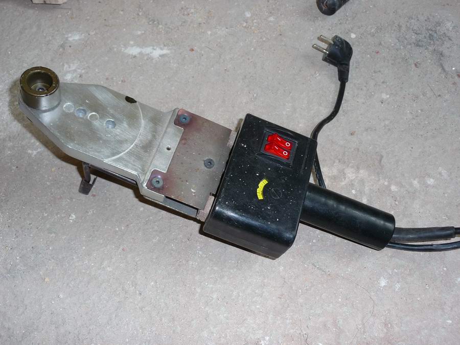

надоело брать в прокат сварочный аппарат для полипропиллена,хочу купить свой,вопрос:какой?для дома не комерция,ну там по участку развести то се.
Я брал турецкий с недорогих около 80$, в железном чемодане, там еще насадки на 3 трубы, ножницы и подставка, очень доволен. Жало литое, корпус и ручка бакелитовые. Очень важно, что удобно этим острием по месту подлазить. Кстати как раз паял им только что, потому фотки кину пока не собрал...
80*30=2400дороговато нет?
Регистрация: 17.02.2008 Москва Сообщений: 2879
Аппарат должен быть с тефлоновыми насадками, как минимум, и электронной регулировкой температуры.
Всё это отсутствует в представленном на фото изделии.

Это не тефлоновые насадки, но с тефлоновым покрытием, а электронная регулировка температуры не нужна, по крайней мере я и той что есть не разу не пользовался.
Evgen10
Предлагаю не цепляться к словам.
А вот по поводу электронной регулировки не совсем понял. Что значит не пользовался?
Она или есть в аппарате, или там предусмотренно что попроще. Например, капилярный датчик или, что ещё хуже, биметаллический. Соответственно апарат с электронной регулировкой температуры более стабильно держит необходимые на насадках 260 гр.С. чем все остальные.
Качество сварки выполненной дешевыми и дорогими аппаратами отличается.
Представленный вами на фото аппарат относится к одним из дешевых. И варит он соответственно.

2SCB человек спрашивает для дома а не для работы, я так и написал что недорогой апарат, сваривает он отлично, что еще надо, и никто к словам не цепляется я просто не знаю бывают с тефлоновыми насадками или нет, потому и уточнил что тефлоновое покрытие
Evgen правильно понял,мне надо для дома,пойду в магаз смотреть.

"Для дома" - это означает, что точность контроля температуры неважна? Понимаете, в дешевых паяльниках проблема именно в том, что паяльник имеет свое мнение по поводу того, какую температуру надо ставить. и как раз для дома это более критично. Если вы работаете постоянно, вы можете эмпирическим путем выяснить, что конкретно на вашем экземпляре нужно ставить шкалу, например, на 240 градусов, тогда паяльник выдаст положенные 260. Если вы купили его без опыта работы, поставили 260, получили 280, ну и все вытекающие последствия. причем, последствия могут оказаться вытекающими в буквальном смысле, и даже не только вытекающими, но и заливающими соседей.
Изначально аппараты для раструбной сварки выставлены на 260 градусов по Цельсию. Так что дополнительная регулировка для сварки ППР не требуется, кроме случаев прямо предусматривающих другую температуру для сварки, например для полибутена или полиэтилена.
Поэтому для дома не требуется аппарат с регулировкой.

Вполне нормально все варится аппаратами за 2000 рублей, главное чтобы регулятор температуры был.
Электронные навороты нафиг не нужны, потому что температура все равно подбирается по ходу работы и зависит от материала

Варить постоянно по заказам и один-два раза себе дома это немного разные вещи. Нет никакого смысла покупать дорогущий инструмент для разовой работы если есть возможность сделать все то же самое более дешевым (пусть и с большими мучениями/трудовыми затратами).
А что касается точности паяльника в +-1 градус или в +-5 градусов, то открываем любое руководство по пайке ППР и читаем, что требуемая температура при пайке 260+-10 градусов.
Время, которое фитинги/трубы проведут на паяльнике сказывается на качестве намного сильнее, чем температура самого паяльника. И никакой самый крутой паяльник вам здесь не поможет. Здесь будут решать только руки/мозги того кто этот паяльник в руках держать будет...
