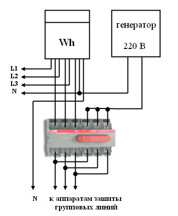

Итак, господа электрики, что я могу сделать не так:
  1. В ящик ставим Реверсивный рубильник фирмы АВВ модель ОТ 45Е3С (трехполюсный, на ток 45 А), к нему пристегиваем дополнительные контакты (слева и справа) для одновременного размыкания "нуля" типа ОТРS 63EP. Сверху слева завожу ввод 1 (4 провода), справа - ввод 2 (четыре провода). Четыре провода - это 3 фазы и нуль.
    Снизу - вывод на потребителя (4 провода), при этом ставлю перемычки, соединяя правую и левую часть рубильника.
    Или перемычки не надо?
  2. Ставлю четырехполюсный реверсивный рубильник типа ОТ 45Е4С, а так тоже самое.

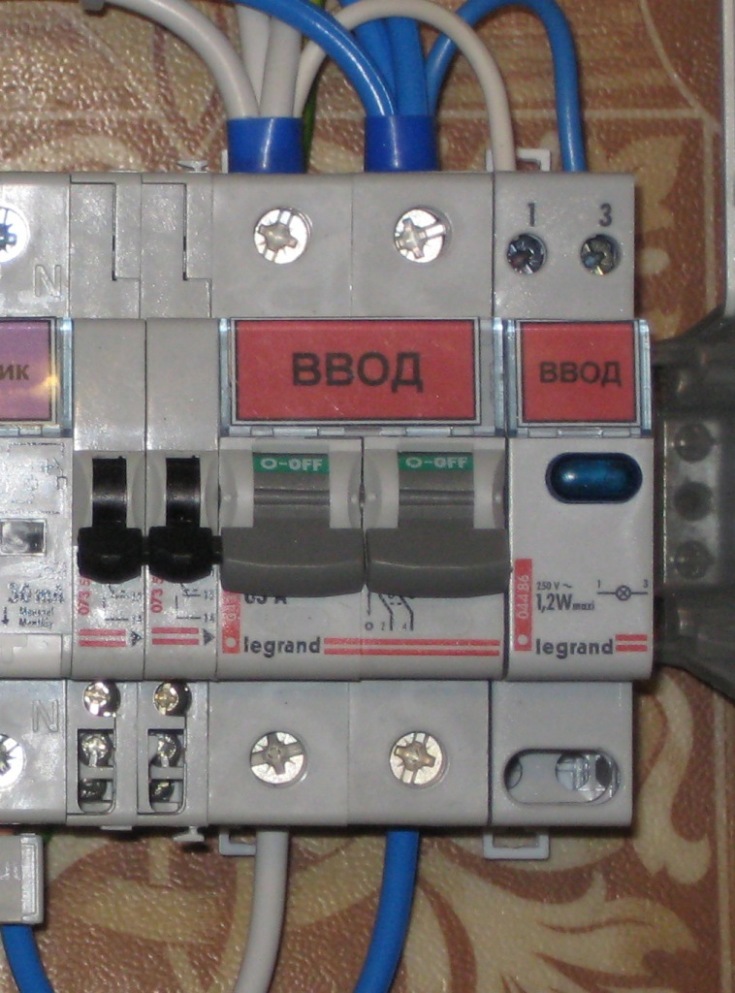

Модератор Регистрация: 11.03.2006 Черноголовка Сообщений: 9674
мы прикупили и прицепили дополнительный контакт для этого рубильника- четырехполюсный долго было ждать. переключает 380вольт - генератор.
вот фото.
Я тоже иногда прицепляю дополнительные контакты на свои "рубильники".

Господа ЭЛЕКТРИКИ! Ну=ка дайте совет инженеру-механику, что-то вы так слабо-слабо в этом разбираетесь? А схему разве не можете дать?

С выхода первого счетчика три фазы завожу на реверсивный рубильник АВВ ОТ40F3С, нуль завожу на щиток.
С выхода второго счетчика три фазы завожу на тот же реверсивный рубильник, нуль завожу на щиток (тот же щиток).
Коммутирую выходы трех фаз реверсивного рубильника, имею на выходе три фазы +нуль со щитка . ВЕРНО ИЛИ НЕТ?
Нет.
PEN от обоих вводов заводите на шину PE.
Сечение шины должно соответствовать сечению ввода, предпочтительно заведомо избыточное сечение.
А уже к этой шине перемычка на шину N, проводник от заземлителя/ГЗШ и защитные нули (в том числе и с корпуса).

    Я тут вставил схему РЕЗЕРВНОГО электроснабжения с помощью реверсивного рубильника АВВ. Альтернативный источник питания - дизель-генератор. НАПРАШИВАЕТСЯ вопрос: что нужно изменить в этой схеме, чтобы вместо дизель-генератора был трехфазный независимый источник питания. Я - инженер-механик, мне кажется, что это можно и нужно сделать. Почему-то для инженеров-электриков тут возникла проблема, или я не прав?
    Итак, смотрим на прилагаемую схему. Для WH, который слева (линия 1) имеем : L1, L2,L3, N. Выходы счетчика пошли на реверсивный рубильник, с него - на потребителя. Теперь: вместо "Генератор 220 В" нужно ввести в схему WH, который будет справа (линия 2) и наслаждаться теплом в доме независимо от того, есть ли энергия в одной из линий или нет. У WH, который будет справа, то же есть L1, L2,L3, N. Вот и простая задача для электрика, как их коммутировать?

    Далее. Три полюса "правых" СНИЗУ коммутирую с тремя полюсами "левых". Результат: на выходе имею ТРИ ПОЛЮСА (ТРИ ФАЗЫ) на которых ВСЕГДА будет напряжение независимо от того, есть ли напряжение в лини 1 или 2 или его нет (ясно, что хоть на какой-то линии должно быть напряжение).
    Я - инженер-механик и не понимаю, зачем Вам знать схему подсоединения моего электрокотла. Оно все давно подсоединено и все прекрасно работает. Вопрос проще. Схема коммутации реверсивного рубильника, который я хочу поставить ПЕРЕД входом в дом. Сейчас в дом заходит 380 в от электросчетчика, установленного на столбе в одном из углов участка.
    Смотрим еще раз на прилагаемую схему РЕЗЕРВНОГО электропитания реверсивного рубильника АВВ. Слева - ввод линии 1. Справа - ввод электропитания от дизель-генератора. ВМЕСТО дизель-генератора надо завести питание от линии 2 380 В, то есть подсоединить L1, L2,L3, N. Какие изменения на схеме надо сделать?

Резервное электроснабжение с помощью генератора существует: "Резервное электроснабжение – это комплекс мероприятий, позволяющий свести к минимуму мощность резервного генератора и обеспечивающий возможность его оперативного подключения. При этом имеется ввиду полноценное резервное электроснабжение домовладения. В качестве источника подходит газовый, дизельный или бензиновый стационарный электрогенератор, размещаемый в отдельном помещении, строении или контейнере. Мощность генератора рассчитывается на 100% нагрузки домовладения."
Получается, если есть генератор, то можно обеспечить резервное электроснабжение. А если у тебя вместо генератора ПОЛНОЦЕННАЯ резервная линия, то нельзя? Провода не соединяются, клеммы не клеммуются? Ребята, давайте все-таки придумаем, а то не солидно как-то.
Регистрация: 03.11.2007 Москва Сообщений: 12555
Кто-то подправит, наверняка ошибки есть
Это мое мнение и его не навязываю
Регистрация: 03.11.2009 Днепропетровск Сообщений: 15
Спасибо, изучаю.
Ким! Премного благодарен. Вот это - дело!!!!!!!!!! Супер! Меня именно и волновало - как быть с "нулем". Ведь "ноль" есть "ноль", а земля - это земля. Ким! Нельзя ли мне эту схему на мыло сбросить, а то при сохранении часть четкости теряется, трудно распечатать.
123kurta написал :
Сбросить то не проблема, вроде не удалял. Но я бы послушал бы критику, может что-то изменить надо, а потом бы уже сбросил. Хотя можете и сами менять.
Есть только одно НО. На схеме стоят номиналы автоматом не Ваши. Для рисования использовал куски готового проекта.
Ким написал :
Всё путём. Разве мы, не об этом уже неделю беседуем..
Ким написал :
На схеме стоят номиналы автоматов не Ваши
Их(номиналов) всё равно не видно.

Регистрация: 20.11.2009 Ярославль Сообщений: 3032
КИМу Запоздалая реплика: Совершенно работоспособная схема. Главное - должен быть полноценный контур заземления. Сам работаю в конторе, имеющей 3 ввода - от двух ТП (из разных сетевых районов!) и своего дизель-генератора. Автоматика построена на АВР Сименс, сначала выбор между двумя ТП, затем между ТП и ДЭС. Но главное - PEN от всех вводов посажены на общую шину которая подключена к местному контуру заземления. Никогда проблем ни в эксплуатации ни с энергонадзором не возникало.
