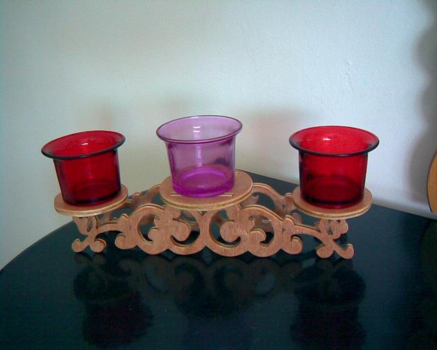

На фото слева можете увидеть часть тройного подсвечника, чертежи которого есть выше и который я сделал недавно из липы (16 мм) - мне понравилось)))
