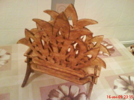

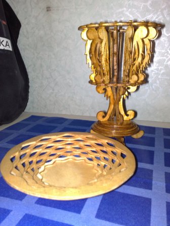

Друзья. Онажды мне на глаза попалась работа неизвестного фотошопера, которая очень понравилась. И подумалось мне, а не использовать ли её в нашем ремесле? Посидел в фотошопе, потом в Кореле, потом за лобзиком... И вот такая вот картинка получилась...
Сделал их парочку, развернул...
Личным опытом - пробовал фон декорировать по цвету - типа - брови и зрачки черные и далее по тексту... Хлопотно и дает желаемый результат. Потому остановился на монохроме)))
Чертеж этой картинки ожете взять - всего-то 1,38 мб

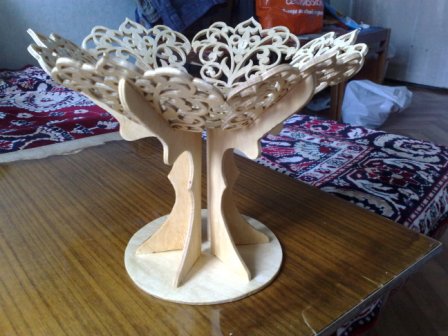

Здравствуйте, друзья.
Идея не нова, но в силу моих возможностей доработана для удобства применения.
- 2,7 мб содержит чертежик и для пятислойной фанеры и для трехслойной, так что при любом минимальном наборе инструментов можно будет изготовить сию конфетницу

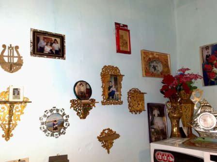

Доброго здоровья, друзья, и с наступающим вас старым Новым годом.
Сегодня - Подставка для фотографии.
Когда моя жена увидела эти подставки для фотографий она сказала: «А зачем же еще на них что-то ставить?». Полностью с ней согласен, однако они все же должны выполнять свои функции, и уж коль написано им на роду быть подставками для фотографий, то так тому и быть.
Сама основа и ножка (в обеих подставках) исполнены из 5-слойной фанеры, полочка – из трехслойной, петля, с помощью которой ножка крепится к основанию – из буковой деревяшки. Повторюсь – при окончательной обработке места крепления ножки к петле скруглите немного грань ножки, которая будет служить стопором.
Большая подставка обработана морилкой, маленькая – просто отполирована войлочной насадкой с применением воска.
Архив с чертежом большой подставки –
Архив с чертежами малой подставки –
До встречи, друзья.

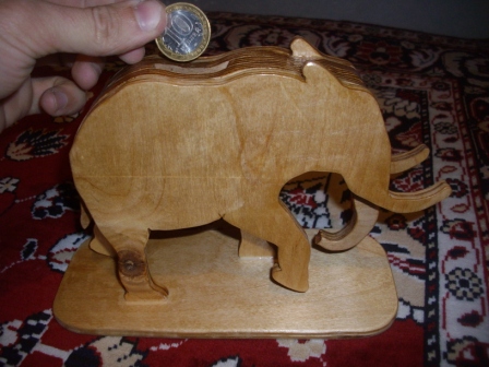

Хочу показать сегодня подставки под разные сковородки-кастрюли. Думаю, ваши жены и подружки будут рады такому небольшому презенту. Во всяком случае – моя жена была очень довольна))).
В аннотации, которую я написал в чертежах, я говорил, что подставку можно делать двухслойную – сам рисунок и подложка. От слов не отказываюсь – действительно можно, к тому же, если эти два слоя сделать контрастными, то поделка выиграет в плане дизайна.
Если же использование подставки будет происходить по прямому назначению, то целесообразно её исполнять из 6-8 мм фанеры в один слой – так, как представлено на фото. Обусловлено это тем, что в процессе использования этих подставок, их нужно будет чистить, а как известно, сквозные отверстия проще чистить, чем глухие. Так что – если ваше направление – декор, то исполняйте в два слоя, если же практичность – то в один слой.
Ну и в заключение – сам не пробовал еще, но есть мысль: подставки эти преобразовать в часы – нужно лишь закрепить на обратной стороне часовой механизм, а на лицевую – блестящие такие бриллианты – ну хотя бы 4 штуки – на 3, 6, 9 и 12 часов))))
Чертеж поставок находится - 1,7 мб

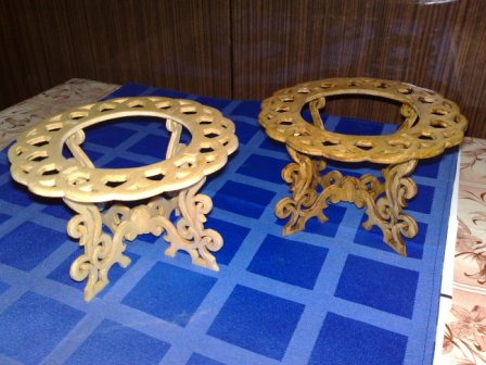

Доброго здоровья, друзья.
Пока есть поток - воспользуюсь моментом и покажу подставку, которую предложил Стив Гуд. Что подкупает в его моделях - то это разнообразие материала, из которого можно делать поделку. В нашей стране, такой богатой лесом, просто невозможно раздобыть деревяшку нужной породы, структуры и размера, если не работаешь в деревообрабатывающем или мебельном цеху. Парадокс.
В общем и целом - вот сама подставка.
В оригинале (и на прилагаемом чертеже) предлагается столешницу делать определенного размера. На фото же Вы видите, что диаметр столешницы не больше размаха ног самой подставки. Мне показалось, что в таком исполнении подставка будет более устойчива.
Но - как всегда - выбор за вами, друзья.
Чертеж - 1,13 мб -

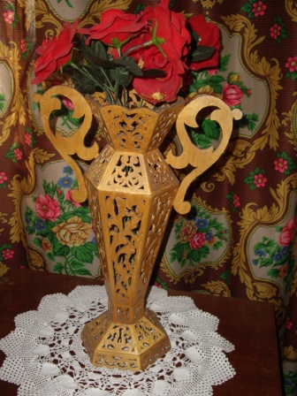

Когда задумывал эту вазу - честно сказать, был страх, что не смогу закончить. Однако же - вот она - живая и здоровая. Как моя жена её назвала - ЦАРЬ-ваза.
Конечно же - чертеж был взят из интернета и потом обработан. И он как всегда лежит (5,24 мб)
При сборке вазы важен момент стыковки бортиков. Для того, у кого есть шлифовальный станок - проблем нет - наклонил столешницу на 15 градусов и - алга! - лишь бы в правильную сторону скос сделать. У кого же нет станка - вручную будет по времени долго. Но пусть Вас это не пугает. Оно того стОит.

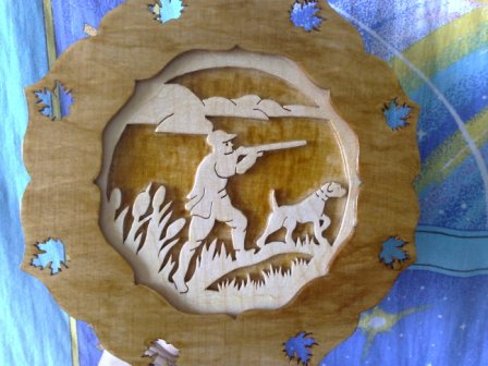

Когда наступили холода, возникла необходимость контролировать температуру в доме, вот и приобрел по случаю термометр. Но как-то тупо присобачить его к стене рука не поднялась. Вот и высмотрел я в своих архивах сборник татуировок, а в нем нашел дракона. Немного работы в Кореле, и вот она - оправа для термометра.
Буковый клееный щит (18 мм), лобзик Proxxon DSH, наждачная бумага с различным зерном, надфили, немного тикового масла. Вот, в общем-то и все, что мне понадобилось.
Архив (1,35 мб) с рисунком этой оправы можно взять
