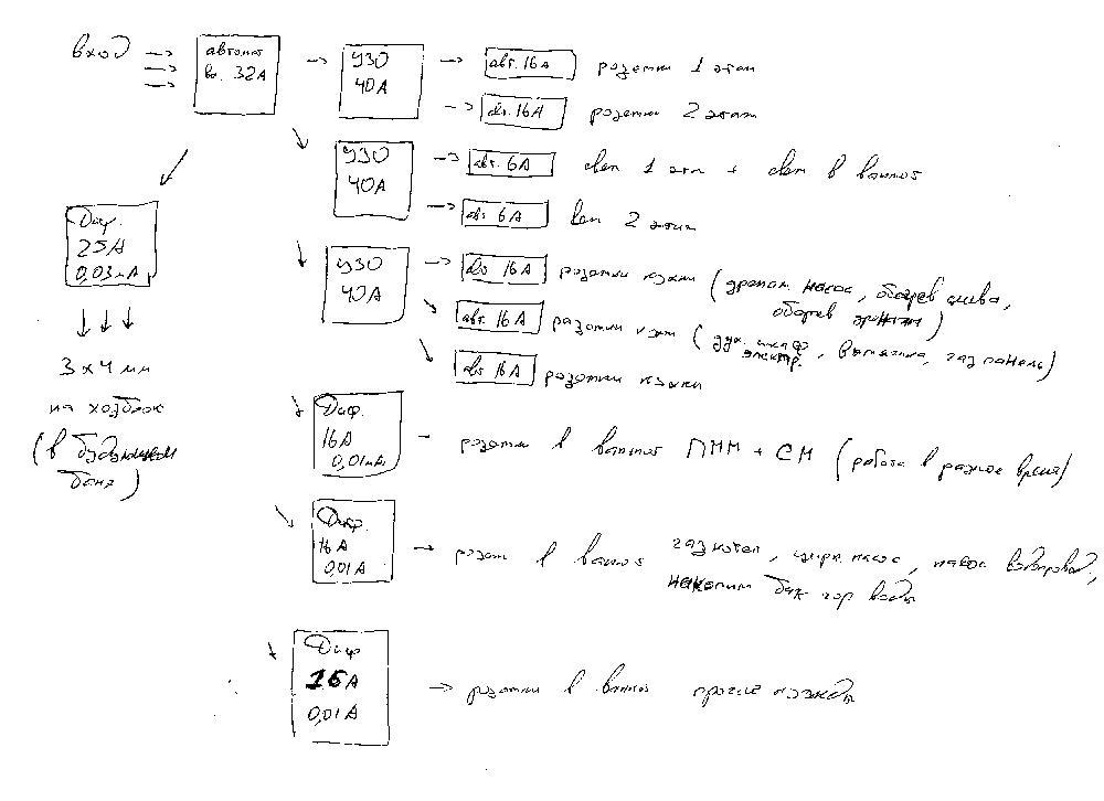

Постараюсь собрать все что сделал и какие вопросы возникли:
загородный дом для постоянного проживания, 100 кв метров, дерево, отделка вагонкой, заведено 2*6 медь + земля
  1. вся проводка сделана в коробах разного размера в зависимости от наполнения
  2. провод ВВГ-нг 2*2,5 для розеток и 2*1,5 для света
  3. провод заземления, где необходимо, тянулся от щитка отдельно 1*2,5 и для каждой ветки свой
  4. все собрано на клеммы ВАГО кроме подключения светильников, там через винтовые клеммы (входившие в комплект светильников)
  5. проход через внутренние стены делался 16 гофрой самозатухающей
  6. потолочные светильники крепились через проставки дабы имелся зазор между ним и потолком
  7. ...
  8. схема щитка ниже...
возникли вопросы:
  1. есть разница каким проводом вести 2*2,5 + 1*2,5 или 3*2,5? то что средний провод в системе 3*2,5 является заземляющим и дополнительно защищает я понял, на насколько критично в данный момент (уж болно не хочется все переделывать)?
  2. насколько необходимо заземлять светильники использующиеся не во влажных помещениях если это предусмотрено их конструкцией?
  3. ...
  4. покритикуйте схему)))
  5. есть идея на вводе вместо стабилизатора поставить реле по напряжению, котрое отключается при превышении или сильном понижении вместе с реле задержки включение, дабы избежать быстрых циклов выкл-вкл (стаб предполагался восновном для предохранения приборов от скачков напряжения ну и для нормализации во всем доме, но больно хлопотное дело...)
  6. насколько опасны перегибы проводов под 90 градусов?
Заранее спасибо)))
  1. Оставьте как есть, если аккуратно выполнено.
  2. В чем собственно проблема? Прикрутить жилу ? Защиты много не бывает!
  3. Криптограф нужен! Если правильно расшифровал, то - нормально .
  4. Задержка РН нужна для гарантированного вывода Ваших бытовых приборов из строя ?
  5. Какого провода (марка, сечение, радиус изгиба), лучше фото..

Как один из выходов советую все автоматы ставить на 10А. Скорее (раньше) сработают при замыкании в сети или перенагрузке. И обязательно фирменные, с характеристикой С. (S201C10). И еще: Согасно СНИП заземляющий провод должен быть одинакового сечения с фазным и нулевым. Меньше можно только на больших сечениях (не помню точно с каких начинается).

На эксплуатационные характеристики никак не влияет. С точки зрения нормативов, неоднозначно.. Просто считайте короб общей оболочкой.. Материал то не казённый?

с коробками Вы перестарались, хотя бы на одну перекоммутацию надо было длины жил оставить, обычно все жилы в коробке отрезаются примерно одинаковой длинны, а затем уже излишки укладываются
юра Т написал :
я бы не смог уложить все в одну коробку... может опыта не хватает, может коробка слишком маленькая((( скорее это издержки технологии (в моем случае), чем не знание правил...))) в квартире я бы поставил коробку побольше (в стене же) и оставил концы длинее, ведь прокладка в коробе и бетоне две разные вещи)))
если необходимость и возникнит, то можно ВАГО разломать, хотя при моих нуждахмаксимум что потребуется, так это прокладка земли, а она выведена почти во все коробки ана ввод в комнату и не составит труда ее завести)))

Регистрация: 30.09.2007 Ульяновск Сообщений: 1924
юра Т написал :
У себя дома я все соединения сделал пайкой и НИКАКИХ запасов! После меня пусть не лазят!
Регистрация: 25.05.2006 Москва Сообщений: 33773
Профан2 написал :
Монтажники в таком случае говорят, что сделано "не по нормали" ...

С соседней ветки страшилка :
игорь3 22-11-2009, 17:44 #16
Кстати, раз прогорел металлорукав. Уже был подключен постоянный кабель введенный в дом через счетчик, но не снята аллюминиевая времянка, которая проходила в дом через металлорукав. Там и загорелась. Металлорукав прогорел в трех местах по 3-5мм дырки. Если бы отверстие не было запенино наглухо, то хозяин сгорел бы еще раз.
(дом у него уже сгорал после неисправностей эл. проводки)
Повод к размышлению, о водогазопровдных трубах..
ПPOPAБ написал :
мне кажется там речь идет о вводе в дом, который находится под постоянным напряжением, автомат по определению отсуствовал... на даче ввод в дом и ветка до кухни-сауны-сарая делал только раздельно (девочки направо, мальчики налево) ноль и фаза разными проводами 1*6 мм медь в разных гофрах и разных коробах... в загородном доме ввод сделан 2*6 медь через дерево (на фотках работы горе-электрика видно) требуется переделка, план тот же, но вот здесь две стальные трубы с улицы сразу в щиток...
мне кажется не даст автоматика долго гореть... при мне коротнул БП от ноута, дык пол дома отключилось даже моргнуть не успел, а я даже запаха от БП не почувствовал (при дальнейшем осмотре)... а как быть при подобной дуге в коробе пластиковом?
p.s. БП умер(((
ПPOPAБ написал :
Тут я хотел бы добавить, что речь в страшилке идет о ВВОДНОМ кабеле, сечение которого наверняка больше 2,5 квадрата по меди и 4 по алюминию, для которых толщина стенки СТАЛЬНОЙ трубы не нормируется и металлорукав потому был применен крайне легкомысленно.
Podonok написал :
как долго может держаться дуга на простых проводах 2*2,5 мм?
Это практически ответ на ваш вопрос, если продолжите развивать мысль - чем больше сечение жил, тем больше нормативы требуют толщину стенок стальной трубы и алюминий тут даже не рассматривается.
avmal написал :
а как же быть с коробами? с пластиковыми распредкоробками? где идут такие же провода с одинаковыми условиями эксплуатации и нагрузками...
avmal написал :
Именно для защиты от неё и предназначена стальная труба.
Даже если бы труба не прогорела, но раскалилась бы и подожгла там всё....
Podonok написал :
мне кажется если и не сработают один-два ряда автоматов (ветка, вводной и может быть промежуточные какие-нибудь), банально перегорит провод... возможность замыкания в алюминевой трубе также равна и замыканию в простом коробе, где не то чтобы 500 градусов, уже при 200 пластмаса потечет ручьем... тогда зачем степень защиты на таком уровне..
согласен..
Podonok написал :
Чтобы самому ответить на этот вопрос, вам надо понять разницу между открытой и скрытой проводкой.
Профан2 написал :
согласен..
И не мудрено - "как корабль назовешь ...".
avmal написал :
блин, поехал за газоводопроводом(((
