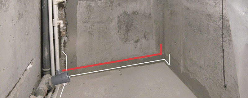

Задача:
Из левого угла провести канализацию к стиралке с права (со штроблением)
Проблемы:
Трубы будут прикрыты коробом
Места в коробе практически нет
50 труба в коробе не пройдёт
Решение:
Кто сможет подсказать как ПРАВИЛЬНО сделать каналью в данном случае?
P.S. я уже склоняюсь к НЕправильной разводке - просто купить удлинитель шланга, и замуровать в штробе в 50 трубу, а в коробе прокинуть как ляжет. Но возникает опасность самослива...
Может есть какие сифоны, после которых можно использовать гибкий шланг?

В правый угол по той же стене (на первой фотографии в угол)? Или в диагонально противоположный трубам угол помещения?
Какая максимально допустимая глубина штробы?
Для одной только стиралки ставьте трубу 30 и хватит ей.
Сифон... Была у меня подобная запарка. Я взял обычный сифон для умывальника со входом для стиралки. Место с глаз скрытое, сифон стоит, стиралка к нему подключена, только умывальника сверху нет.
В другом месте без всяких сифонов, труба 40, стиралка герметично в нее вставлена, длина трубы (2 поворота 90*) около 2 метров.
Регистрация: 06.03.2008 Санкт-Петербург Сообщений: 9188
Только сейчас увидел, что загвоздка не в штробе, а в коробе. На финальном этапе можно сделать заужение тоже до 40 или 30 (только ревизию в том месте оставьте). А широкая труба 50 от машинки до стояка избавит вас от проблем с самосливом. Причина самослива - это неразрывный объем воды от машинки до точки ниже бака машинки с последующим разрывом. Если толстое будет до (как у вас), то самослива не будет.

Мишутк написал :
Да

...что-то не сориентируюсь. (Надо смотреть фото 1. Стояки-слева, а машинка будет справа. т.е. на эту стенку "в лоб" и смотрим?)
MVP280807 написал :
Отверстие под канализацию будет на средней стене у правого угла. В штробе пойдёт до короба (труб). Выйдет под счётчиками. Наверное, если отодвинуть чуть трубы водопровода, то канализация пройдёт. + Впихнуть канализационный тройник 110-50-110.

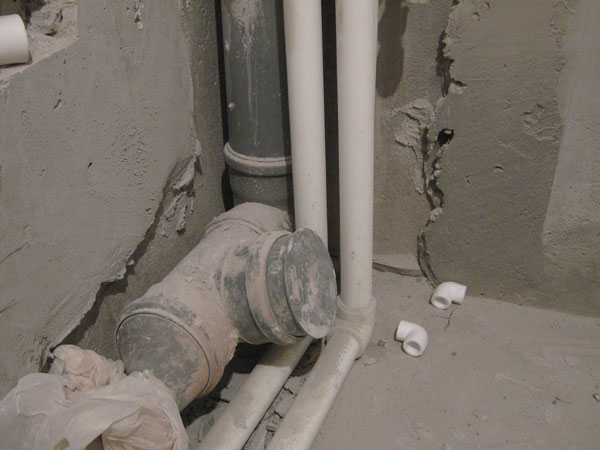

Да, у вас там редуктор 50*110 - поверните его 50-й частью вверх....
Это про редуктор внизу, после отвода на унитаз...
