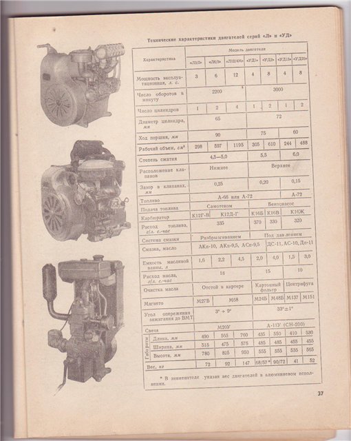

Как на счет расчета? Какой крутящий момент и на каких оборотах Ваше сцепление может передать?
Нужно для дела? Или желание "срезать". Есть у Шукшина рассказ под названием "Срезал".
Привожу табличку из справочника, которая показывает мощность при оборотах. Обратите внимание что для мотоблока диаметр муфты может не превышать 127 мм. Для качественного расчета нужен конкретный двигатель и желательно его внешняя характеристика, которая показывает зависимость выдаваемой им мощности от оборотов. Задача расчета приблизить графики с некоторым превышением показателей муфты.
