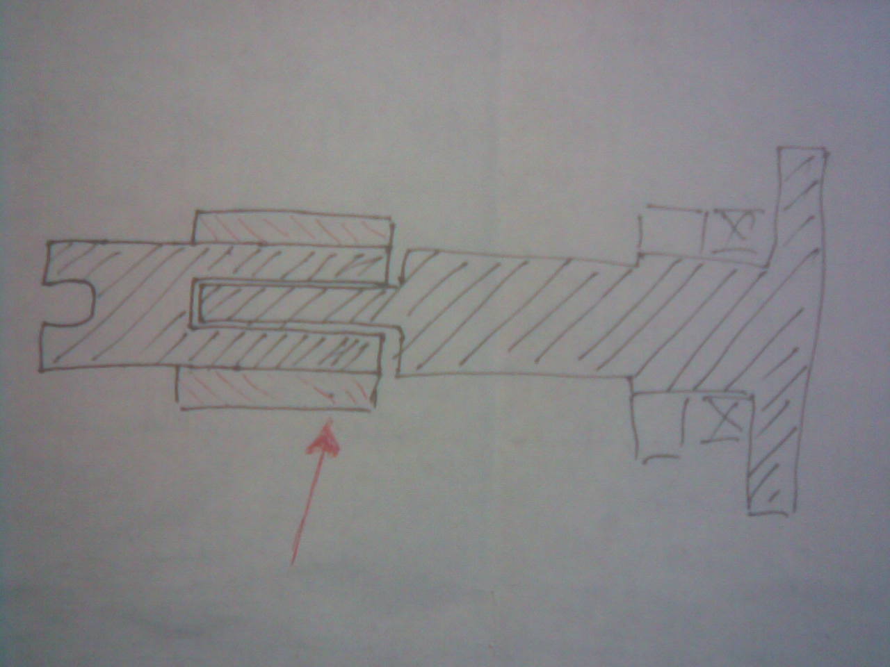

Подскажите. Притаком расположении подшипника,не велика ли будит нагрузка на него.Естественно ,у коробки будит ,килка и рез муфта.?
А мене так никто и не оветил. Или вопрос ,не так поставил

Консоль однако с одной точкой опоры. На излом будет работать, а подшипники этого не любят. ИМХО, нужно или два ставить (можно и на одну стойку), или двухрядный.
tuger Ну а в этом варианте?Ведь тоже ,один подшипник
Или поставить два вот таких корпуса рядом?
Маловато остаётся места,от корпуса подшипника до рез муфты.
Регистрация: 22.01.2011 Мурманск Сообщений: 3801
Меня смущает, что вторая точка опоры резиновая муфта. Думаю, если вторую обойму некуда воткнуть, то проще поставить двухрядный.
tuger Вот меня тоже,смущает вторая точка опоры(рез муфта).И ДВС выносить сильно в перёд не хочется.
Регистрация: 10.10.2011 Новосибирск Сообщений: 205
Акела а если на резиновую муфту надеть(плотно) стальную обойму?-тогда, мне кажется,-будет пофигу осевая нагрузка-обойма удержит резину от деформации и смещения центра вала не будет(пока не разобъет отверстия для вилки в муфте)
