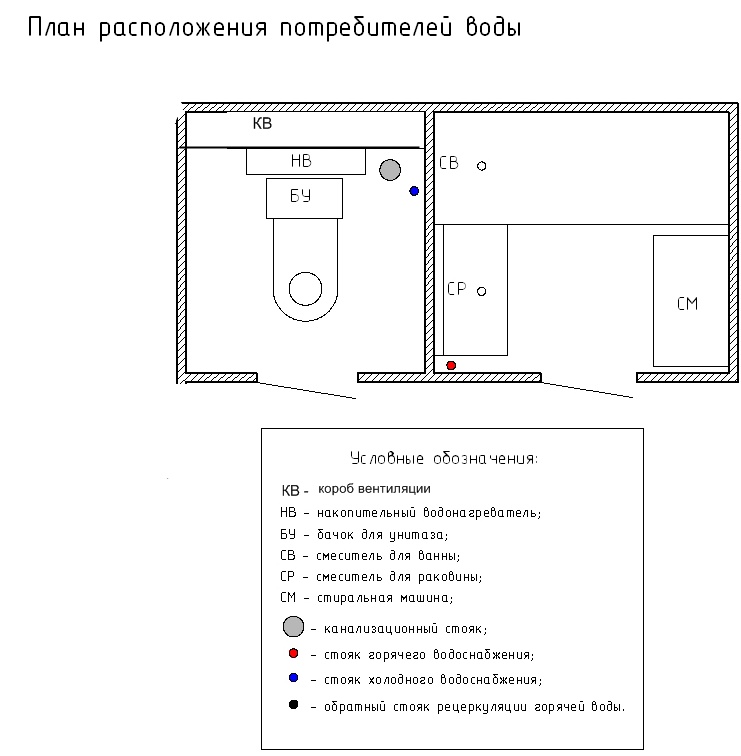

Ув. Мастера! К Вам просьба-вопрос. Собираемся менять трубы в санузле. Стояк хв находится в туалете, стояк гв - в ванной. Как правильно сделать разводку? Может кто делал что-то подобное, покажите фотки? То, что я нашла поиском по форуму повергло в шок, такие сложные конструкции мы не потянем. Как сделать надежно, но без наворотов?

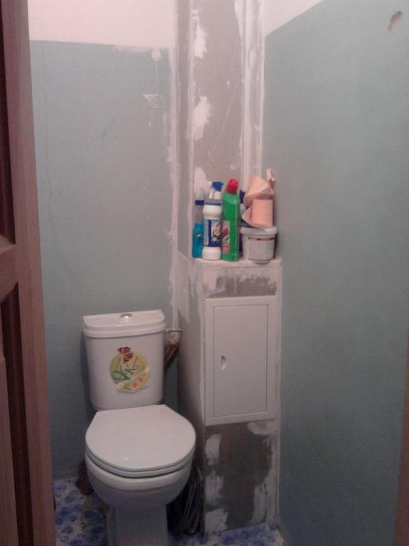

Прилагаю схему санузлов и фотки. В туалете муж опрометчиво сделал короб из ГВЛ, он будет разобран.
Как я это вижу : унитаз(обычный, не подвесной) выдвигается вперед, позади него сантехшкаф. В этом шкафу идет разводка хв - фильтр-грязевик, счетчик, фильтр тонкой очистки, редуктор давления, коллектор на 4 вывода. Над всем этим - бойлер. Разводка гв последовательная (т.к. только 3 потребителя - кран раковины, ванны и бойлер) проходит в ванной и будет скрыта гипсокартоновым коробом.
Когда придут мастера, я послушаю, что они предложат, но хочется иметь свое представление, а не слепо полагаться на профи. Подкорректируйте, что не так?
Постарайтесь обустроить сантехшкаф в коробе стояков, если он будет за унитазом, будет неудобно обслуживать счётчики, краны и т.п. Разводку проще сделать последовательную.
На фото не видно где кран ГВС?

Потребителя только два- ванна и раковина, бойлер запитывается от хол. воды, а уже от него труба врезается в трубопр-д гор. воды. И ещё если г.в. последовательная, то зачем коллектор на хол. воду?
печник_09 написал :
Вот этот короб. Переделайте под размер бойлера, короб станет немного побольше ивсё в него влезет.
Попробуем, спасибо за совет.
Меня еще смущает одно - почему стояки ХВС и ГВС в разных местах, получается тут короб, там короб...
И еще - как лучше подводить водорозетки, обязательно ли штробить стены? От одного слова "штробить" уже страшно )))
Добрый день! Был у нас мастер-сантехник, вроде неплохой, адекватный, по разводке поговорили, все нормально. Только один момент не понятен. Мы хотим ванну угловую асимметричную (фото внизу) и столешницу с изгибом (жидкий камень), но не получается подвести трубы гв и хв и слив, т.к. мешает вентиляционная шахта(там нельзя штробить). Как их спрятать не понятно, ванна имеет такой изгиб, который "сходит на нет", сантехник сказал, что ед. вариант оставлять эти трубы на виду и прорезать экран ванны. Может кто сталкивался с таким? Что делать? Вешать дверцы-шторки и пр. на столешницу не хотим...И ванну жалко, вдруг переедем куда, а экран порезан

где в ванной у вас была всегда канализация? и как она там шла?
я бы прошил вентиляцию цельной трубой в таком случае
ведь как я понял от унитаза труба обходит вент шахту чтоб попасть в ванную
стены же у вас на одном уровне
то есть если я прав и старая труба идёт в обход, то нужно её сделать напрямую через вент.короб

Нет. Вот схема/ Только она не совсем в масштабе. Вентиляционная шахта шире - 50 см, получается длина стены ванной 210 см, а смежная с ней в туалете 160, и канализация находится в самом углу.
