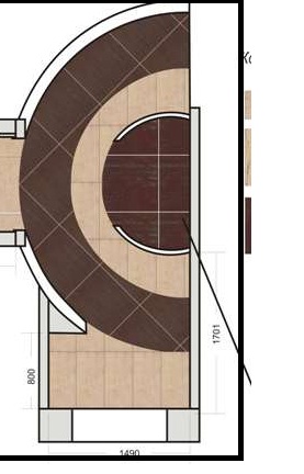

max-spb написал :
Чем можно нарезать такие полукруги. Болгаркой не получается. Вотерджет делают только с автокада и боюсь что в размер не попадут.
Скорее всего попадут.Если возьмутся.Попадание будет зависеть от точности задания размеров плитки,величины швов,начало координат и затем точного исполнения укладки задуманного уже плиточником. Вотерджет-как понял-это гидрорезка?Альтернативы гидрорезке в данном случае не вижу.При подрезке вручную такого количества плиток не добиться хорошего качества реза и величины швов,которые в дальнейшем скорее всего не удовлетворит заказчика или мастера.Посмотрите работы с гидрорезкой-увидите что можно с плиткой делать.
Укладывал такие штуки после гидрорезки, отлично всё сходится. "На коленке" (болгаркой) достич такого качества нереально, и времени будет потрачено прорва.

Попадут. Даёте грамотный чертёж, хоть "от руки", задаёте ширину шва, и всё. В автокад сами переведут.

Вроде на шлифовальном или с использованием фрезерных головок с твердосплавом 2max-spb Раскладка дебильная и очень не практичная.
Дизайнеру - привет (унреспект)
Было бы разумнее и на мой взгляд симпатичнее плиточки сделать клиновыми и пустить по радиусу.
Меньше отходов, а смотреться будет лучше.
P.S. Могу в автокаде нарисовать. Давай размеры (эскиз) кругов, размеры плитки и толщину швов. Займет 5 минут времени. Хотя нет наверное, картинка дизайна если нарисована, то почему нельзя дизайнеру сделать в автокаде?

В архиве 2 файла
Первй проект а автокаде со всеми размерами.
Второй текущаю раскладка
плитка 60х60 и 30x60
толщина шва 2 мм
Картинку делали в магазине, а они рисуют только в Короле (corel)
2max-spb Ну и вопрос, по проекту будете делать или по раскладке в Кореле?
Уж очень большие отличия, в проекте там ещё цветовые отличия.

max-spb написал :
Буду делать по раскладке в Кореле. В проекте указаны все размеры
Раскладка сделана не по размерам (не соблюдены пропорции)
Например в проекте:
Если мерить по оси
внешнее кольцо шириной 500мм ( между радиусами R1800 и R1300), а в кореле раскладка нарисована явно шире - примерно кольцом шириной 600мм.
среднее кольцо ;
-среднее кольцо шириной 750мм, а нв кореле 400;
внутренний круг - 750мм, а в кореле 1000мм.
и т.д.
В проекте плитка уложена в половинку круга R1800+200смещение (2000*3600)
В Кореле вам нарисовали раскладку просто в половинке круга R2000 (2000*4000) без отступа от стены центра радиуса.
Очень сомневаюсь в успехе ...

max-spb написал :
Тут есть проблема.
Радиусы для стен брали с отступом 200 от стены. А для шкафа радиус брали прямо от стены.
Samar написал :
Например в проекте:
Если мерить по оси
среднее кольцо ;
и т.д.
Та уладка что в проекте - про неё можно забыть.
Мне нужно уложить существующую плитку на данный проект.
С такой раскладкой мне не хватает маленькой плитки(светлой 59,5X29.5), можно по максимум увеличить тёмную 59,5x59,5

max-spb написал :
Плитка оказалась размером 59,5x59,5 и 59,5X29.5, т.е. явно на шов (2,5 мм)
больше похоже на "явно под шов 5мм" (29,5+0,5=30,0, 59,5+0,5=60,0).
но это непринципиально, лучше спроосить у плиточника (я думаю, что не меньше 3, лучше 5)

max-spb написал :
Могли бы вы учесть в раскладке толщину шкафа.
Из какого материала у вас будут стенки шкафа? Может его проще поставить на плитку?
Осталось 23 шт. маленькие
18 шт. больших тёмных
1 большая светлая

плиточник сказал 2,5 мм
Samar написал :
Шкаф из гипсокартона, и в том то и проблема что шкаф уже стоит.
