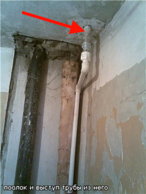

ИМХО, во первых недотянули, потому что места было мало (на трубе рисок нет) - надо было тянуть со всей дури двумя газовыми...
Ну и установка дурацкая - ПП без компенсаторов.
Скорее всего монтировали трубу комнатной температуры, а потом в горячую трубу подали холодную воду - ПП труба съёжилась и стащила муфту - ПП труба толстая, усилие не детское....
Вот это наиболее верное предположение, все толкуют про расширение ,но забывают про усадку при низких температурах, а прессуют систему, как правило, холодной водой.

Да собственно не так и страшен ППР на стояках, сколько напрягает что Ваш мастер взял и заузил сечение использовав переходную муфту - зачем он это сделал для меня остается загадкой...

BV написал :
Гебо в одном ДЕЗе частенько ставят на стояки без проблем....
Недавно поставляли материал одной фирме, делавшей кап ремонт стояков в доме. Меняли на ПП, и те квартиры, которые отказывались от замены обходили при помощи GEBO. Много муфт они поставили, не один десяток, устал им их возить.
