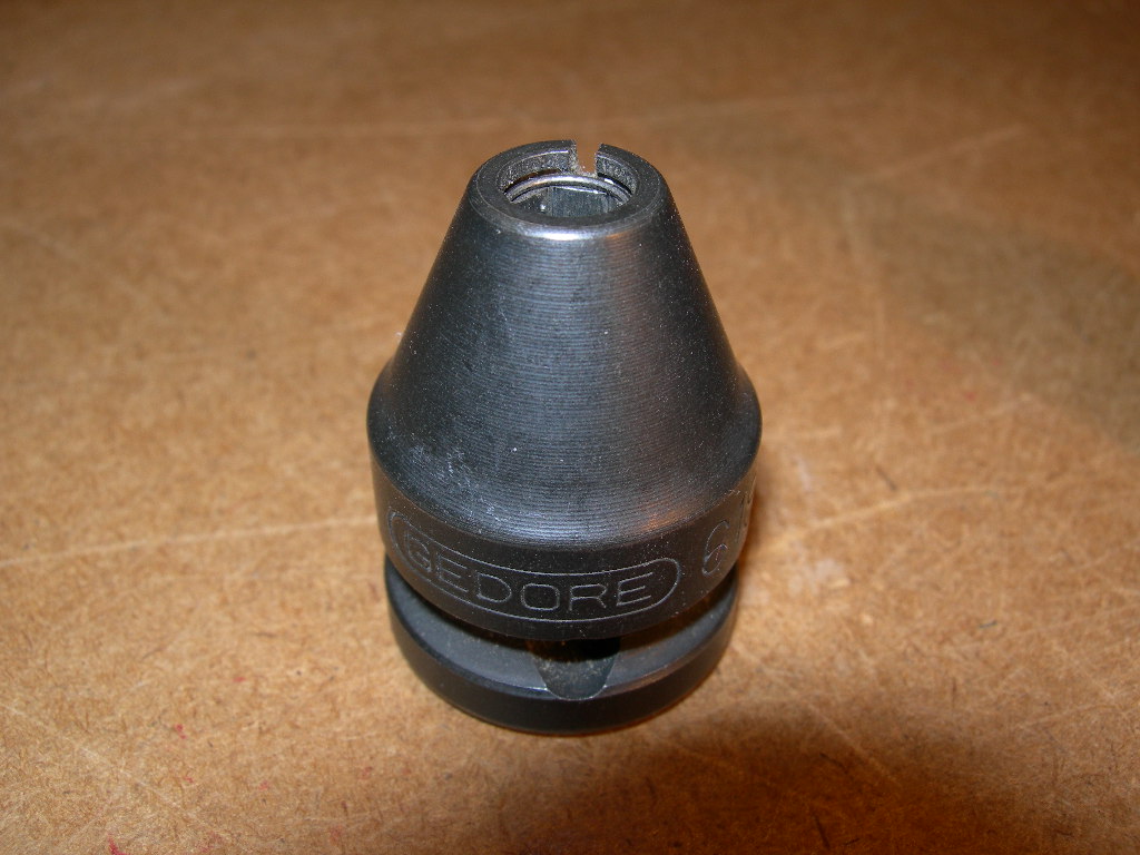

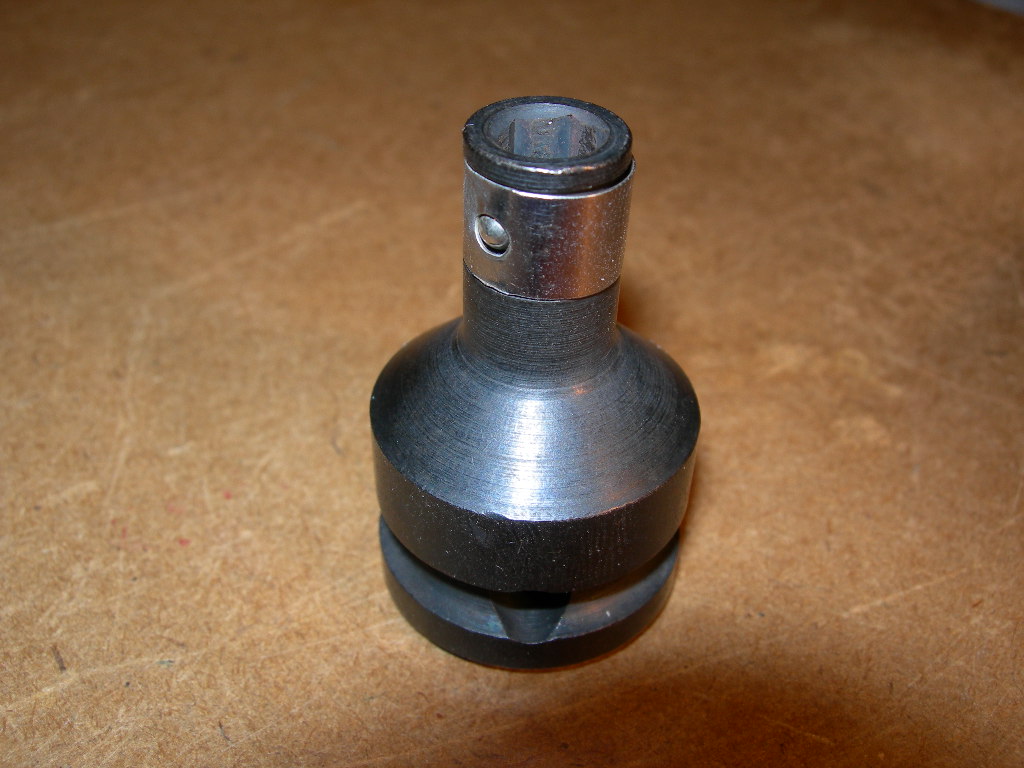

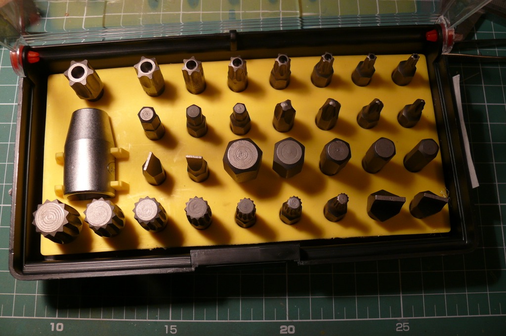

Отчаявшись найти в любимом городе переходник с 1/2" квадрат на 1/4" шестигранник (все торгаши обманщики и лентяи), а также движимый чувством здорового детского любопытства и папиными конструкторскими генами, позволю себе представить Вам искомый переходник, который обошелся мне в 190 руб и 15 минут работы. Комментарии после просмотра
"Не мучайте ДИТЮ!!!!"
Оказывается в любимом городе в автолабазах лежат себе насадки Force квадрат 1/2" со стандартными битами 1/4". Я купил такую насадку, спокойно пробойником выколотил биту (Torx 25 длиной 30 мм) и в этот шестигранник загнал удлиннитель для бит с фиксатором. Его обрезал по шейке проточки. ВСЁ!!!!!!!!
З.Ы. Можно было бы и цилиндрическую часть удлиннителя укоротить, но она почему то не стала сходить с шестигранника и я плюнул на это дело слюной.
Далее тихо: насадок Force взял две и пока ждал Вашей реакции сходу замострячил во вторую обычный удлиннитель с магнитиком, а пусть будет!!!!
Молодчина ,Игорёк,ну, Вы и мастер! Вот только как это всё будет работать? Не будет ли бить при этом.С точки зрения находчивости и мастеровитости это всё очень интересно и, в данном случае, Вы правы:пусть будет! И всё же при случае, я думаю, надо купить настоящий,несмотря на деньги,которые он стоит.
